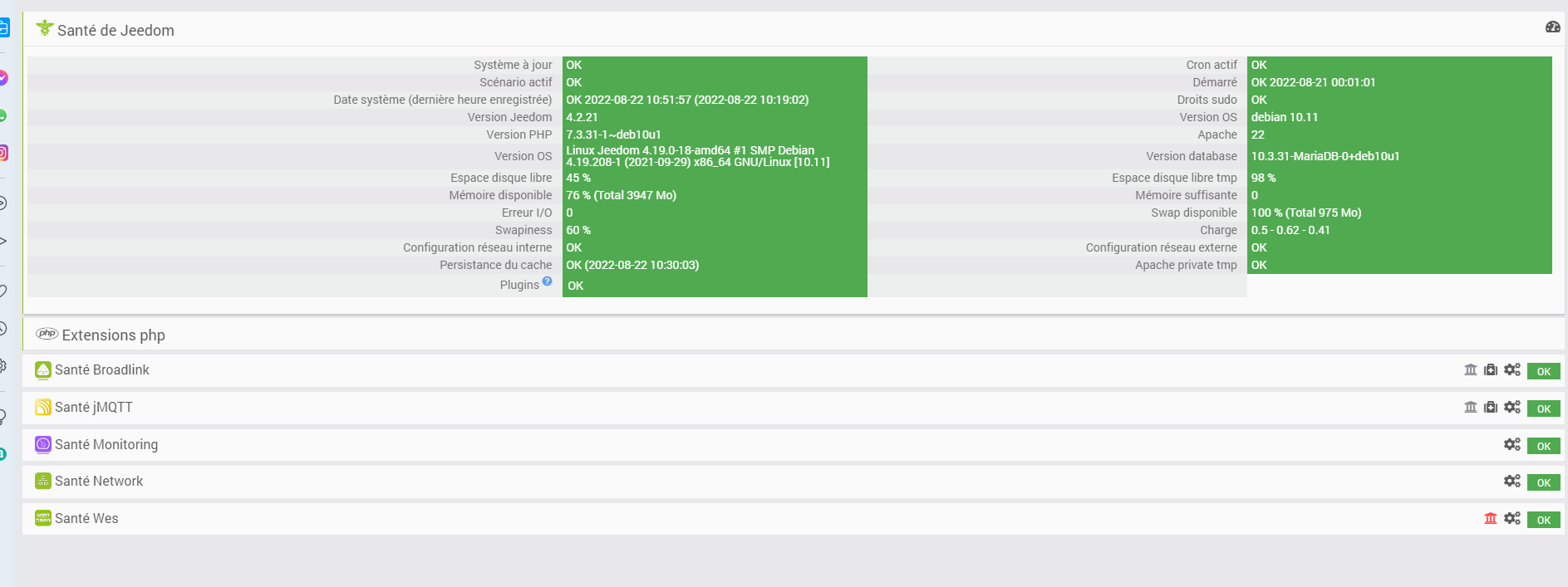

Avec une petite recherche vous auriez pu trouvé que jeedom utilise python pour exécuter les script dont le nom termine par .py en minuscule, votre entête ne servant à rien dans ce cas.
Et comme pour l’instant, en principe vous êtes sous debian buster (d’où le besoin de la page santé) c’est python2.7 qui est exécuté et vous avez donc une erreur de syntaxe car votre fichier se termine probablement par .py en minuscule (d’où le besoin de la capture de la config)

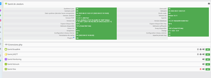

Voici la page santé demandé :

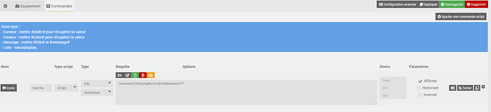

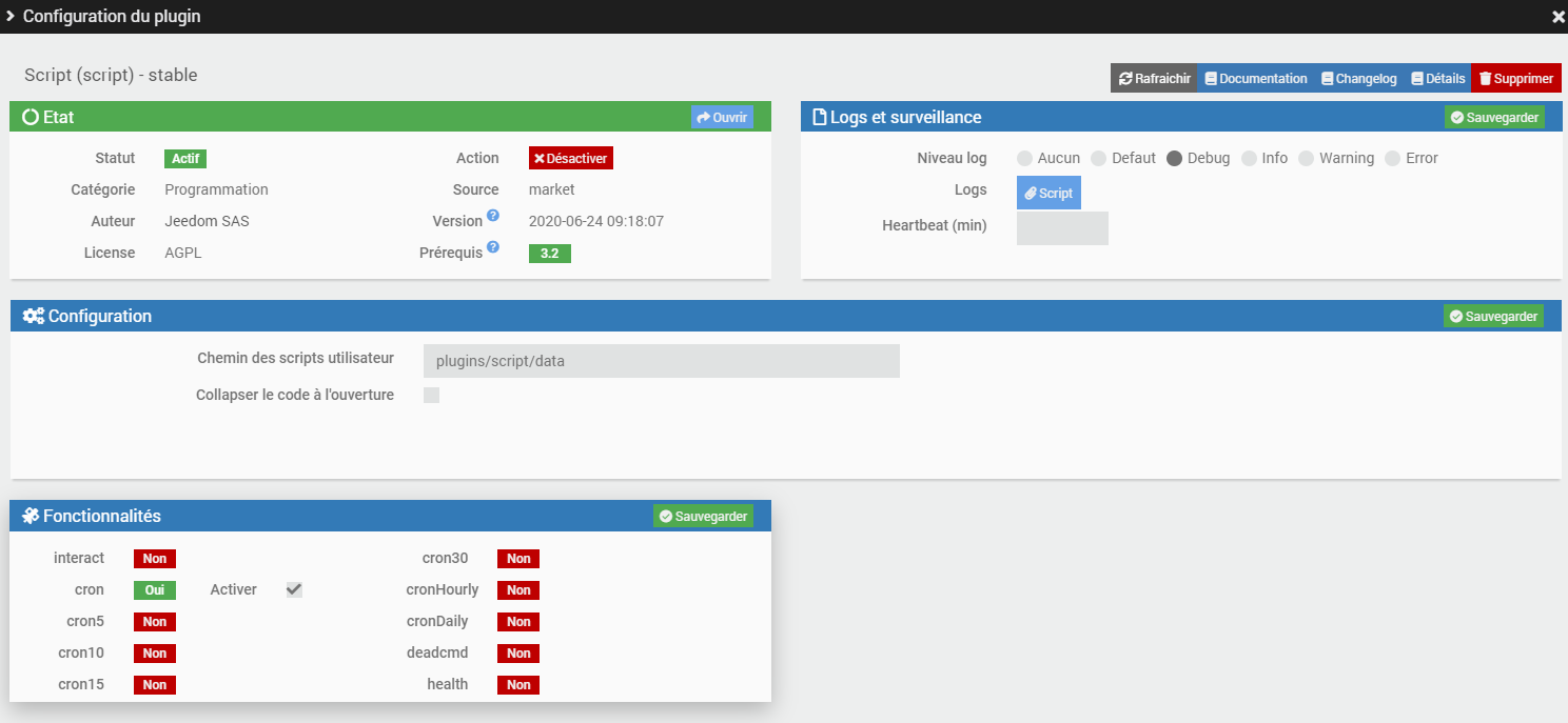

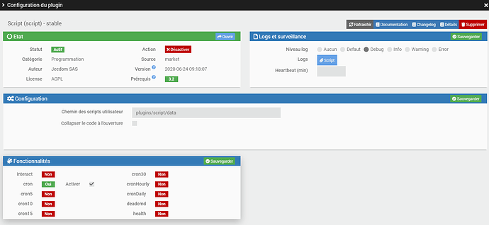

Et enfin voici la configuration de mon plugin :
Merci de votre aide

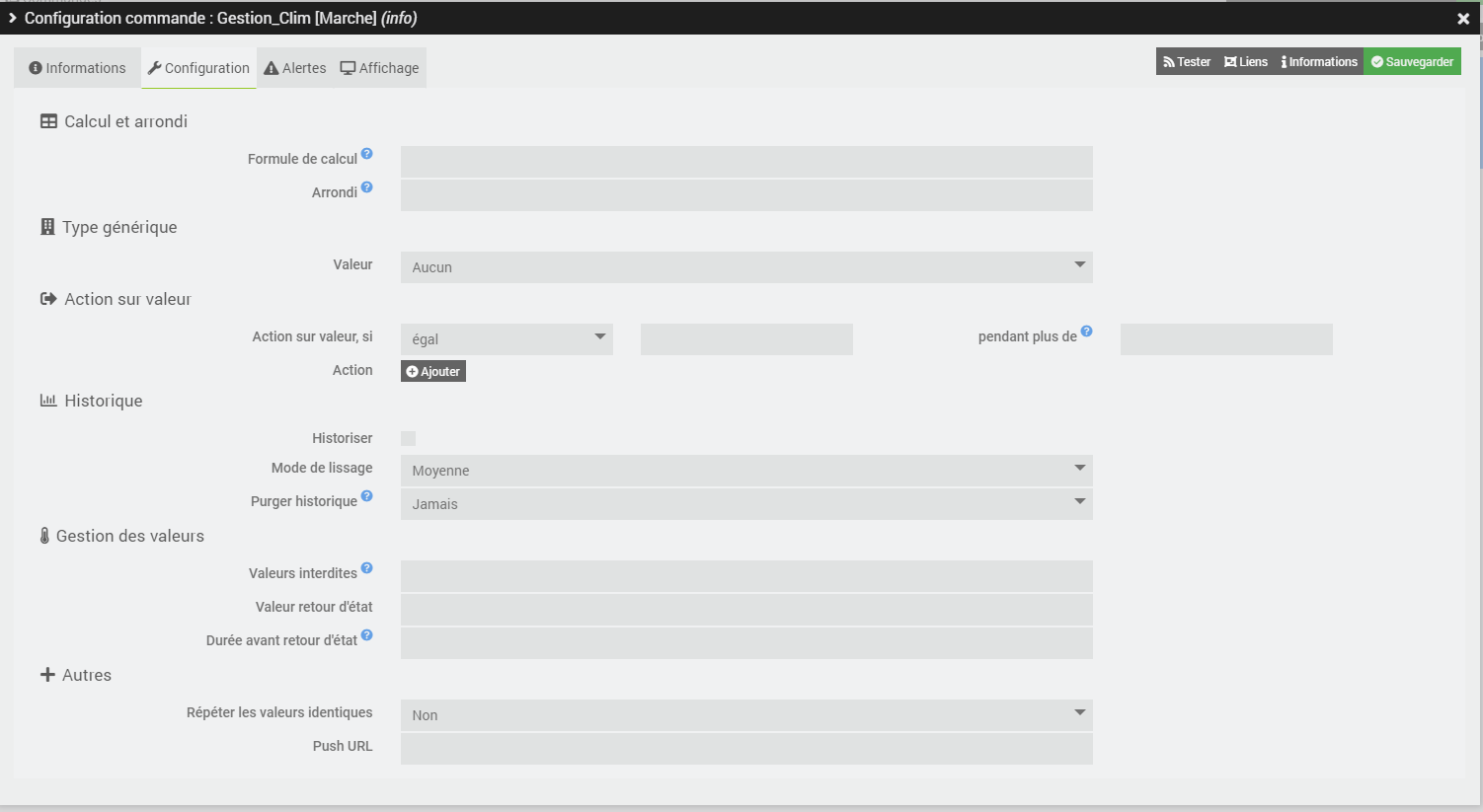

Voici la configuration, tout est laissé par défaut sauf erreur de ma part :
Oui, sauf si le script est explicitement appelé avec une version comme j’ai expliqué dans mon premier message.

Voici les paramètres avancés :
non, c’est le but de renommer le fichier en .PY pour que python ne soit pas forcé par jeedom
c’est pas les paramètres avancés que je voudrais voir mais la config de base
Est-ce que c’est ça ?
Je suis désolé mais je suis très novice.
Qu’est-ce que vous entendez par « config de base » ? Config de quoi ?
la liste de vos commandes
C’est pas ce que j’ai envoyé il y a 7 minutes ? Juste avant les paramètres avancés ?
Je n’ai qu’une commande, celle que j’ai envoyée

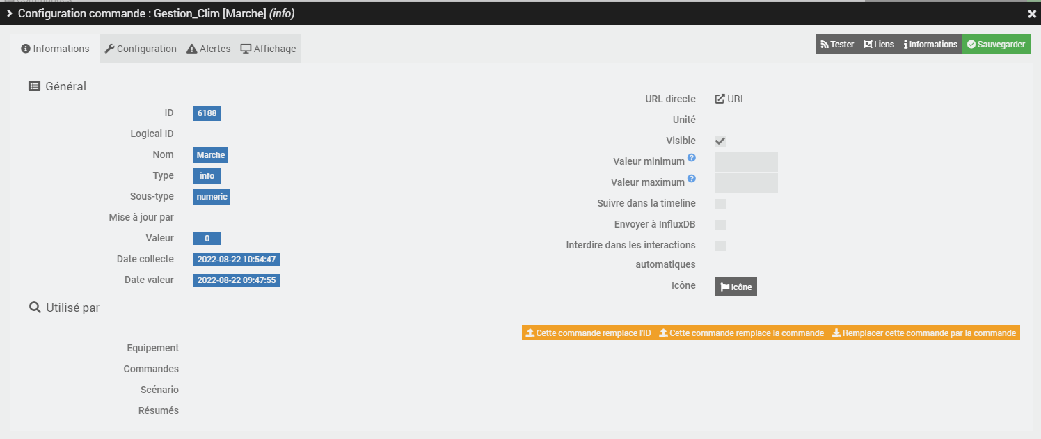

Ah j’avais pas vu, votre commande est une info/numérique et vous faite un print d’une string "hello", cela ne peut pas marcher :wink:

Non, passez en info/autre ou fait un print(5) dans une info/numérique
J’ai réussi à le faire fonctionner.
J’ai simplement modifier le type en mettant « autre » au lieu de numérique.
