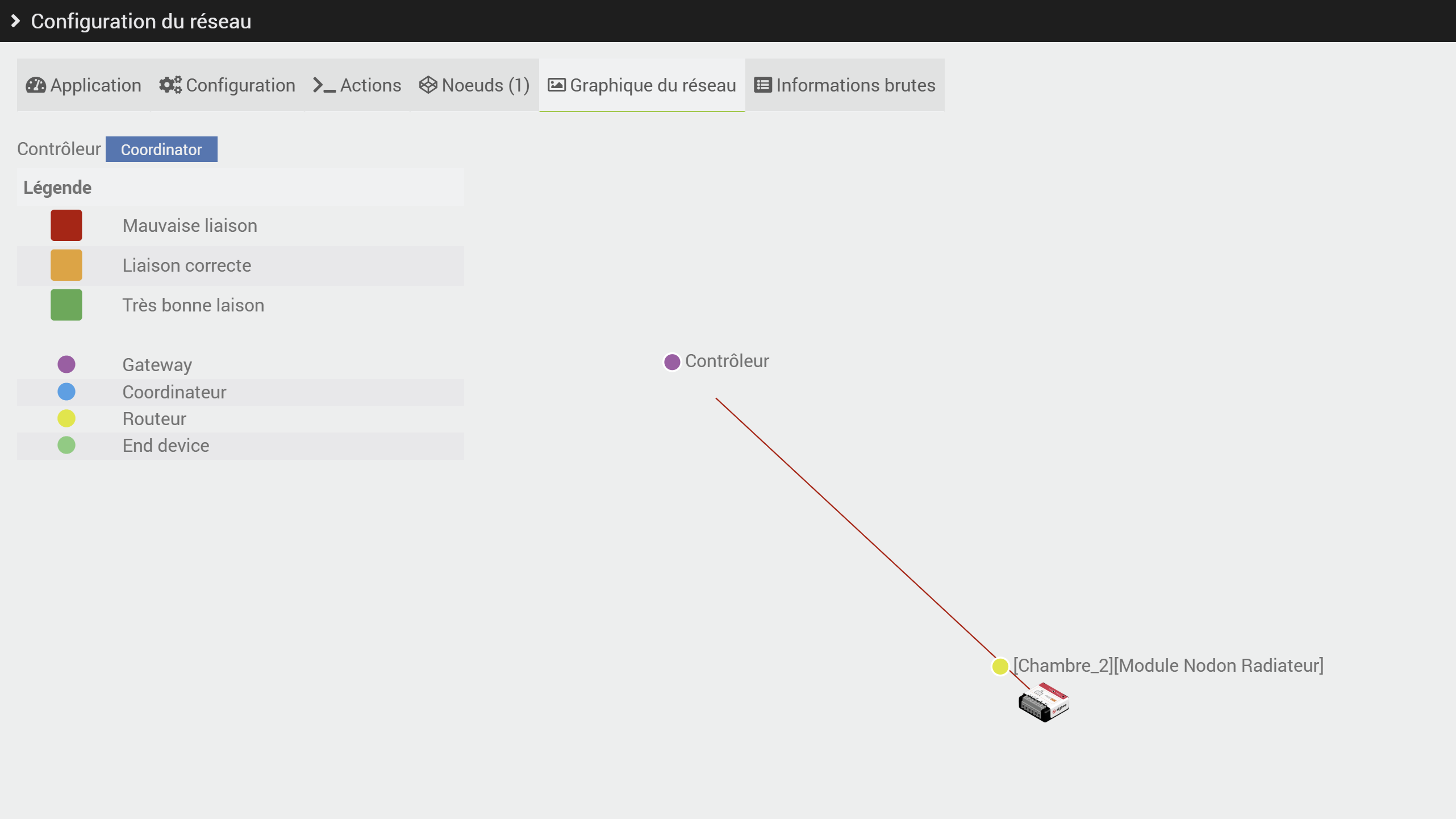

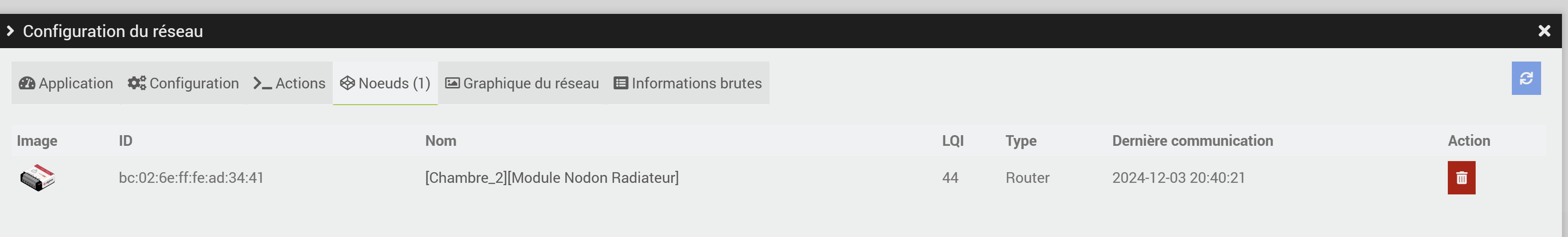

Comment est fait le maillage de votre réseau zigbee ? combien de modules, de routeurs ?
vous pouvez afficher copie d’écran des noeuds ?
et graphique du réseau?
Pour l’instant, c’est simple, j’essaye d’équiper une pièce avant de généraliser, j’ai donc un seul module nodon sur un radiateur.
Est-ce que la distance peut entre la box Luna et le module nodon peut gêner ?
J’ai box au rdc et le module à l’étage dans une pièce assez éloignée (plus de 10m).

Votre module est hors de portée du contrôleur.
Un LQI a 44 donc mauvaise liaison ca se voit.
Plus le log de timeout.
Oui clairement ça peut, c’est pour cela que je posais des questions sur votre réseau.
Je n’ai pas de Luna, je ne sais pas dire, mais en effet un module assez eloigné, pas au même étage, en fonction de la nature des murs, etc ça peut être le soucis.
Je vous conseille de débrancher le module du radiateur, et le rapprocher temporairement de votre box, le brancher et voir s’il répond mieux à l’ordre on-off (avec son état qui change sur le dashboard jeedom) et pas d’erreur dans les logs
→ ça permettra de vérifier que le module marche bien (ce qui est très probable), à part le sujet de la distance

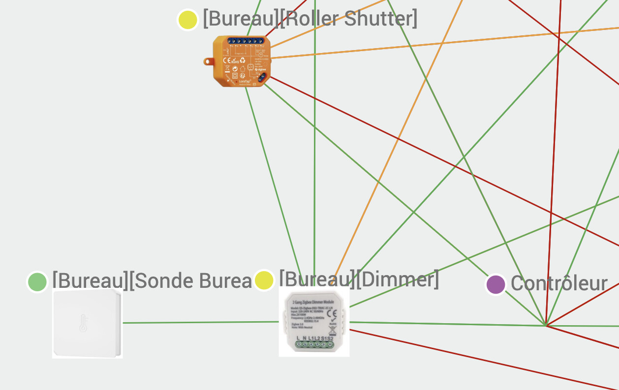

Zigbee est un réseau « maillé »: les communications entre les modules passent « de proche en proche » en fonction de la qualité de liaison sur les différents chemins possibles ce qui permet d’adresser des modules qui sont potentiellement assez loins du contrôleur principal, pourvu qu’un chemin existe.
Voici un exemple issu de chez moi: le lien entre le contrôleur (eg ta box luna) et la sonde thermostat dans mon bureau « passe » par un switch dimmer qui fait le relais.
