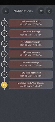

Le scénario s’exécute bien mais dans Jeemate sur les 9 notifications il en manque 3 ( 1648, 1649 et 1650).
De plus l’heure de la notification dans Jeemate est l’heure ou on lance l’application pour voir les notifications.

Dans Android j’ai les même loupés.

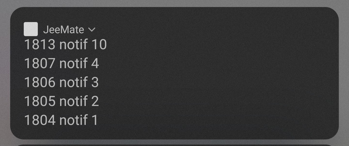

petit screen pour visualiser cela.
Ici l’heure est bonne mais j’avais l’appli qui n’était pas fermé.
On voit qu’il y à encore un saut de notifications alors que le log du scénario les envoie bien :

[2021-03-15 18:11:01][SCENARIO] Exécution du sous-élément de type [action] : then
[2021-03-15 18:11:01][SCENARIO] Affectation de la variable notif => 7+1 = 8
[2021-03-15 18:11:01][SCENARIO] Exécution de la commande [Membres][Notif-general][send message] avec comme option(s) : {"background":"0","title":"","message":"1811 notif 8"}
[2021-03-15 18:11:02][SCENARIO] [Erreur] Aucune commande trouvée pour
[2021-03-15 18:11:02][SCENARIO] Fin correcte du scénario
[2021-03-15 18:12:02][SCENARIO] Start : Scenario execute automatiquement sur programmation.
[2021-03-15 18:12:02][SCENARIO] Exécution du sous-élément de type [condition] : if
[2021-03-15 18:12:02][SCENARIO] Evaluation de la condition : [1812 >= 1802 et 1812 < 1814] = Vrai
[2021-03-15 18:12:02][SCENARIO] Exécution du sous-élément de type [action] : then
[2021-03-15 18:12:02][SCENARIO] Affectation de la variable notif => 8+1 = 9
[2021-03-15 18:12:02][SCENARIO] Exécution de la commande [Membres][Notif-general][send message] avec comme option(s) : {"background":"0","title":"","message":"1812 notif 9"}
[2021-03-15 18:12:02][SCENARIO] [Erreur] Aucune commande trouvée pour
[2021-03-15 18:12:02][SCENARIO] Fin correcte du scénario
[2021-03-15 18:13:01][SCENARIO] Start : Scenario execute automatiquement sur programmation.
[2021-03-15 18:13:01][SCENARIO] Exécution du sous-élément de type [condition] : if
[2021-03-15 18:13:01][SCENARIO] Evaluation de la condition : [1813 >= 1802 et 1813 < 1814] = Vrai
[2021-03-15 18:13:01][SCENARIO] Exécution du sous-élément de type [action] : then
[2021-03-15 18:13:01][SCENARIO] Affectation de la variable notif => 9+1 = 10
[2021-03-15 18:13:01][SCENARIO] Exécution de la commande [Membres][Notif-general][send message] avec comme option(s) : {"background":"0","title":"","message":"1813 notif 10"}
[2021-03-15 18:13:02][SCENARIO] [Erreur] Aucune commande trouvée pour
[2021-03-15 18:13:02][SCENARIO] Fin correcte du scénario
Ne fais pas attention à l’erreur, j’ai un bloc action vide dans le scénario.
oki merci.
il faut que je change un paramètre dans le plugin je pense (c’est lui qui envoie les notifs au serveur de google qui ensuite envoie au tél), car l’app traite ce qu’elle recoit dans android du coup si android ne les a pas reçu, c’est pas de bol :slight_smile:
Après c’est des tests.
Je n’aurais jamais de spam de notifications car sinon c’est l’histoire de Pierre et le loup.
Pour ma part j’ai le même soucis que j’avais remonté… pour l’instant je garde discord pour mes notifications
