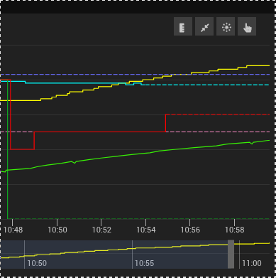

Bonjour, chez moi, la mise à jour fonctionne suite à la modification de la ligne 163 mais elle se fait en dehors de la zone affichée à l’écran.
Il faut que je déplace l’index pour visualiser. Sur l’extraction ci dessous, on voit que la zone visualisée s’arrête avant 11h
Je suis pas sûr de comprendre. Une nouvelle valeur est ajoutée, forcément, à la toute fin d’un graphique. Si tu visualises de façon volontaire sur une période qui ne montre pas la fin du graphique, ça ne me choque pas que tu ne puisse pas voir la nouvelle valeur se tracer.
Ce que je veux dire, c’est que par défaut, quand j’ouvre la vue, la plage de visualisation est figée et les nouvelles valeurs vont dans la zone non visible à droite. Il faut que je bouge la plage de visualisation une première fois vers la droite et ensuite la courbe évolue en temps réel.
Quand une seule courbe est affichée, il n’y a pas de problème.
Par contre, quand il y a plusieurs courbes, le fonctionnement est aléatoire et semble dépendre de l’évolution de le la courbe affichée sur la miniature du bas (la courbe jaune dans mon exemple)
Ah, oui, ok même soucis chez moi. En effet, ce phénomène est dans les vues. Dans un historique classique ça fonctionne comme il faut, que l’on demande une ou plusieurs commandes

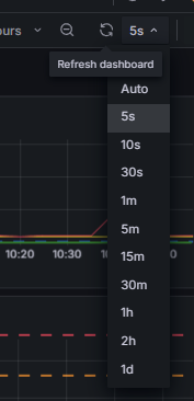

Concernant l’option du rafraîchissement du graphique, on pourrait envisager une option non pas oui/non mais un délai tout « simplement ».
C’est ce que propose le logiciel grafana par exemple, permet suivant le cas de rafraichir régulièrement ou pas (voir capture d’écran).
Permet d’être complètement flexible et de fait conviendrait à l’ensemble des utilisateurs.
Que pensez vous de cette proposition ?
