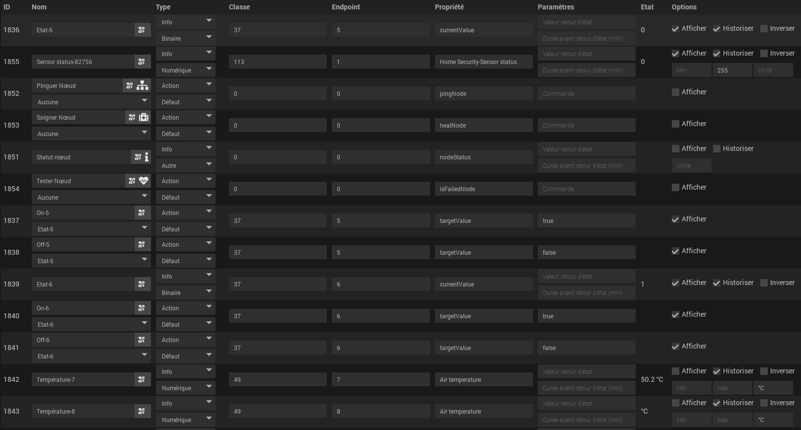

peux-tu montrer ce que tu as comme commandes?

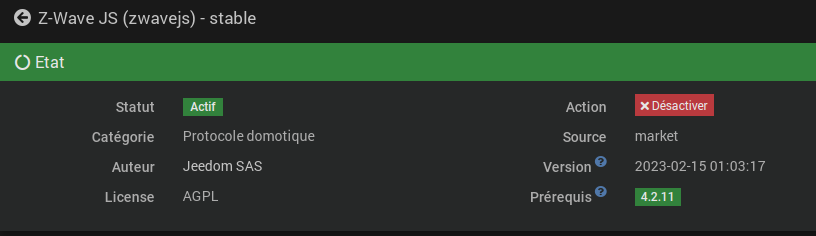

tu as bien installé la dernière version du plugin zwavejs?

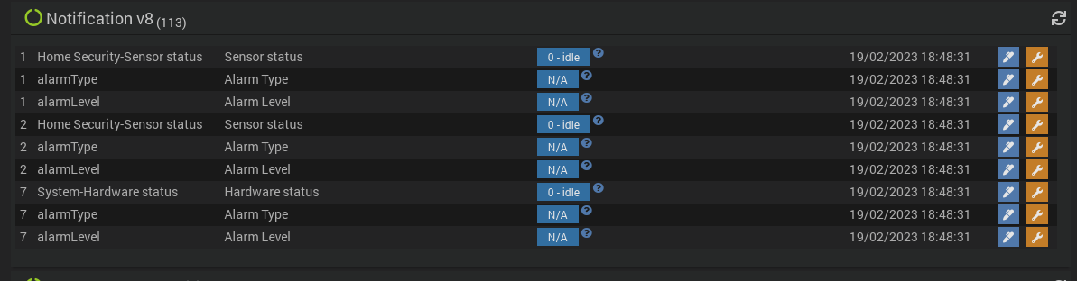

aussi qu’une capture de la partie notification de l’onglet Valeurs

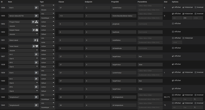

Merci pour le tuyau, c’est ce que je viens d’essayer de faire. J’ai ajouté la commande Info correspondant à cette ligne :
Mais j’ai pris cette ligne un peu au pif (ou plutôt j’ai suivi la consigne de @Nicoca-ine dans l’autre post).

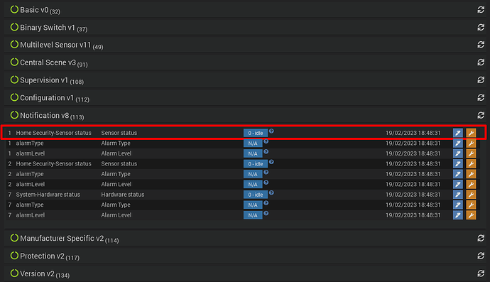

le chiffre au début de la ligne c’est l’enpoint
le 1 pour l’IN1
et le 2 pour IN2
Oui j’ai bien la dernière version du plugin Zwavejs :

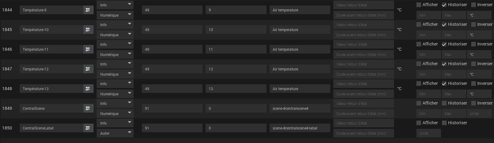

Les commandes crées automatiquement (sauf la commande Sensor status-82756 que je viens de créer manuellement) :
Notification dans l’onglet Valeurs :
quand tu feras les tests regarde cette ligne de l’onglet valeurs, le 0-idle devrait changer. si c’est le cas c’est la bonne info

Je confirme que c’était bien la bonne ligne. Mon état remonte bien :slight_smile: Merci pour votre aide !
