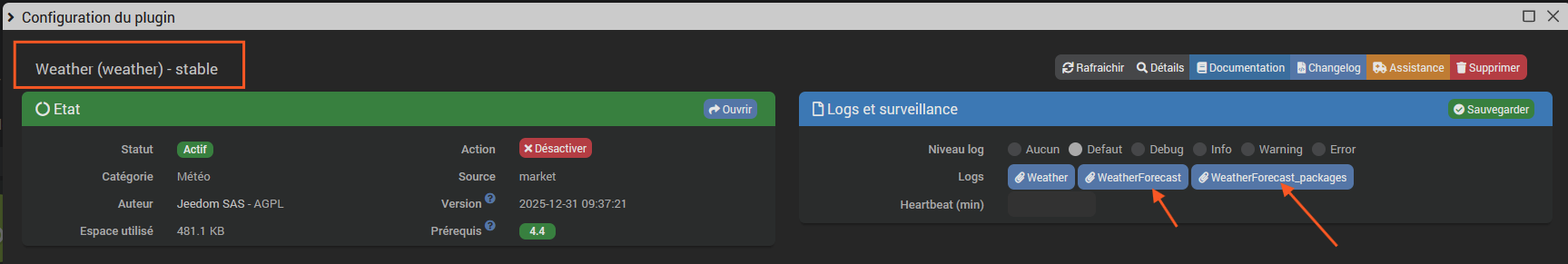

Regarde dans le log WeatherForecast ce que tu vois et notamment la ligne updateWeatherMF qui doit indiquer tes coordonnées et le nom de ta ville
j’ai pas de log “weatherforecast” dans le paneau des log, juste celui du plugin “weather”
il se trouve ou, ou y a t’il une action pour l’activer?

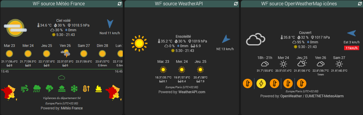

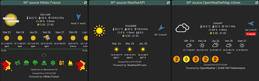

C’est celui d’un autre plugin. plugin-weatherforecast
Il peut utiliser les sources weatherAPI comme plugin-weather, OpenWeatherMap comme la version précédente du plugin weather ou Metéo France
Ah oui …
On va dire qu’il y a un p’tit bug du core alors parce que je ne pense pas que ce soit bien normal que je vois les logs d’un autre plugin à cet endroit là
Oui, je pense aussi à un petit bug du core. J’ai aussi accès au log de weatherForecast dans weather.
