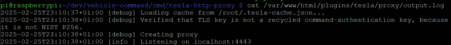

un cat de output.log
jeedom4:~ $ cat /var/www/html/plugins/tesla/proxy/output.log
2025-02-22T17:30:22+01:00 [debug] Creating proxy
2025-02-22T17:30:22+01:00 [info ] Listening on localhost:4443
2025-02-22T17:30:22+01:00 [error] Server stopped: listen tcp 127.0.0.1:4443: bin

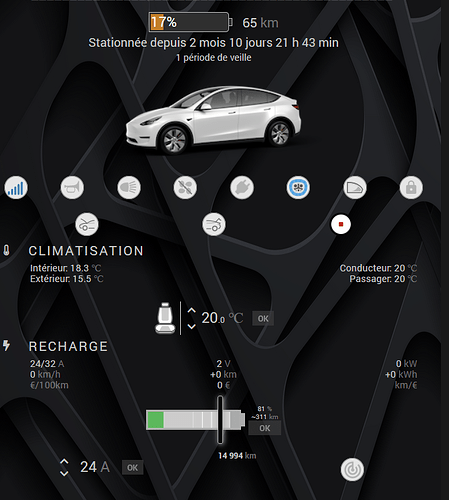

j’arrives bien a faire klaxoner la caisse et a changer le pourcentage de la charge, je n’ai pas plus tester pour le moment. j’ai cependant un PB, regarde depuis CB de temps le plugin dit que ma voiture est stationée…
pourtant toutes les autres infos du vehicule sont correctes !
on peux réinitialiser cette valeur ?

Pour la date de maj (le Stationné depuis 2mois, …) , je vais regarder !

Je rencontre le problème aussi, les commandes sont KO mais les remontées data ok (sauf le « Stationnée depuis » qui est KO… mais ça je l’avais déjà depuis un certain temps).

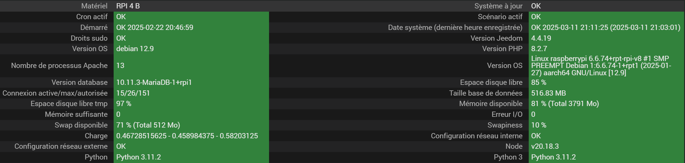

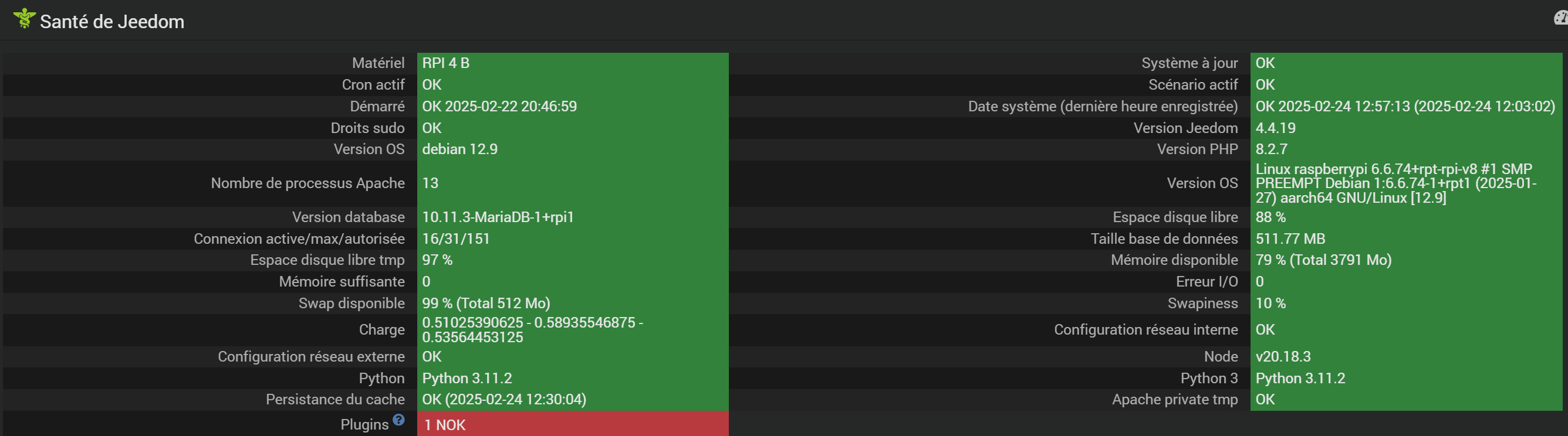

Après je viens de remonter Jeedom sur Debian 12 (voir page santé ci-dessous) donc peut-être qu’il y a aussi de ça.

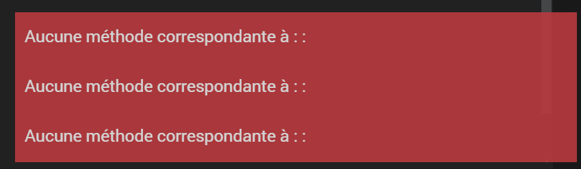

J’ai aussi des pup-up dans jeedom quand j’ouvre le véhicule dans le plugin (ça le fait au début mais ensuite ça ne revient pas) :
Page santé Jeedom :

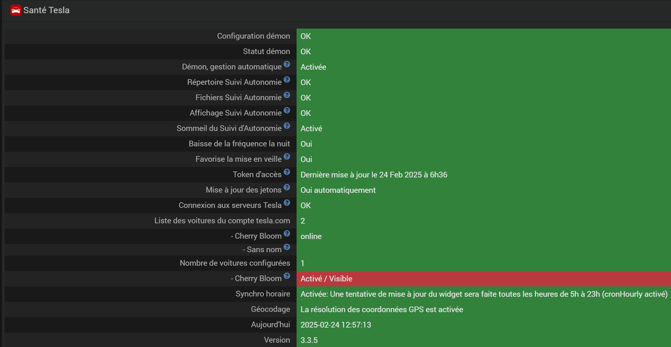

Autre remarque, dans la page santé on a toujours une ligne rouge alors que la voiture est bien en ligne :
j’avais aussi ces popup quand serveur proxy KO, perso je suis sous debian10.13 raspi a jour jeedom a jour plugin en beta.

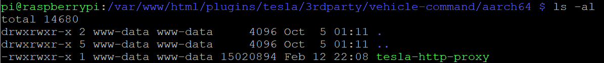

il existe ce chemin /var/www/html/plugins/tesla/3rdparty/vehicle-command/aarch64/tesla-http-proxy sous deb 12 ? regarde voir
vide pour les deux
C’est un fichier, il est bien là :
Il contient que des caractères encodés illisibles. La taille du fichier semble un peu grosse… 15Mo.
