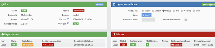

hello @sbarre35 .
Pas de souci. par contre un souci:

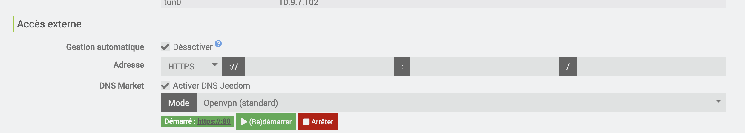

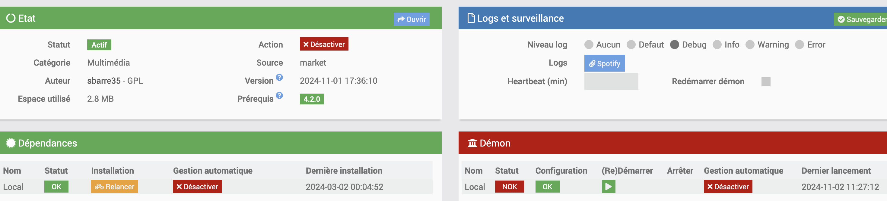

deamon KO mais dans les logs cela dit le contraire:
[2024-11-02 11:27:12] ERROR : Attention je pense qu'il y a un soucis avec le démon que j'ai relancé plus de 3 fois consécutivement
[2024-11-02 11:27:12] DEBUG : --- DAEMON START ---
[2024-11-02 11:27:12] DEBUG : --- DAEMON info {"log":"spotify_daemon","launchable":"ok","state":"nok"}---
[2024-11-02 11:27:12] DEBUG : --- PROTOCOL = HTTPS ---
[2024-11-02 11:27:12] DEBUG : --- KEY = GbZAC79jYupqrnqJSjbnRsNZR3s5xwEw3y9W126SniPmqLuw9ViOjtARhCnG2tIi ---
[2024-11-02 11:27:12] DEBUG : --- NET = https://:80 ---
[2024-11-02 11:27:12] DEBUG : --- URL = https://:80/plugins/spotify/core/ajax/spotify.ajax.php?action=account&api=GbZAC79jYupqrsdfgfdssdfdsdf26SniPmqLuw9ViOjtARhCnG2tIi ---
[2024-11-02 11:27:12] DEBUG : --- LOG LEVEL = 100 ---
[2024-11-02 11:27:12] DEBUG : --- LOG = /var/www/html/core/class/../../log/spotify_daemon ---
[2024-11-02 11:27:12] DEBUG : --- CMD = sudo nice -n 19 nodejs "/var/www/html/plugins/spotify/ressources/spotify.js" "https://:80/plugins/spotify/core/ajax/spotify.ajax.php?action=account&api=GbZAC79jYupqrnqJSjbqsdfdsdfds6SniPmqLuw9ViOjtARhCnG2tIi" "100" "HTTPS" > "/var/www/html/core/class/../../log/spotify_daemon" 2>&1 & ---
[2024-11-02 11:27:12] DEBUG : --- RESULT = ---
[2024-11-02 11:27:12] DEBUG : --- DAEMON info {"log":"spotify_daemon","launchable":"ok","state":"ok"}---
[2024-11-02 11:27:12] DEBUG : --- DAEMON START SUCCEED ---
rjcb
Novembre 2, 2024, 10:30
10
Il ne prend pas l’adresse…

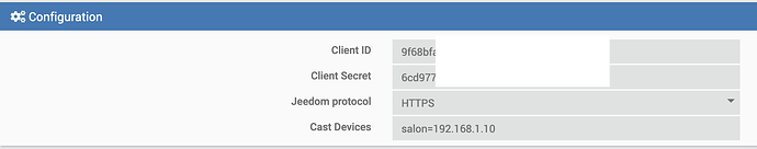

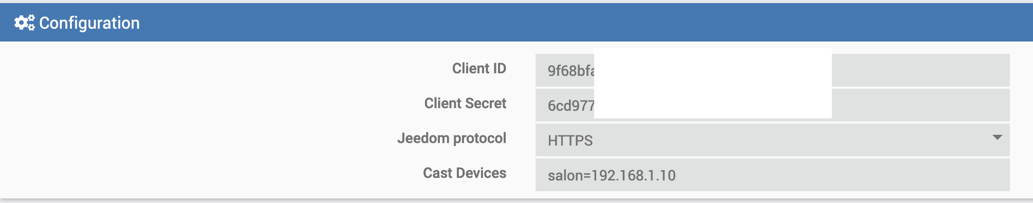

J’ai tout refais + tokensize et la c’est OK.
Par contre par défaut pas possible de caster sur un device déjé défini ?
rjcb
Novembre 7, 2024, 8:23
14

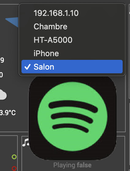

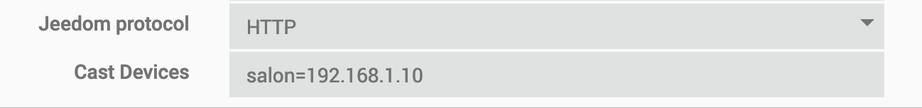

Ce que j’ai remarqué, c’est que parfois l’IP fonctionne parfois le nom.
Dans ce cas salon, a l’IP 192.168.1.10.
Pour que le Device salon s’affiche. Il faut d’abord que je cast sur mon iPhone.
Il faut que le nom soit identique, probablement « Salon » et non pas « salon » dans votre cas ?

En effet j’avais pas vu mon erreur.
Par contre ce que je ne comprends pas c’est que je n’ai pas mis le device Chambre dans la conf et lui fonctionne sans pb dès le démarrage lorsque je le selectionne.
