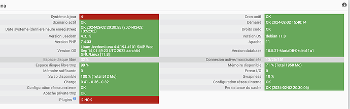

Pour que l’on puisse aider il faudrait décrire le matériel utilisé et une capture écran de la page santé jeedom pour commencer

Mais j’ai la sensation que d’avoir réduit le nombre d’onglets ouverts a bien réglé le problème
Jeedom Luna
