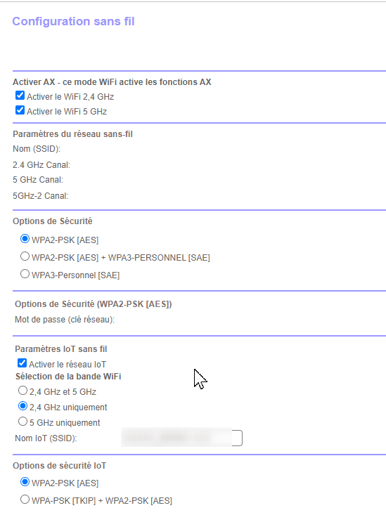

Effectivement, j’ai un réseau commun 2.4 et 5Ghz
Mais pour moi les réseaux sont séparés, enfin je crois
Peut-être qu’il faut que je connecte mon RPi sur l’IoT ?
A+

Bon j’ai reparamétré mon RPI4 pour qu’il se connecte à mon réseau IoT
J’ai dû en revanche forcer le routage internet via la commande
sudo route add default gw 192.168.x.x
Pour le moment, l’accès à la page est bien plus rapide
