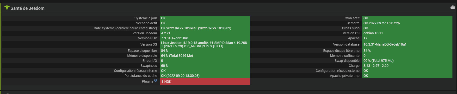

Tu es sur quelle plateforme (rpi, VM, etc) ?
Je vois que ta charge système est constamment à 2.7, ce qui semble très élevé et pourrait expliquer ce phénomène.

Je suis en VM Vmware
Tu as certainement des process qui te bouffent tout ton CPU.
Regarde quels process tournent et consomment des ressources en ssh (top, ps auxf, netstat -an …)

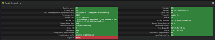

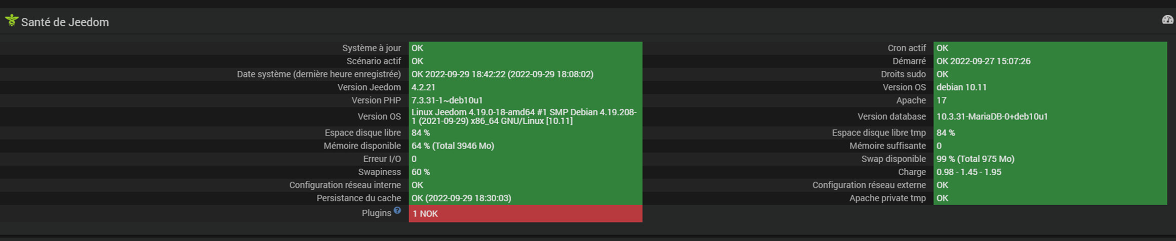

J’ai desactivé MQTT et voici le résultat au bout de 10mn
3mn après avoir remis MQTT

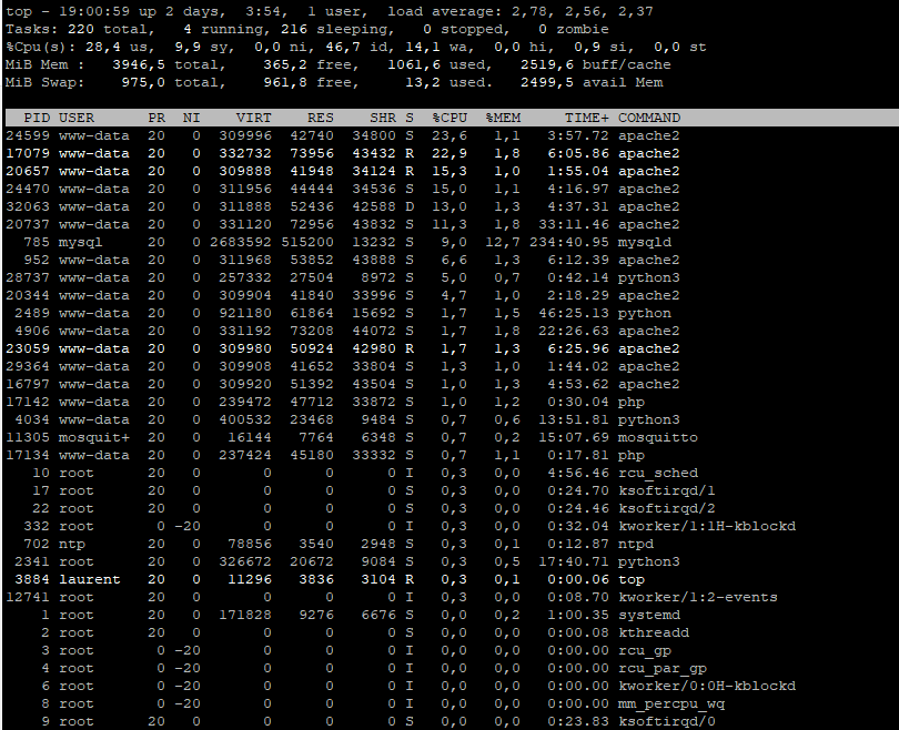

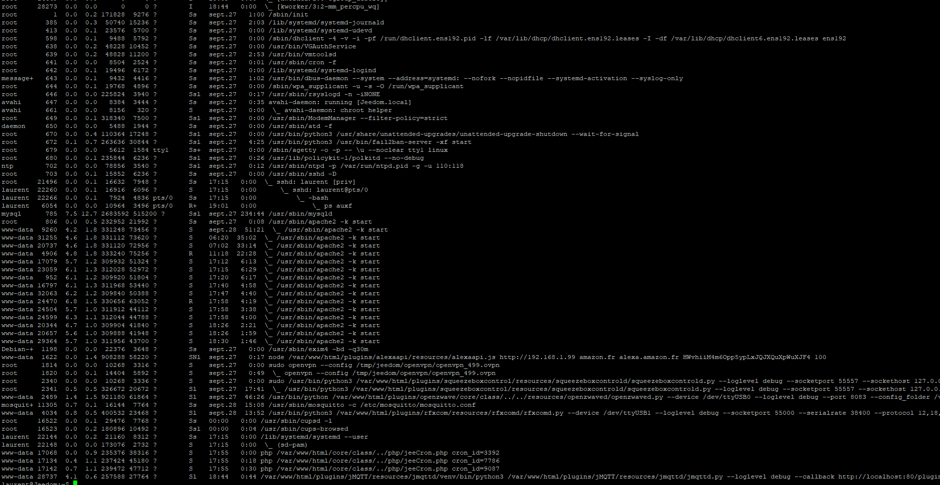

Résultat de la command top
et de la commande « ps auxf »

Ok, donc c’est clairement lié à ce que tu fais des données remontées par jMQTT.
