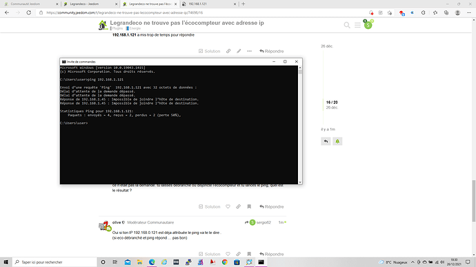

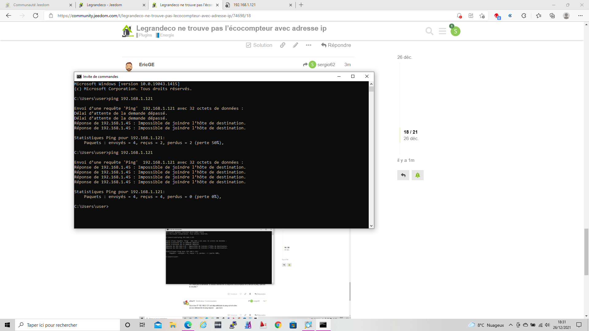

ça nous avance pas mais au moins on est sur que c’est bien leco qui est en 121 …
voila un peu plus de certitude.
@sergio62 tentes dans l’invite de commande : tracert 192.168.1.121 et postes le résultat stp
attends que la commande se termine
