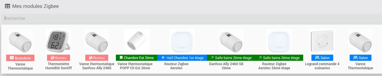

J’ai intégré la Commande sans fil 4 scénarios dans le pluging.
Un virtuel a été créé sur le bureau.

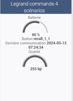

Virtuel

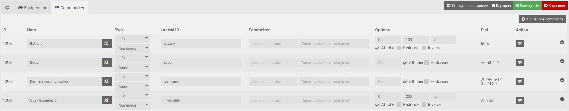

et les commandes suivantes apparaissent :
Je constate que le virtuel est mis à jour pour :
  • L’état de la batterie
  • et que « dernière communication » se met à jour chaque fois qu’une touche de la commande est actionnée.

voilà la commande dont tu fais référence
voilà celle que j’ai ajoutée
Il me manque la référence pour qu’elle fonctionne dans le scénario.
j’ai ajouté la commande action_group
pas action_gro
J’ai modifié

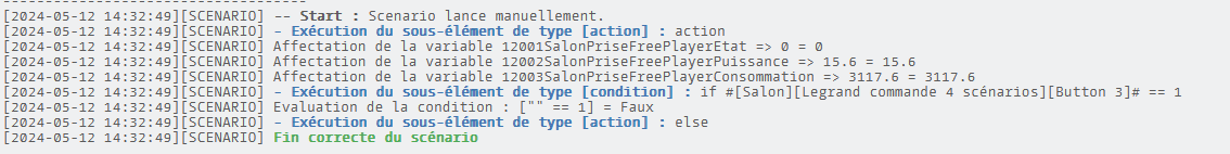

Le test en forçant l’exécution du scénario
Donc pas d’effet dans le scénario, cela me parait normal car la commande créé ne se rattache a aucun bouton.

Cette fois ci tu as mis « action » au lieu de « action_group ». Commencé par changer ça, appuie sur les 4 boutons puis regarde ce que cette commande prend comme valeur à chaque appui. Ensuite seulement on verra pour le scénario.
J’ai recréé une commande, j’ai appuyé sur les 4 boutons, avant d’enregistrer et après.
La commande ne prend aucune valeur.
Par contre quand j’appuie sur le bouton 1, la commande bouton la valeur de comparaison (recall_1_1) prend la couleur verte ainsi que l’information sur la dernière connexion.
