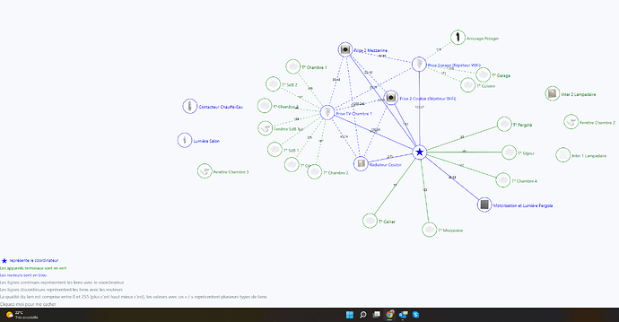

En fait, je ne comprends pas pourquoi aucun objet « terminal » ne se connecte pas sur des Objets Legrand, pourtant reconnus comme routeur.

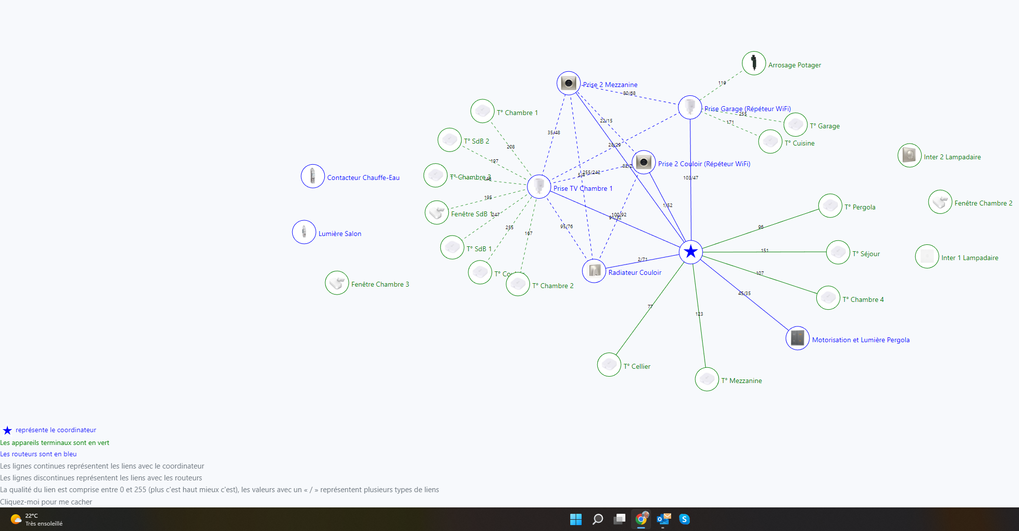

Regarde, rien ne se connecte sur les Legrand…
Et par exemple, l’objet T° Couloir va se connecter sur la Prise TV Chambre (Non Legrand), alors que la Prise Couloir 2 ou le Radiateur Couloir sont à 1m…
Donc je me pose la question : Même s’ils sont reconnus comme Routeur, les objets Legrand fonctionnent ils comme des Routeurs ?

Et sur le schéma on peut bien voir que les autres routeurs communique avec les Legrand donc si y il y a problème c’est sur les modules.

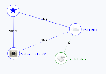

Xiaomi aquara capteur de porte, aime bien Lidle par contre …

C’est ça les xiaomi utilise un protocole zigbee modifié qui rend compliqué le routage avec certains éléments. Ils ne route pas avec osram, ledvance, frient et legrand. Le routage est compliqué avec hue et ikea. Comme dit plus haut, lidl et tuya (les anciens model d’avant 2022) semble faire l’affaire.
