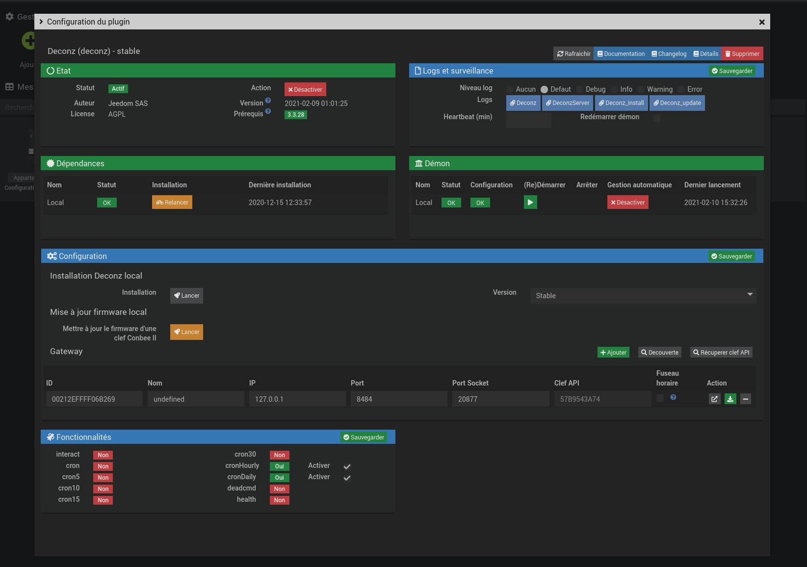

Voici ma clef Conbee II configuré dans Jeedom:
Elle apparaît comme « undefined » est-ce un problème ?

Peux tu poster une copie écran de la page de configuration de Deconz ?

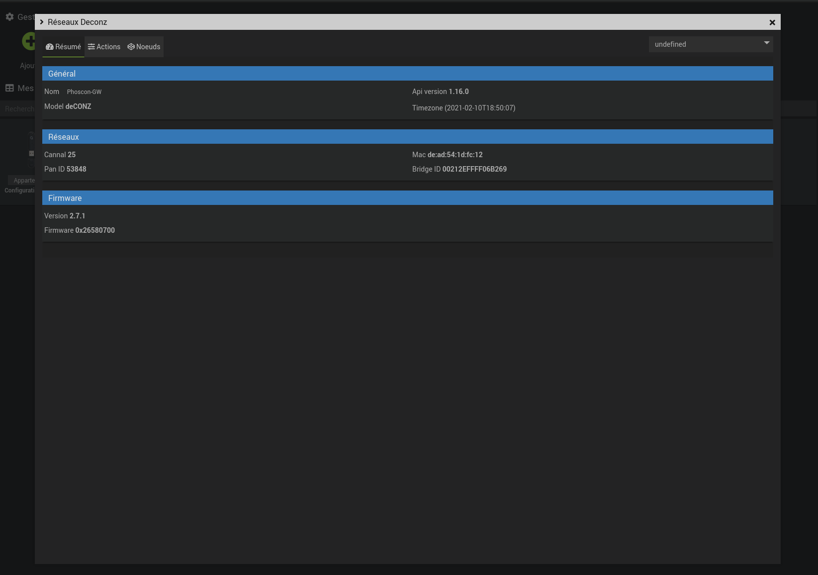

Puis une copie écran de la page Réseaux Deconz/Résumé ?

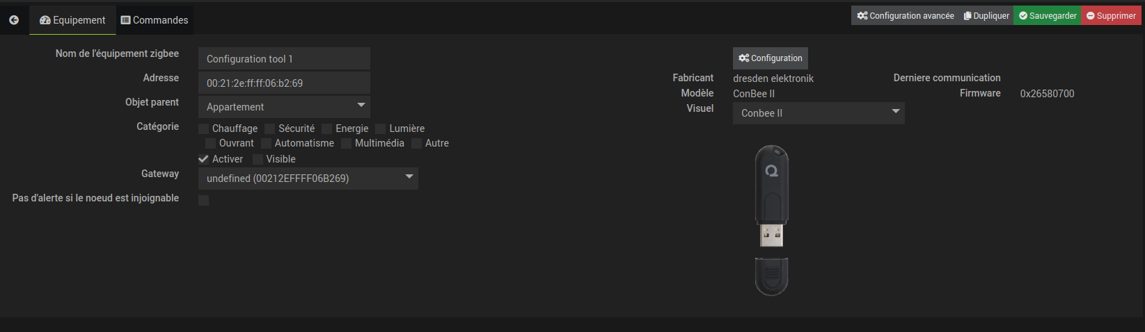

Voici les différents informations:
  1. je pense que le undefined dans le nom de la clef ConBee2 montre peut être une découverte qui n’est pas correctement terminée
  2. Canal 25 comme canal Zigbee : c’est un canal sur lequel j’ai bien peur que les équipements Ledvance ne répondent pas.
Sous Deconz refais une synchronisation.
Comme tu n’as aucun équipement intégré configure le canal Zigbee sur le 11 (Réseaux Deconz/Actions) puis redémarre le démon Deconz.
Ensuite retente une inclusion depuis l’application Phoscon (Devices/Lights => Add new Lights). Phoscon peut être lancée depuis le plug in Deconz ou accessible directemnt depuis un navigateur web à l’adresse
IPBoxJeedom:8484/pwa

J’ai modifié le canal sur 11 mais quand je regarde dans Phoscon il voit toujours le canal 25. Faut-il que je le modifie aussi sur Phoscon ?
Non.
Bizarre . Il faut peut être redémarrer la box (la clef ConBee2 en fait) pour que le canal soit mémorisé. Sinon tu peux effectivement faire ce changement de canal sur Phoscon et redémarrer la box ensuite
