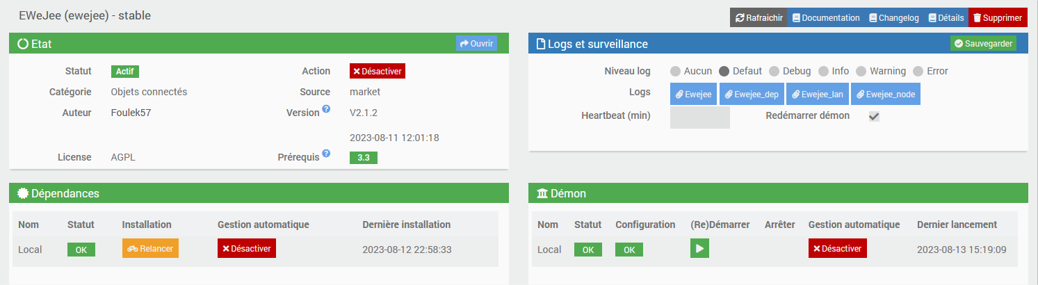

Mon soucis:
J’ai différents modules et certains remontent la température:
Depuis le 09/08 (remplacement de mon SSD) je n’arrive plus a faire fonctionner les commandes:
Hier soir j’ai « reussi » a garder en vert le server cloud et le server lan.
→ En passant en « lan » les équipement + réglage « lan » sur le plugin + port custom :80
Si j’active le cloud je passe le statut du démon en rouge.
depuis ce moment j’arrive a avoir une remontée des températures mais mes commandes restent HS.
Si j’essaye avec Eweellink sur mon tel, c’est OK: jeedom réagit en conséquence et affiche les changement d’etat.
Par contre: impossible de commander via jeedom???
Merci d’avance pour votre expertise.
Ma config:
etat:
Plugin:
Config:

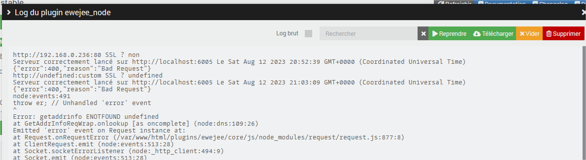

Les logs:
http://192.168.0.236:80 SSL ? non
Serveur correctement lancé sur http://localhost:6005 Le Sat Aug 12 2023 20:52:39 GMT+0000 (Coordinated Universal Time)
{"error":400,"reason":"Bad Request"}
http://undefined:custom SSL ? undefined
Serveur correctement lancé sur http://localhost:6005 Le Sat Aug 12 2023 21:03:09 GMT+0000 (Coordinated Universal Time)
node:events:491
throw er; // Unhandled 'error' event
Error: getaddrinfo ENOTFOUND undefined
at GetAddrInfoReqWrap.onlookup [as oncomplete] (node:dns:109:26)
Emitted 'error' event on Request instance at:
at Request.onRequestError (/var/www/html/plugins/ewejee/core/js/node_modules/request/request.js:877:8)
at ClientRequest.emit (node:events:513:28)
at Socket.socketErrorListener (node:_http_client:494:9)
at Socket.emit (node:events:513:28)
at emitErrorNT (node:internal/streams/destroy:157:8)
at emitErrorCloseNT (node:internal/streams/destroy:122:3)
at processTicksAndRejections (node:internal/process/task_queues:83:21) {
errno: -3008,
code: 'ENOTFOUND',
syscall: 'getaddrinfo',
hostname: 'undefined'
Serveur correctement lancé sur http://localhost:6005 Le Sat Aug 12 2023 21:05:08 GMT+0000 (Coordinated Universal Time)
node:events:491
errno: -3008,
code: 'ENOTFOUND',
Serveur correctement lancé sur http://localhost:6005 Le Sat Aug 12 2023 21:06:54 GMT+0000 (Coordinated Universal Time)
node:events:491
errno: -3008,
code: 'ENOTFOUND',
Serveur correctement lancé sur http://localhost:6005 Le Sun Aug 13 2023 13:18:01 GMT+0000 (Coordinated Universal Time)
node:events:491
errno: -3008,
code: 'ENOTFOUND',
