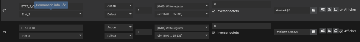

J’ai créé une action, qui est censée mettre à « 1 » un des bits (le troisième) dont la commande de lecture s’appel « ETAT_3 »
La commande d’écriture est donc nommée « ETAT_3_ON »
La commande info sélectionnée est bien « ETAT_3 »
Je suis en action, fonction 0x06 (Impossible de travailler directement sur des coils avec SIEMENS) et format uint16.
Jusque là pas trop de problème, mais je pensais que dans le champ valeur, en mentionnant la valeur que l’on souhaite apporter au bit concerné, que le plugin se chargerai de faire la lecture des 16 bits, la modification du bit concerné (il sait quel bit on souhaite modifié puisque sélectionné dans la commande info liée), et l’envoi du registre (et donc des deux octets) modifiés en conséquence.
Mais visiblement ce n’est pas le cas. Je dois taper manuellement la valeur du bit en décimal pour que le bon bit passe à 1. Par exemple pour ETAT_3 si je souhaite modifier ce bit, je dois écrire en valeur « 8 ». Mais 8 écrase tous les autres bits à 0.
Je comprends donc que je devrai manuellement faire la lecture décimale de ces 16 bits, faire la transformation avec la modification de mon bit, et inscrire ici la valeur décimale de ma transformation.

La commande action est liée à une commande info pour afficher la valeur de la commande parce qu’une commande action n’a pas de valeur dans le monde Jeedom.
Vous avez accès à la valeur de la commande liée via #value#. Il vaut mieux lier la commande d’écriture d’un registre (donc d’un mot) à la lecture du même mot. Puis :
  • pour la mise à 1 du bit 3 mettre #value# | 8 en valeur.
  • pour la mise à 0 du bit 3 mettre #value# & 65527 en valeur, sachant que 65535 - 8 = 65527.

Bonjour Michel et merci pour votre retour.
Et pour les précisions, effectivement c’est plus logique ainsi :
Nous faisons un OU logique ou un ET logique sur le seul bit concerné préservant ainsi les autres.
La valeur #value# se chargeant de récupérer en (valeur décimale) la valeur du registre à l’exécution de la commande.
Cependant quelque chose m’échappe :face_with_head_bandage:
#value# | 8
Me met bien le bit 3 à 1 mais passe tous les autres à 0
Par ailleurs si je clique à nouveau et que le bit 3 est déjà à 1, le bit 0 passe également à 1.
#value# & 65527
Même sentence : le bit 3 passe bien à 0, mais les autres aussi !

Il faut que la commande liée lise les 16 bits en uint16 (Etat_3 chez vous)
