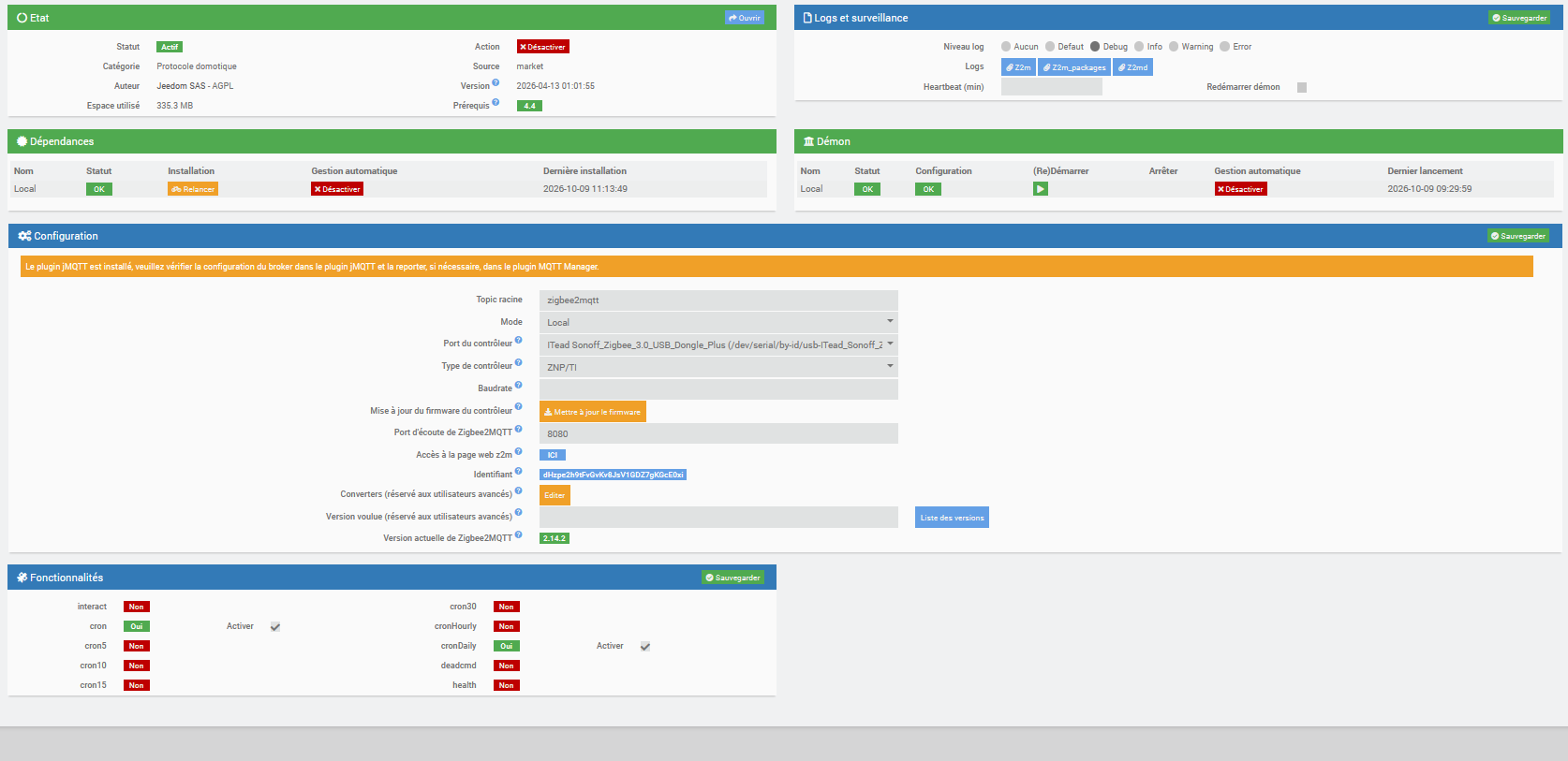

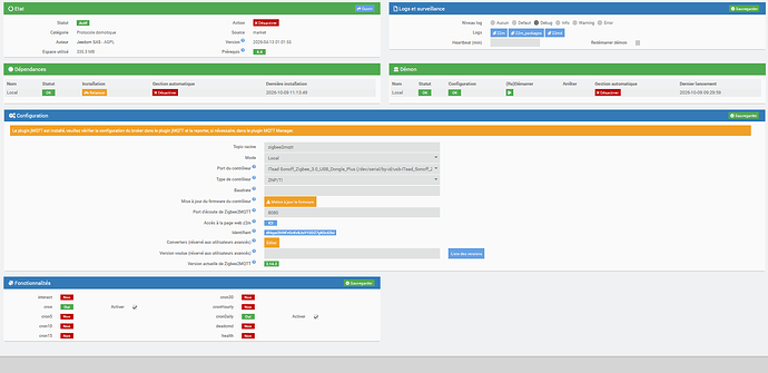

J’ai (DIY sur RPI5, dongle Sonoff) depuis 2 jours un réseau zigbee qui ne donne aucun signe extérieur de faiblesse, et pourtant plus aucune info qui remonte. J’ai reflashé la clé avec succès, relancé les dépendances, etc. etc. Rien n’y fait. Pas de message d’erreur, en tout cas rien que je ne voie…
Page configuration du plugin :

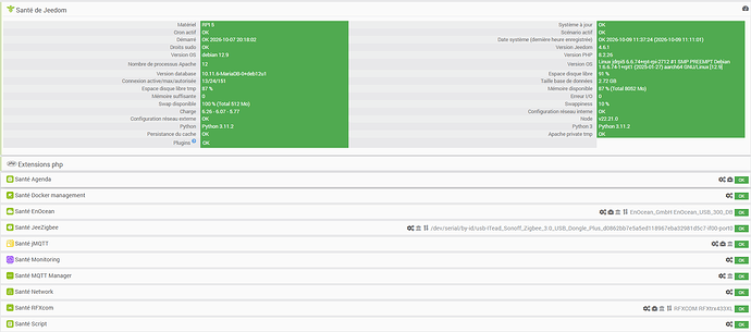

Page santé de Jeedom :

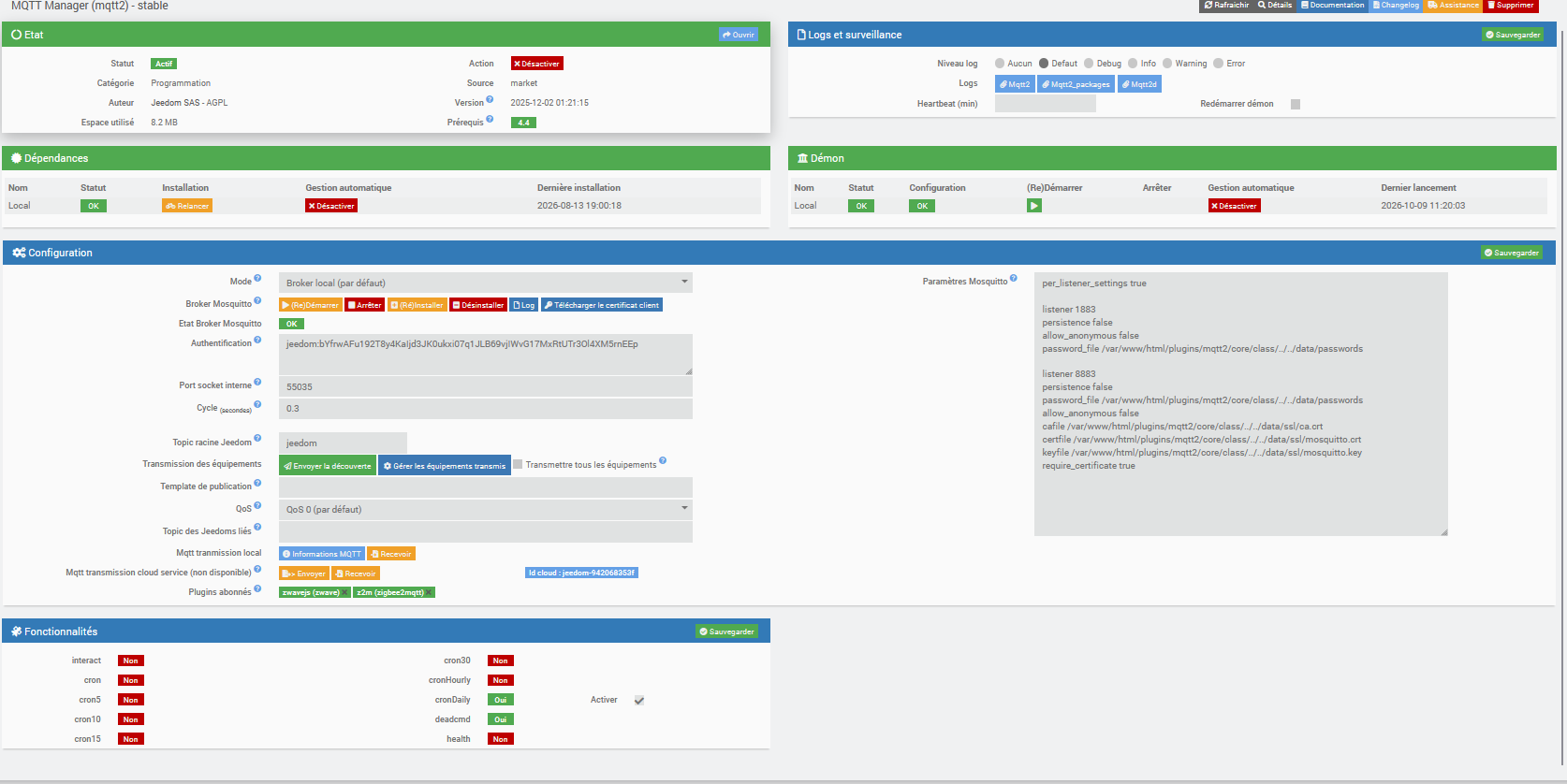

Page MQTT manager :

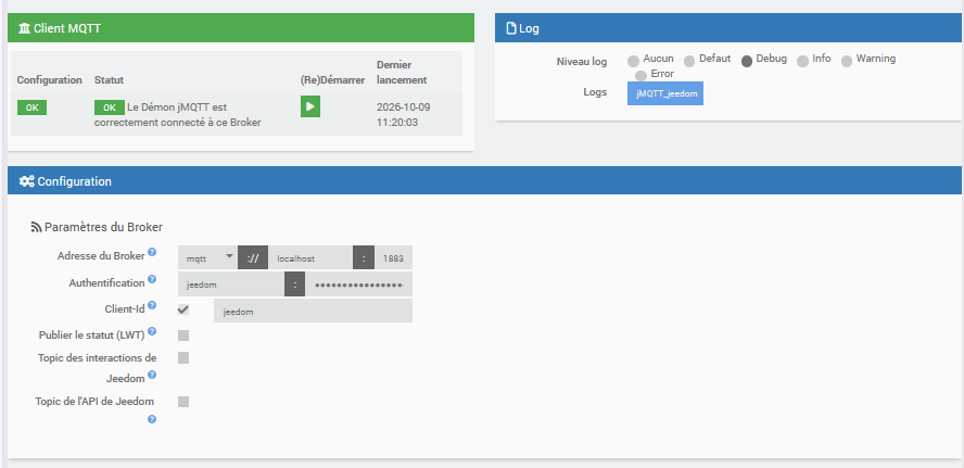

Page jMQTT

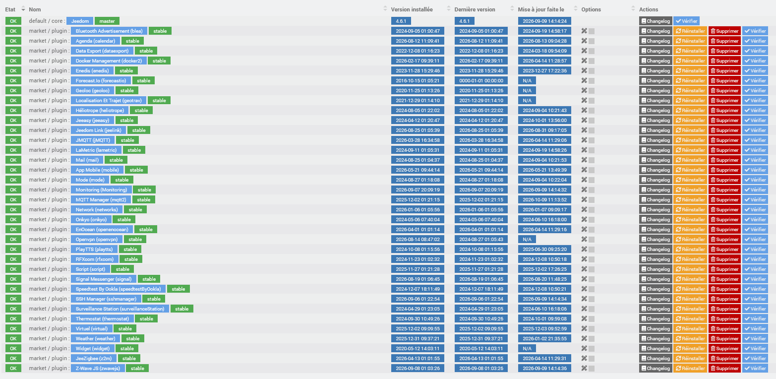

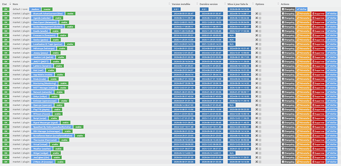

Page de mise à jour :

Je pense que votre problème vient que vous avez 2 système de gestion mqtt.
Il faut soit mqtt manager soit jmqtt.
Faites votre choix il est nécessaire d’en désinstaller un.
Dams
C’est ce que j’ai pensé moi aussi en premier abord, et j’avais posté une réponse en ce sens mais que j’ai retiré depuis.
En effet, en relisant la doc des plugins et en farfouillant un peu, je me suis rendu compte qu’en fait rien n’interdit d’avoir deux plugins qui se partagent les informations issues d’un seul broker, Mosquito en l’occurrence.
Par contre, il est impossible d’avoir deux brokers en même temps sur le même port d’écoute (conflits)…
C’est totalement FAUX
@lperenna je pense que la réponse de @DanielJ était a la fois plus détaillée et plus diplomate …
Je suis pas persuadé que ça soit bénéfique d’enfoncer le clou de cette façon
Là si j’arrive à bien lire les copies d’écrans, les 2 plugins mqtt et jmqtt sont en broker local, et ça c’est pas bon.
Si c’est jmqtt qui installe le broker mosquitto, mqtt2 doit être configurer en distant et si c’est l’inverse que mqtt2 installe mosquitto c’est jmqtt qui doit être en distant.
Et ça cohabite très bien comme ça. Mais la régle c’est un seul plugin qui gère le broker mosquitto et l’autre se greffe dessus en distant.
Par ailleurs, vous avez une charge de 6! sur un rpi5 qui en a sous le pied c’est anormal (sur le mien la charge en proche de zéro)

Quelques petites précisions de mon côté :
  • Ca a marché pendant plusieurs années avec jMQTT et MQTT-manager qui cohabitaient sans broncher, en suivant les instructions sur la page de conf du demon z2m. J’ai quand même essayé de désactiver jMQTT mais ça n’a rien changé
  • J’ai également essayé de remonter une sauvegarde d’une date à laquelle tout fonctionnait bien : c’est encore KO
  • [EDIT]EnOcean et RFXCom fonctionnent, finalement[/EDIT]
  • Quand je suis sur le LAN, je n’arrive pas à accéder au serveur zigbee2mqtt sur le port 8080 (ou sur un autre port si je le change dans le demon).
Je me demande si ça ne sent pas la réinstall complète depuis une image raspbian vierge…
Et petit complément, si ça peut aider :
Donc pas d’écoute sur le 8080…
et votre charge de 6, elle vient de quel processus?
a priori apache…
Et il semble bien s’être passé un truc brutal (la charge CPU est historisée sur 1 mois)
Pour être sur quand même, pourrais tu en ssh faire la commande :
pgrep -xc mosquitto
Elle te donne le nombre de mosquitto qui tournent, normalement ça doit être 1 le résultat.
Si fait :
ça se confirme, le démon est OK mais aucune socket n’est en LISTEN sur le port 8080… Je ne sais pas si quelqu’un a déjà rencontré ce souci ?
As tu essayé avec mqtt explorer de voir si le broker fonctionne et reçoit ?
Si déjà ça ca ne marche pas c’est que ton mosquitto est mal installé où bancal et que jeedom et/ou les plugins n’y sont pour rien.
