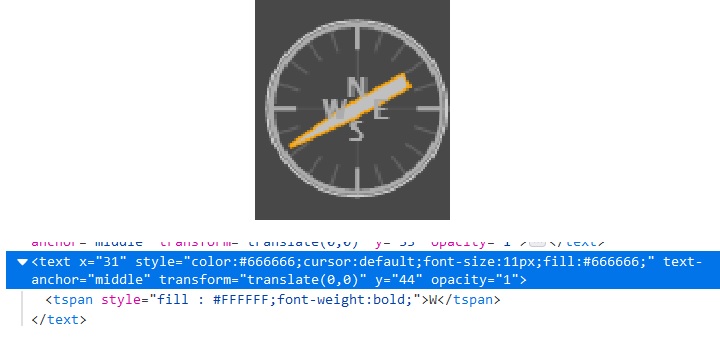

Bonsoir à tous, j’utilise le plugin Weather qui fonctionne très bien mais je viens de d’apercevoir que depuis sa dernière mise à jour début janvier que le W sur la rose des vents a disparu.
Avec l’inspecteur j’ai trouvé l’origine du pb mais je ne sais pas comment corriger le paramètre.
Dans l’extrait de code ci après on voit que N, E et S ont un paramètre opacity égal à 1 et W a ce paramètre égal à 0.
Ce n’est pas bien important, ce n’est que de la présentation mais j’aimerais connaitre la solution pour ma culture personnelle car là je suis au bout de mes maigres connaissances.
Merci d’avance

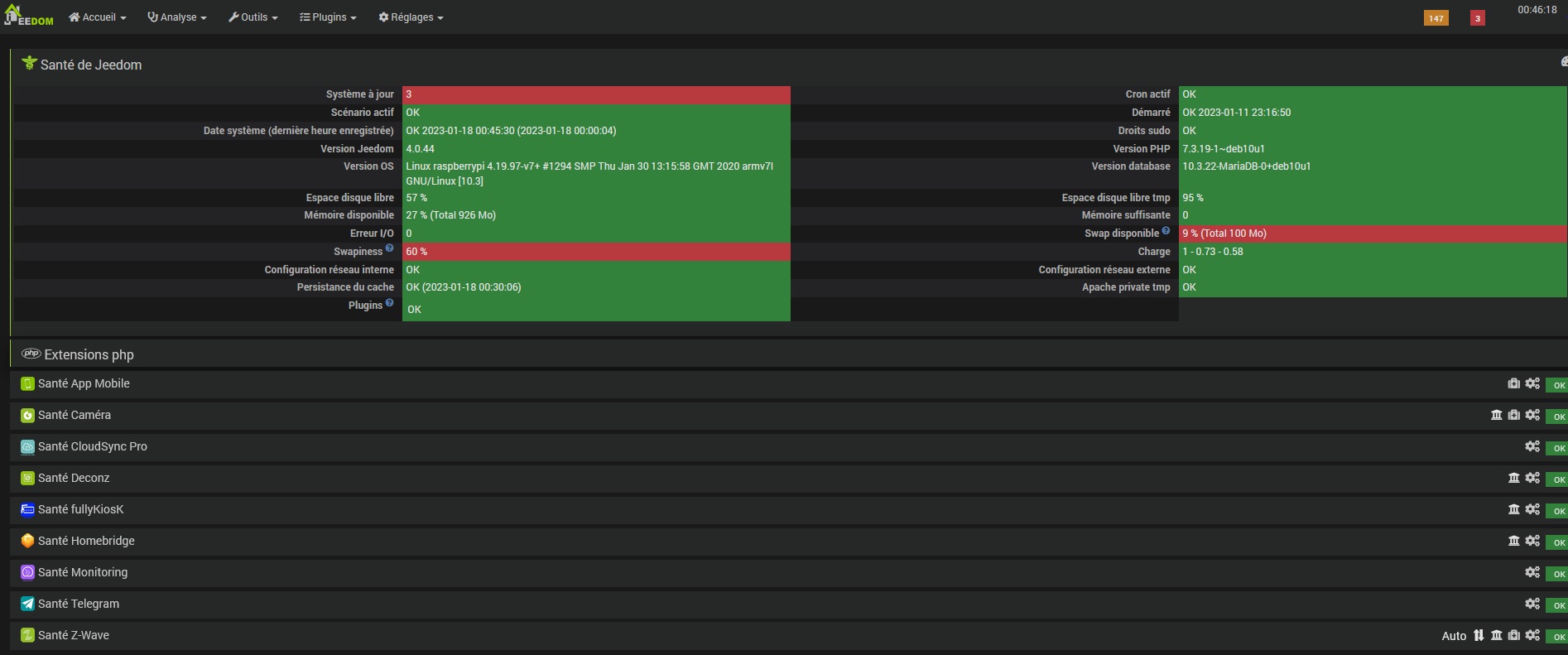

vu que vous êtes toujours en v4.0 il faudrait mettre à jour en v4.3 et vérifier si le problème n’est pas réglé après.
Vérifiez aussi que vous n’avez pas de personnalisation css avancée qui causerait problème.

La direction du vent est représentée par une gauge highcharts.
C’est le calcul par highcharts des superpositions de texte qui fait que opacity passe à 0 pour le W.
On voit que chez vous, les textes sont très près du centre du cadran. Chez moi sans css perso ni modification du template du plugin, ils sont plus écartés:
Pour avoir le tour de l’aiguille orange, vous avez surement une personnalisation qui modifie aussi la position des textes. Elle est en silver dans le template du plugin:
En jouant sur le paramètre distance des labels dans le template utilisé, Doc highcharts on arrive à écarter les textes:
Il y a 2 templates pour cet affichage dans le répertoire plugins/weather/core/template/dashboard currentIMG.html si la case Mode image est cochée dans les paramètres de l’équipement. current.html sinon
A modifier suivant ce que vous utilisez.
Edit: Il peut aussi y avoir un conflit avec d’autres gauges highchart ayant une « programmation forcée » présentes sur votre dashboard. Pour vérifier si c’est le cas, isolez votre équipement weather dans un objet où il n’y a pas d’autre gauge
Merci à vous deux @Mips et @jpty , j’ai réglé le pb grâce à vos remarques.
La disparition du W venait du fait que j’avais réduit la taille de la rose de 90x90 à 80x80.
J’ai remis la taille initiale et le W est revenu.
Résultat
