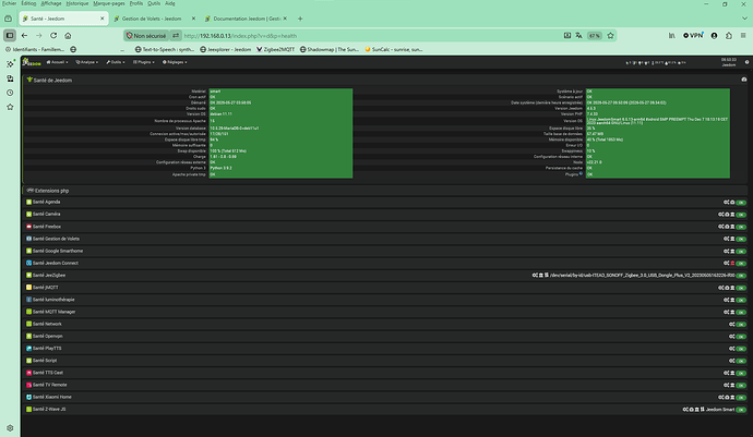

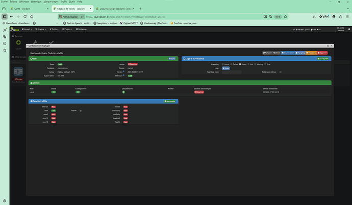

Voici ma page santé :

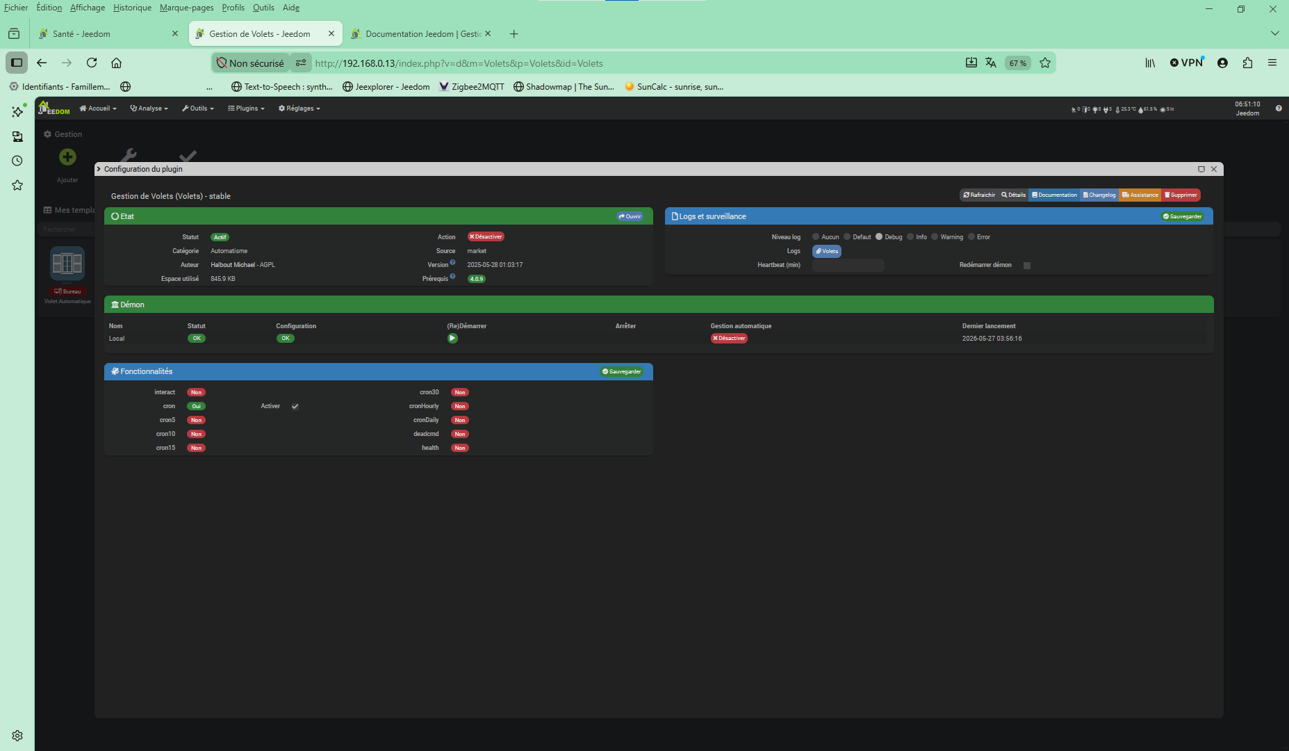

La page de configuration du plugin volet :

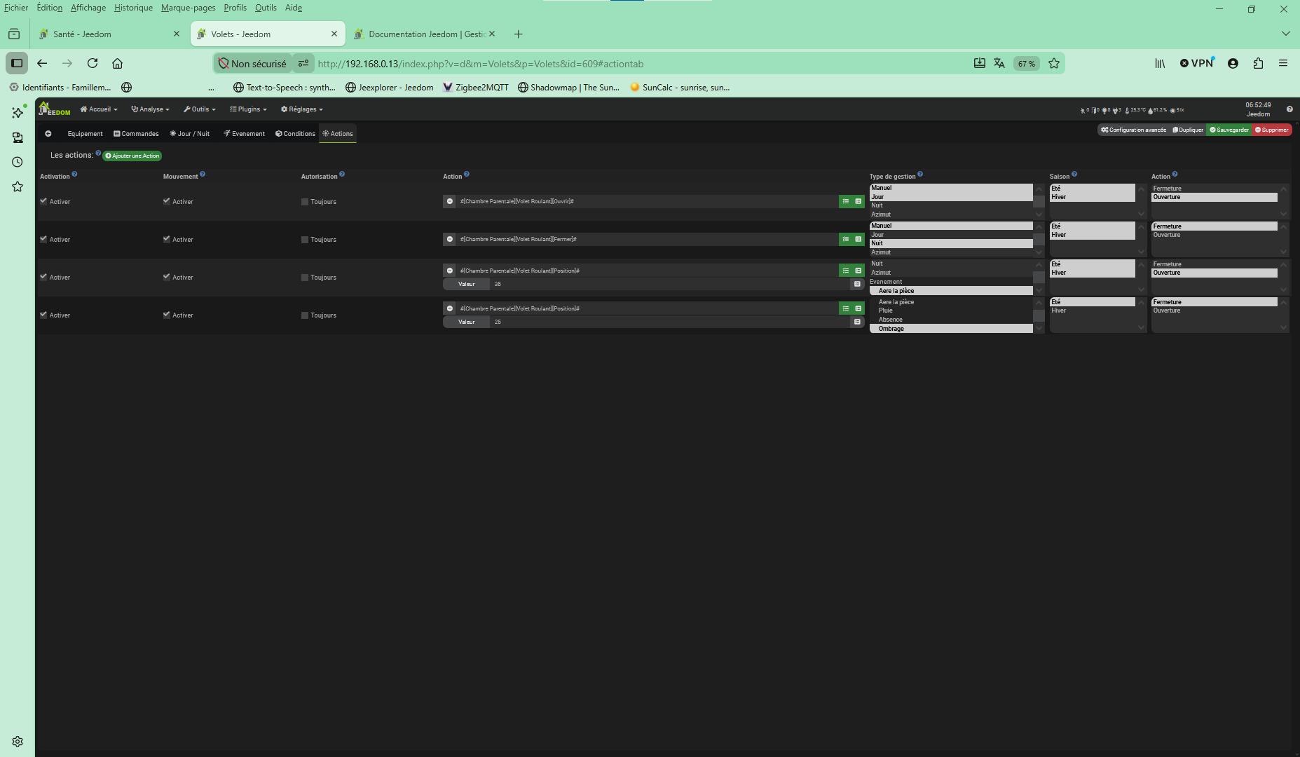

Les action du volet de la "chambre Parental :

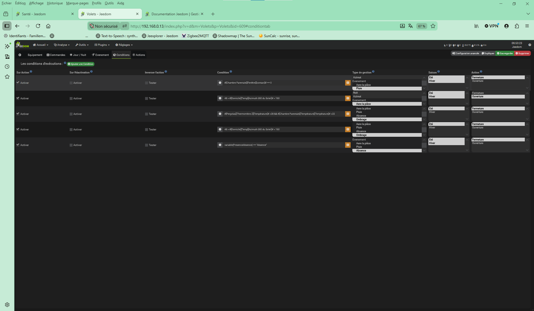

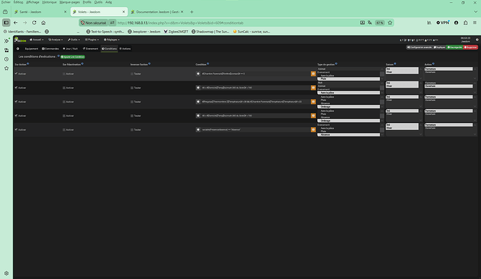

Les conditions :

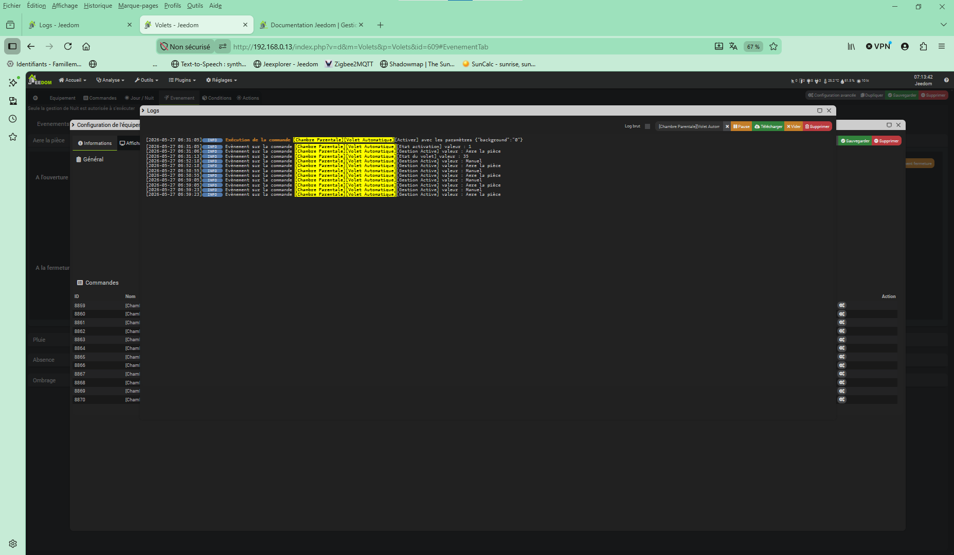

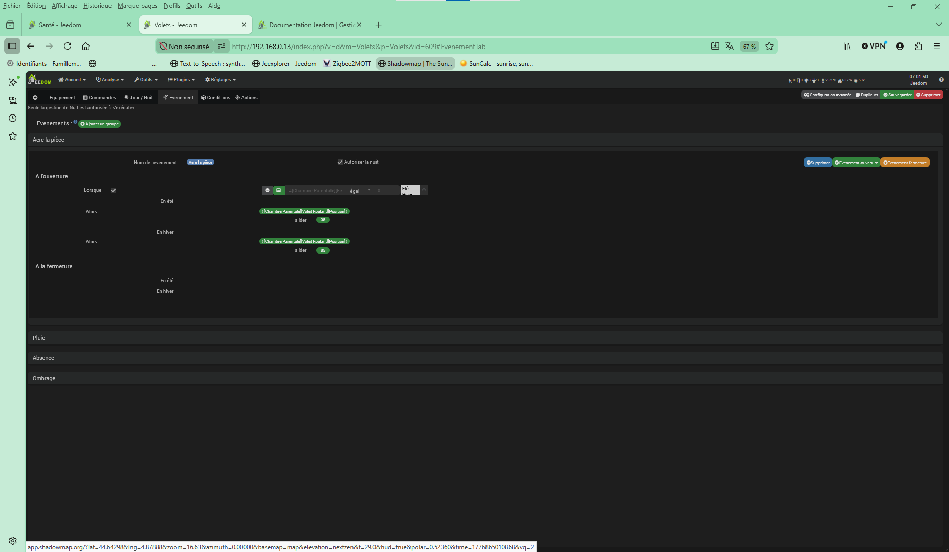

L’évènement « Aérer la pièce » qui est actif la nuit en ce moment :

En plus je n’ai pas de logs puisque les logs sont tronqués car trop long … j’ai à peine 1 heure de log est je dors à 1h40 …
Sur le log du volet sur le plugin, j’ai des répétitions très régulières des actions pour aérer la pièce en 1 heure il passe de jour à aérer la pièce 4 ou 5 fois :
J’ai mis le log en fichier texte car je n’ai pas réussi à le mettre autrement.

Il faut augmenter le nombre de ligne et la taille maxi des logs dans Configuration de Jeedom.
Et mettre le log à l’heure pertinente ici en tant que texte préformaté.
Jj’ai vu que la condition suivante doit être incorrecte:
{31E98A1A-A03D-4E18-B363-A4C5A0560A07}
Tu demandes que ta commande soit inférieure à 190 et aussi à 48. Je pense que tu voulais demander compris entre 48 et 190. Et la syntaxe n’est pas bonne
Il faut écrire :
#[Domicile][Temp][Azimuth 360 du soleil]# > 48 and #[Domicile][Temp][Azimuth 360 du soleil]# < 190
Regarde dans tes logs, tu as ça:
[2026-05-27 06:31:06][INFO] [Chambre Parentale][Volet Automatique][Gestion Aere la pièce] : Evaluation de la condition : [48 > #[Domicile][Temp][Azimuth 360 du Soleil]# < 190][48 > 63 < 190] = Vrai
La condition dit que c’est vrai, mais ce n’est pas le cas: 63 est bien inférieur à 190 mais n’est pas inférieur à 48.
