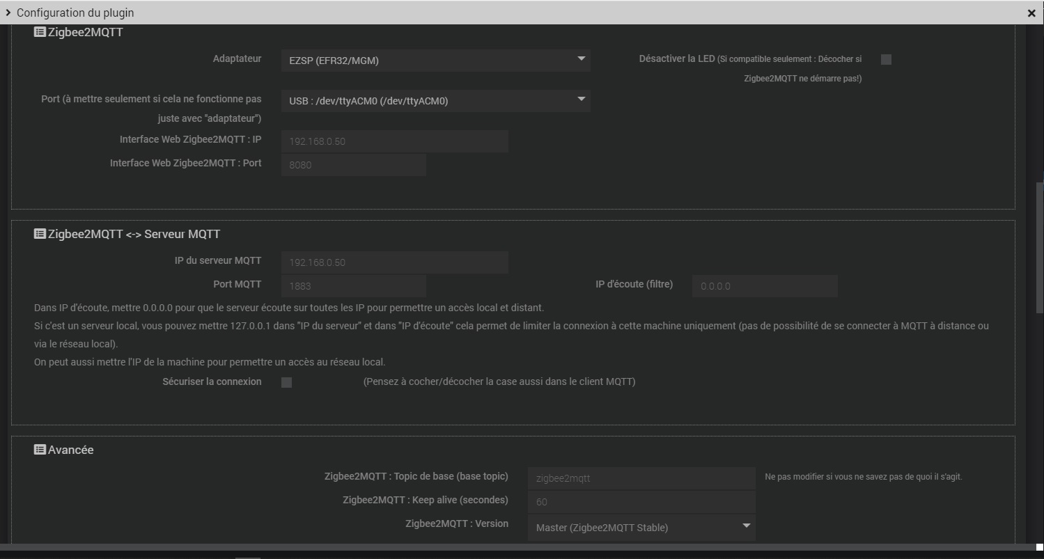

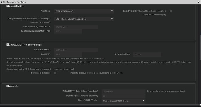

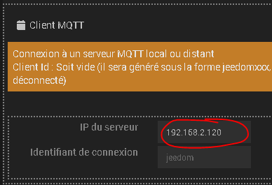

de mémoire, ça m’était arrivé et j’avais réglé le problème en faisant ça
Impossible de démarrer le service Client MQTT (Le client MQTT ne démarre pas)
Pour une installation complète sur la même machine, essayez en mettant localhost dans votre client MQTT dans le champ « IP du serveur ».
Pour d’autres installations où le serveur MQTT n’est pas installé en local, mettez l’adresse IP dans ce champ, et ouvrez le port 1883 (Port par défaut pour MQTT).
Est-ce cela que tu souhaites ?
