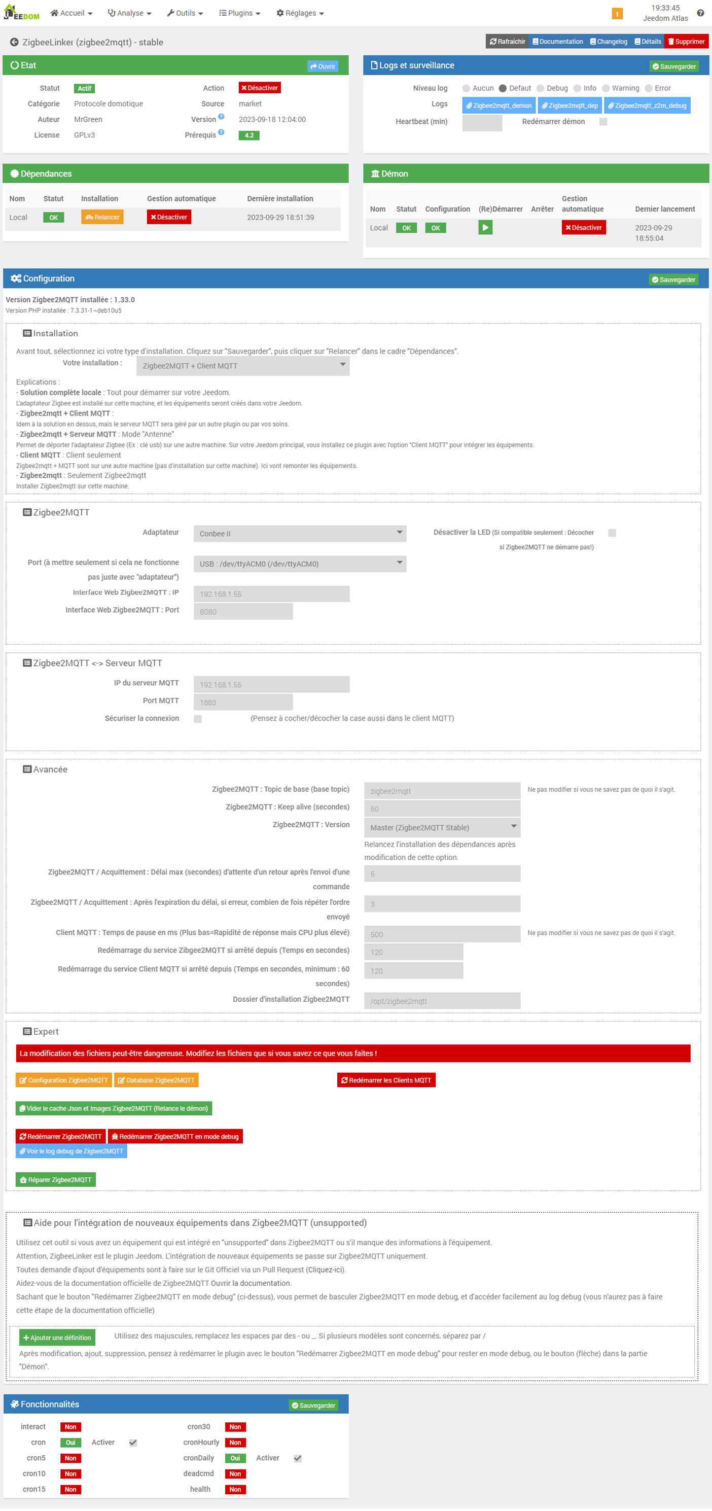

J’espérais m’en sortir seul, mais malgré mes différentes actions/manipulations depuis ce matin je ne m’en sors pas.
Après avoir suivi la FAQ de @MrGreen, downgrader ma clé Conbee II, tenté des solutions proposés sur les autres topic qui traient du même problème, le demon du plugin reste instable en diffusant de façon ininterrompue le message cité en objet.
Il n’y a qu’un serveur MQTT (géré par MQTT Manager auquel zwave a accès sans problème).
J’étais avant sur le plugin officiel Zigbee qui est bien désactivé.

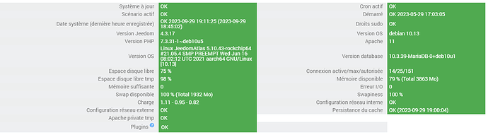

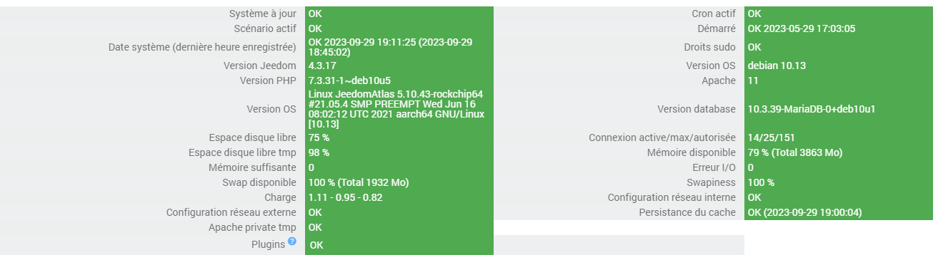

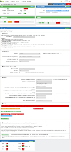

A toutes fins utiles, je vous joins les copies écrans santé et config, ainsi que les logs demon et debug :
