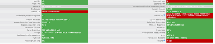

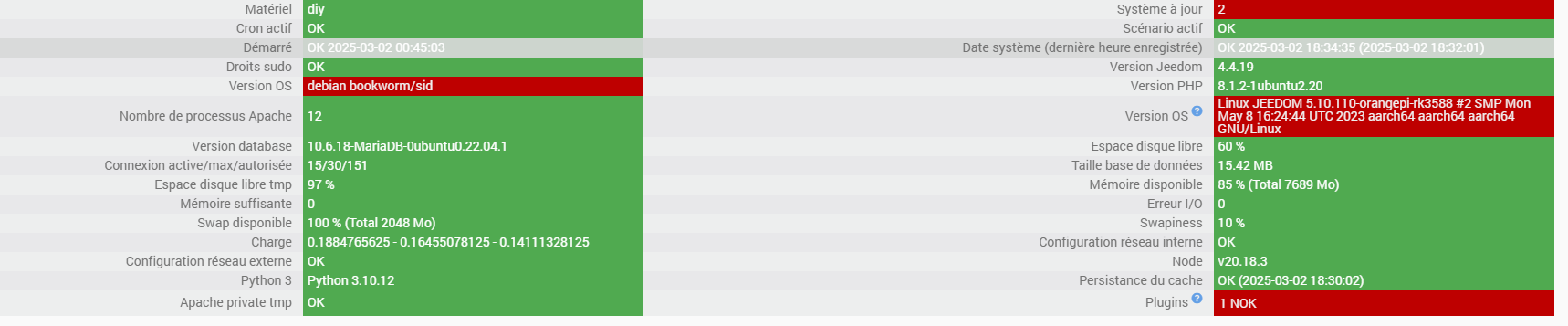

Préciser le materiel utilisé.
l’OS me semble à revoir.
akenad :slight_smile:
C’est un orangepi 4 qui tourne depuis 8 mois environs.
Ubuntu… Ce système n’est pas supporté donc :shushing_face:

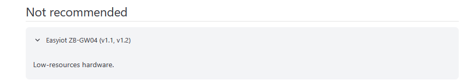

pas recommandé pour zigbee2mqtt : EmberZNet adapters (Silicon Labs) | Zigbee2MQTT :

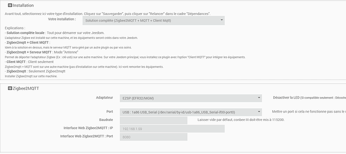

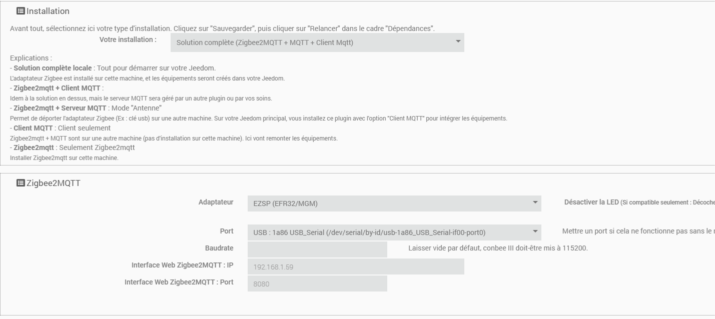

J’ai cette clé depuis 3 ans environs et voici comment elle est programmée.

Sinon je me renseigne en parallèle, que me conseils tu comme passerelle zigbee en usb et pourquoi pas en Ethernet ?
