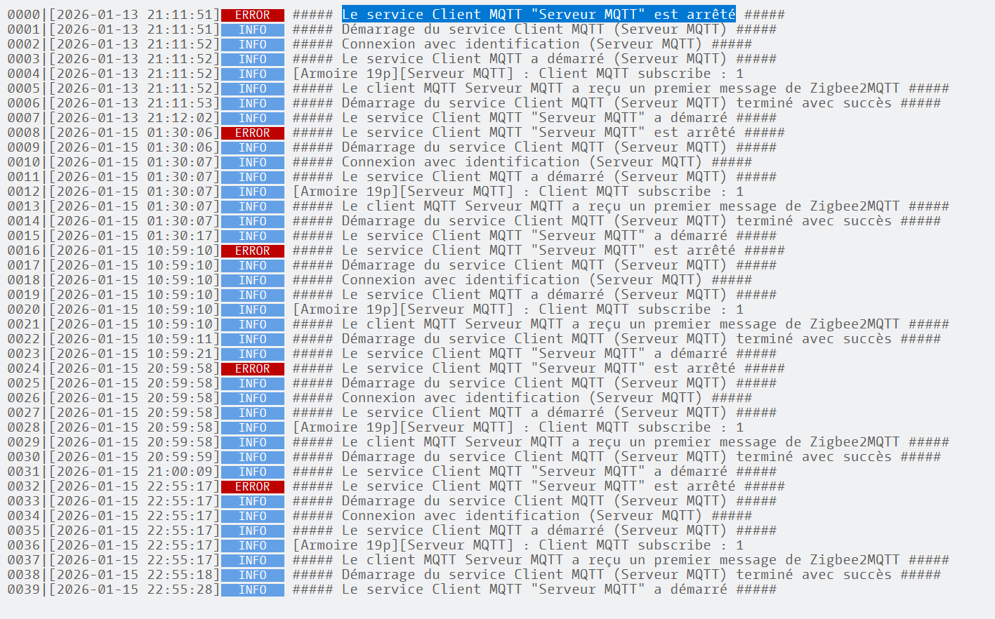

Le service Client MQTT "Serveur MQTT" est arrêté
Depuis la 4.5 j’ai régulièrement l’erreur client MQTT est arrêté, malgré le correctif qui logiquement corrige sur le plugin. c’est encore régulier.

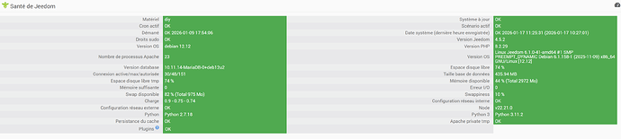

en complément voici ma page santé.
Une idée ?
