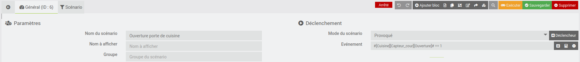

J’avais déjà ouvert un premier thread sur un souci de déclencheur … en effet j’ai un détectuer d’ouverture de porte sonoff qui fonctionne fort bien au demeurant et qui enclenche un scénario mon déclencheur est le suivant
Or le log du scénrio me dit bien qu’il traite l’évenement

Or sauf erreur de ma part en lisant le log je vois qu’il fait 2 execution une fois lors de l’ouverture et une fois lors de la fermeture de la porte or mon déclencheur spécifie bien que c’est uniquement sur l’ouverture
Et donc ma question est … qu’ai-je fait de mal pour que ça ne fonctionne pas enfin our que ça fnctionne 2 fois au lieu d’une …

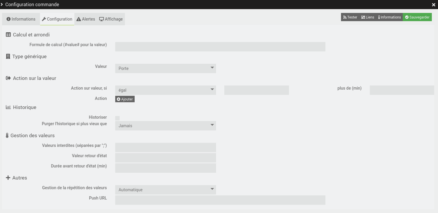

As-tu mis « jamais » dans la gestion de la répétition de la valeur dans la configuration de l’info d’ouverture ?
Alors :
@sebfar : c’est un SONOFF DS01
@ngrataloup : possible comment je fais pour contrôler ? pour la version Jeedom 4.120 sur Debian 10 mais comme je le dis si j’avais le debug dans le scénario qui me dit la valeur du déclencheur … ça pourrait m’aider :slight_smile:
@mich0111 : en effet la valeur dans la commande était à Automatique sur le mode de répétition …
Je vais donc la passer à Jamais et faire le test

Alors après avoir fait le test mon capteur d’état à l’ouverture affiche bien 1.
J’ai positionné aussi la valeur de répétition à jamais comme me l’a suggéré @mich0111 et cela semble fonctionner.

Bon je confirme que le problème vient bien du paramètre de la répétition dans la commande Ouverture du détecteur. J’ai un deuxième détecteur qui était resté sur le paramètre automatique de répétition et qui me fait un doublon alors que le détecteur Cuisine lui depuis son passage en « Jamais » ne me fait lus de doublon de notification.
Un bon point pour @mich0111 le vainqueur :slight_smile:
Je clôture du coup … sur sa réponse
