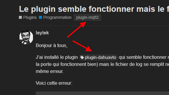

J’ai installé le plugin plugin-dahuavto qui semble fonctionner normalement (ouverture et etat de la porte qui fonctionnent bien) mais le fichier de log se remplit néanmoins régulièrement de la même erreur.
Voici cette erreur:
