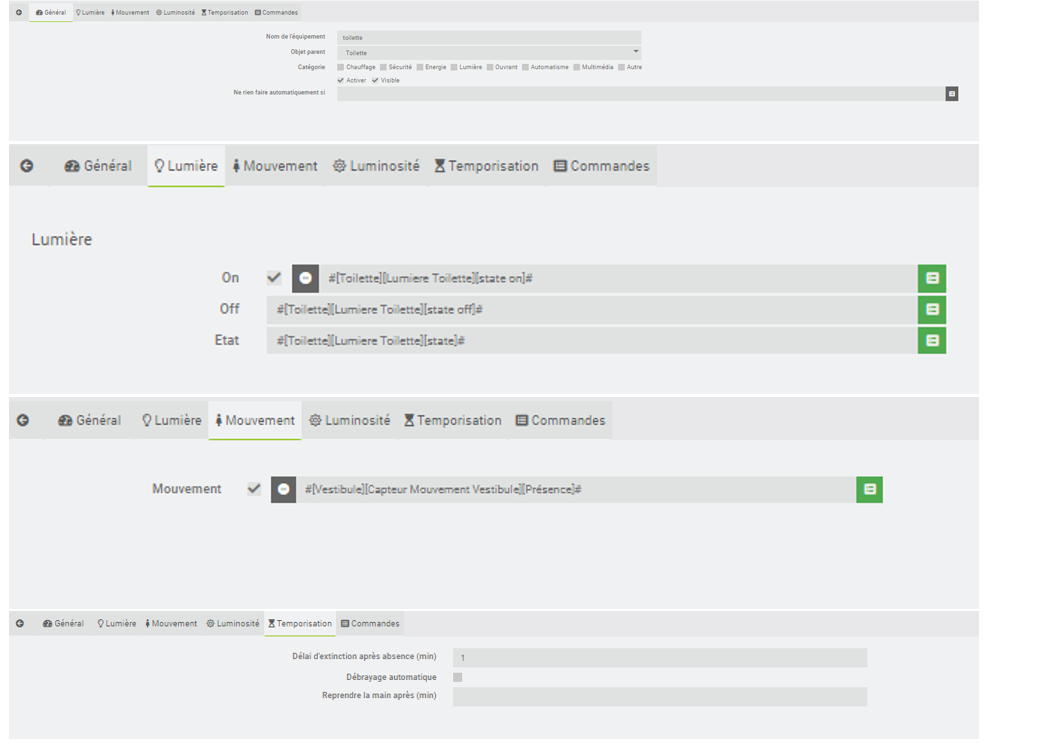

je viens de tester le plugin lightmanager pour me faciliter la gestion des lumières via capteur de mouvement
J ai crée un équipement tous simple
Une lumière , un détecteur, une tempo
ca ne fonction pas
j ai tester avec un detecteur ikea et un xiaomi pareil
il y a t il quelle que chose de particulier a faire
Il faut cliquer sur la commande Reprendre après configuration de l’équipement
J ai fait mais rien de mieux

En faite il faudrait regarder la log en debug du plugin il explique tout ce qu’il fait ou pas et les raisons.
Si vous n’avez rien mis dans l’onglet luminosité cela ne fonctionnera pas.
Il vous faut cocher à minima luminosité et mettre des valeurs par exemple 100 et 0 pour que le plugin constate une luminosité inférieure au seuil
Ne pas oublier de cliquer ensuite sur Reprendre !!

Donc le problème vien bien qu il faut mettre quelle que chose dans luminosité meme si on a pas de capteur
Donc la cela fonctionne
