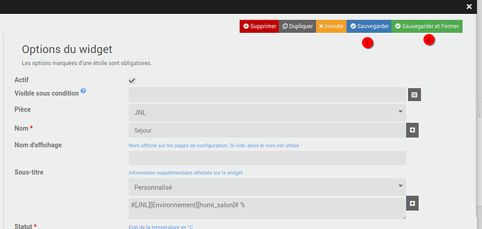

Depuis ces dernières mises à jour du plugin, il est apparu une fonction très pratique: pouvoir sauvegarder une modification d’un widget sans le fermer.
Avant, il n’y avait que le bouton 2 et on était obligé de ré ouvrir le widget pour continuer les modifs.
Maintenant, avec le bouton 1, c’est beaucoup mieux, on fais les modifs, et on voir le résultat en live. Sauf que …

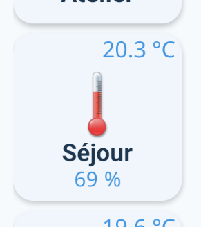

Quand je modifie le sous-titre comme ci-dessus par exemple et que je sauve et ferme, aucun souci particulier:
Screenshot_20240911-173431
Par contre, si je fais simplement sauvegarder, il y a un petit souci:
Screenshot_20240911-173455
Il affiche le texte qui apparaît dans le champs.
Pour rétablir, il faut fermer la page de config, la rouvrir, modifier le champs et sauvegarder en fermant.
Bien sur, si je refais simplement sauvegarder sur un widget correct, je souci se reproduit.
C’est pas bien grave mais on perd de l’intérêt de sauvegarder sans fermer.
Par contre, aucun souci si on ouvre la carte, tout est bien affiché en détail.
Hummmm etrange …
