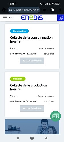

Cela continue de ne pas fonctionner chez pour le relevé électrique Enedis et vous ? :
Perso j’ai du recréer mon compte client et en voulant rattacher mon compteur il me dit qu’il est est déjà rattaché à un autre compte… (alors que j’ai utilisé le même mail)

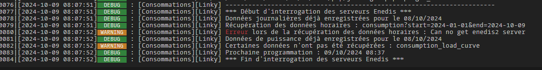

Il y a à nouveau des problèmes de communication avec Enedis depuis début octobre. Chez moi il a cessé de communiquer le 03∕10 puis il est retombé brièvement en marche le 09/10. Actuellement il est re HS depuis le 11/10…
Je pense qu’il vaut mieux patienter plutôt que de tenter des actions qui risquent d’ajouter des problèmes.

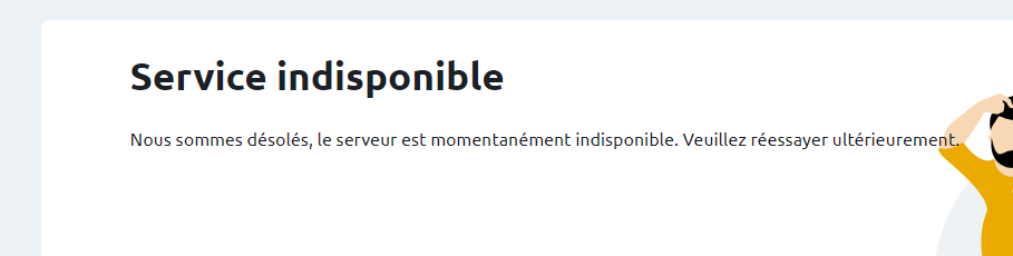

Bonjour, aujourd’hui toujours pas de partage avec enedis malgré que le site enedis semble fonctionner de nouveau. De votre côté ça dit quoi ?
J’ai ça de mon côté
Est ce que cela peut bloquer le partage ?
Quand je fais le partage à partir du plugin j’arrive sur le site enedis mais rien ne se passe.
Si on parle bien du même plugin, il ne fait que reprendre les infos sur le site distant.
Donc quand le site n’est pas dispo, ben cela ne fonctionne pas.
