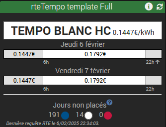

Après la journée avec des réponses en xml, le json attendu est enfin arrivé:
[2025-02-06 21:34:02]WARNING : getTempoData XML received and converted to JSON saved in /var/www/html/plugins/rteEcowatt/core/class/../../data/ecowattTempoXML.json
[2025-02-06 22:34:03] DEBUG  : getTempoData JSON saved in /var/www/html/plugins/rteEcowatt/core/class/../../data/ecowattTempo.json
Et l’équipement s’est mis à jour:

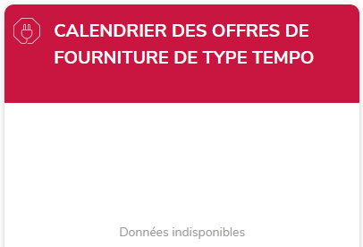

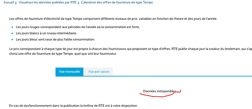

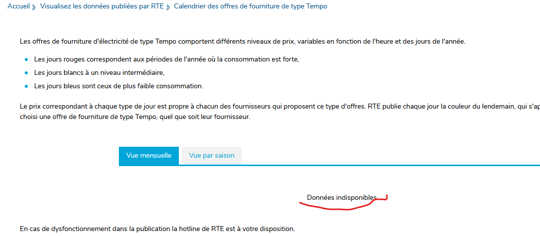

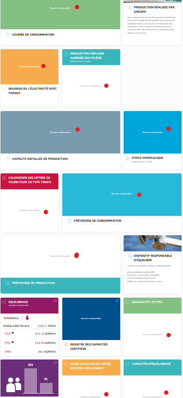

Le site RTE a aussi des pbs:
L’erreur est coté RTE. Il faut juste patienter que ça retombe en marche.
Une belle collection de :Données indisponibles
