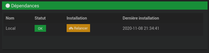

Relancé l’installation des dépendances .
Non je ne vois l’erreur 406, par contre je retrouve l’erreur.
Error: Cannot find module 'express'

Comme sur ton sujet précédent, ça ne te coûte rien de refaire l’installation des dépendances.
100% des cas où cette erreur est affiché, la réinstallation des dépendances résolu le problème…
Si suite à ça le démon ne se lance toujours pas, il y aura une autre erreur dans le log ewejee_node
Comme évoqué un peu plus haut j’ai relancé l’installation des dépendances cette nuit à 00:18:30 comme tu peux le constaté sur la photo jointe un peu plus haut mais comme j’écoute toujours les gens qui veulent m’aider je l’ai refait à 12:08 aujourd’hui.
Et je viens de le refaire à l’instant.

J’ai l’impression que les dépendances ne s’installent pas bien, pourtant il y a 2 jours cela avait résolu le soucis et cette erreur n’apparaissait plus ???

j’ai repassé l’installation des dépendances qui se sont déroulées beaucoup mieux a en croire le log.
