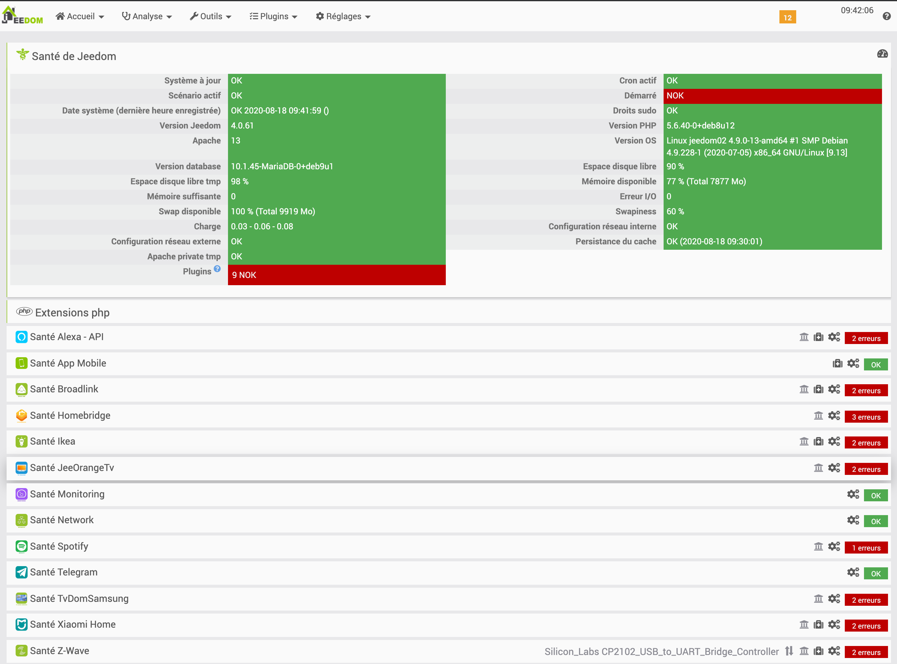

Voici la page santé. Les erreurs dans les erreurs indiquent
Configuration démon : Jeedom non démarré.
