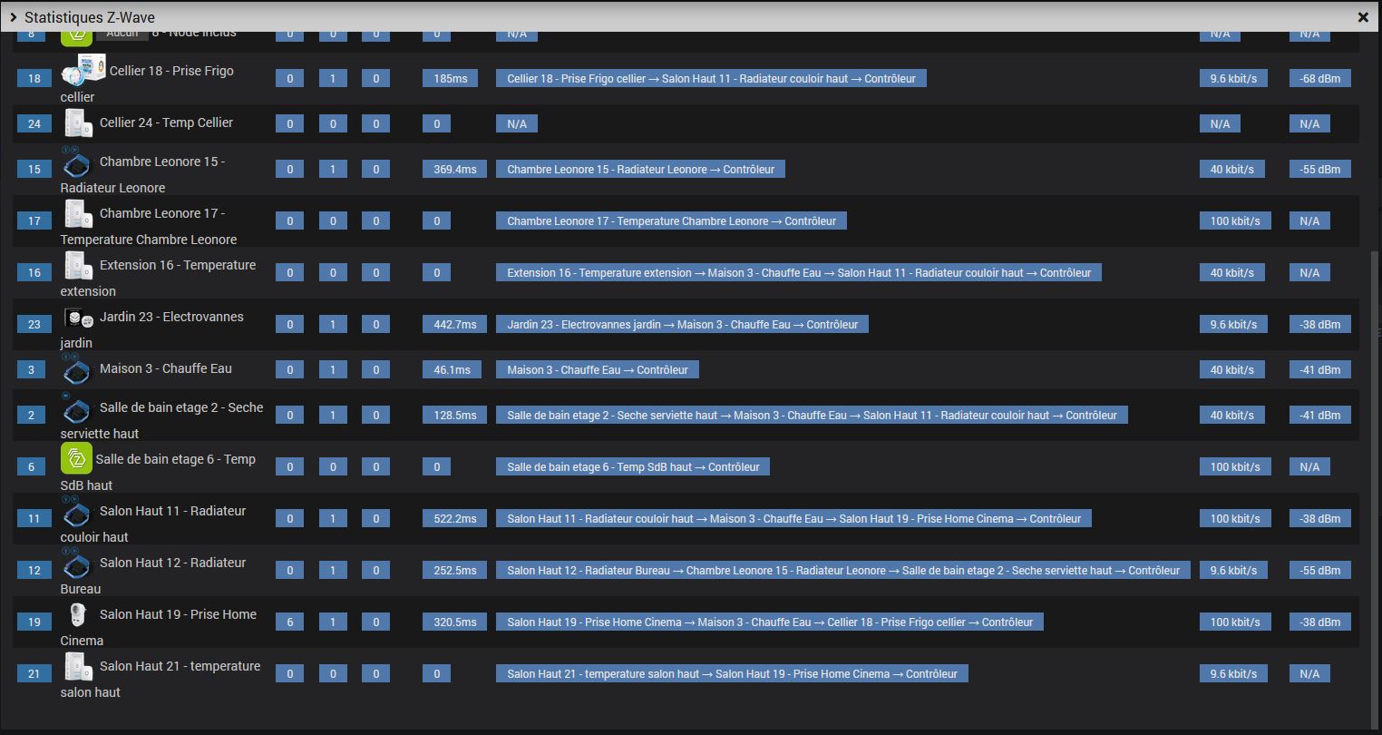

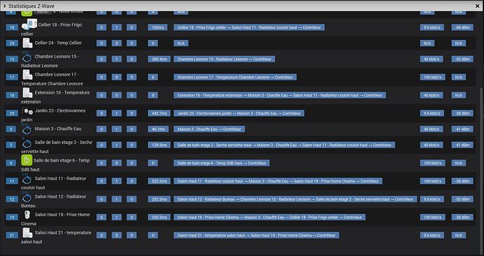

Quand je vais dans réseau zwave, dans dernière action réseau cela passe presque à chaque seconde de « controller is ready » à « controller is unresponsive » et inversement

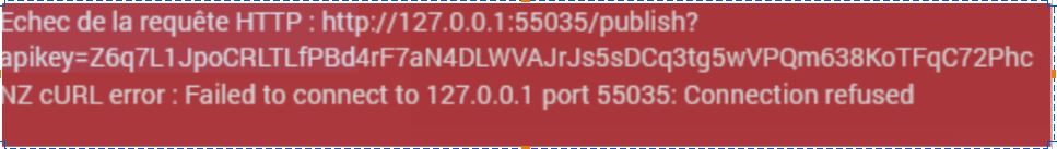

j’ai également un message d’erreur qui apparait
Est-ce que cela mettrait quelqu’un sur une piste pour m’aider?
PS : Quelques commandes semblent passer (plusieurs minutes après que je les ai déclenchées), j’ai réussi à allumer un chauffage et mon chauffe eau mais ensuite impossible de faire passer la commande « off ». Les statistiques zwave semblent montrer que quelques trames passent.

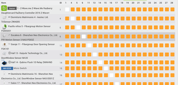

Pardon, quel port USB ? Pour quoi ? J’ai aussi une carte Razberry 2 comme la config décrite par Bandit12.
En tous cas, je me sers du plugin jmqtt et puis j’avais installé le mqtt manager quand j’ai migré à zwavejs il y a deux mois. Tout fonctionnait bien, mais cette semaine quand j’ai installé la dernière version de jeedom et au moment de migrer le Monitoring, tout est cassé et rien ne marche plus…
Bonjour! Je suis revenue sur mon dernier backup et le réseau Zwave a récupéré les nœuds connectés au courant. Mais il n’y a plus de voisins… bizarre. Merci si quelqu’un a une idée :slight_smile:
