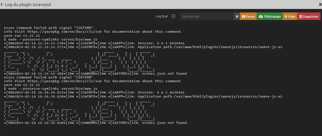

Voici le log du plugin Zwave
[2024-02-18 11:24:09]INFO : Arrêt du démon ZwaveJS
[2024-02-18 11:24:10]DEBUG : [configureSettings] Informations reçues de MQTT Manager : {"ip":"127.0.0.1","port":"1883","user":"jeedom","password":"qxXU7GQlkhPMwqlfBBsU0bQyWd3OaD0eWmpL2jnAxcuJ3ufK5nHMhNsnK8Ii7wI9"}
[2024-02-18 11:24:10]INFO : Démarrage du démon ZwaveJS : STORE_DIR=/var/www/html/plugins/zwavejs/data/store KEY_S0_Legacy=7ADD94DBDC684736501584471471119B KEY_S2_Unauthenticated=C0E7AC9C914F7ED1AA4681ABB2FF7EF1 KEY_S2_Authenticated=E1408A8B44657414B9E32A0589B4875C KEY_S2_AccessControl=9CB93284820E181BA9080973496E1801 SESSION_SECRET=jeedomSession yarn start

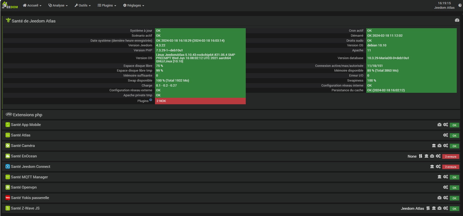

Ensuite, une demande doit être complète car on ne sait rien de ta config, donc
- Page santé Jeedom
- Version du plugin utilisée et stable ou beta
- Un log en debug est plus verbeux car là on n’a aucune véritable info
Voila j’espère avoir mis les infos nécessaires pour trouver le problème!

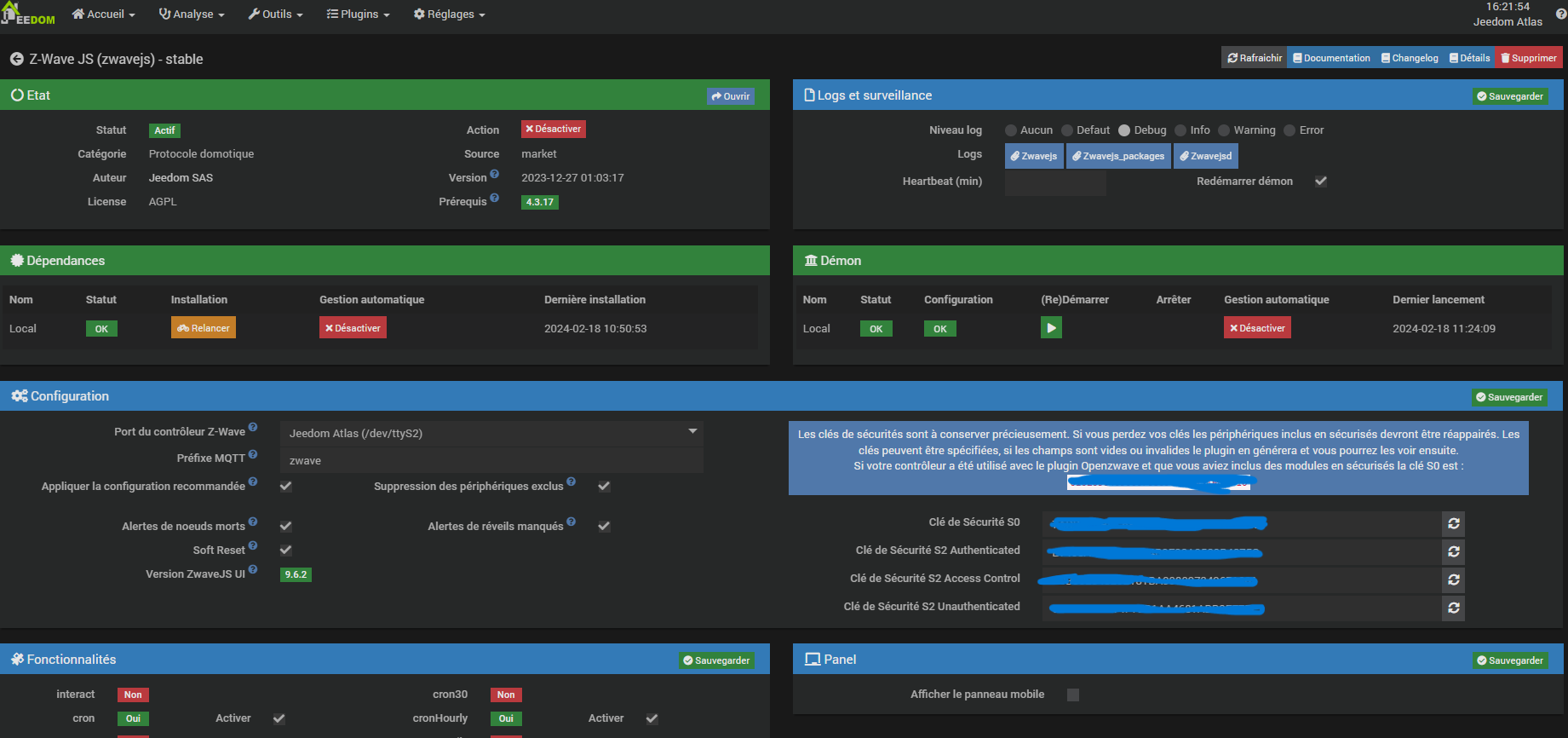

Comme suggéré par @Tonio16 : décoche le soft reset.
C’est dans 90% des cas la solution.
Bonjour Madcow,
J’ai décoché le soft reset. Mais j’ai tjrs le même message et mes commandes zwave ne fonctionnent tjrs pas.

Sinon, est-ce que le ttyS2 n’est pas ta clé Zigbee ?
Façon simple de vérifier : essayer sans ta clé Zigbee (après redémarrage).
Clé Zigbee enlevé et changement du port un peu au hasard en ttyACMO et maintenant le message est partie et le Zwave refonctionne correctement.
