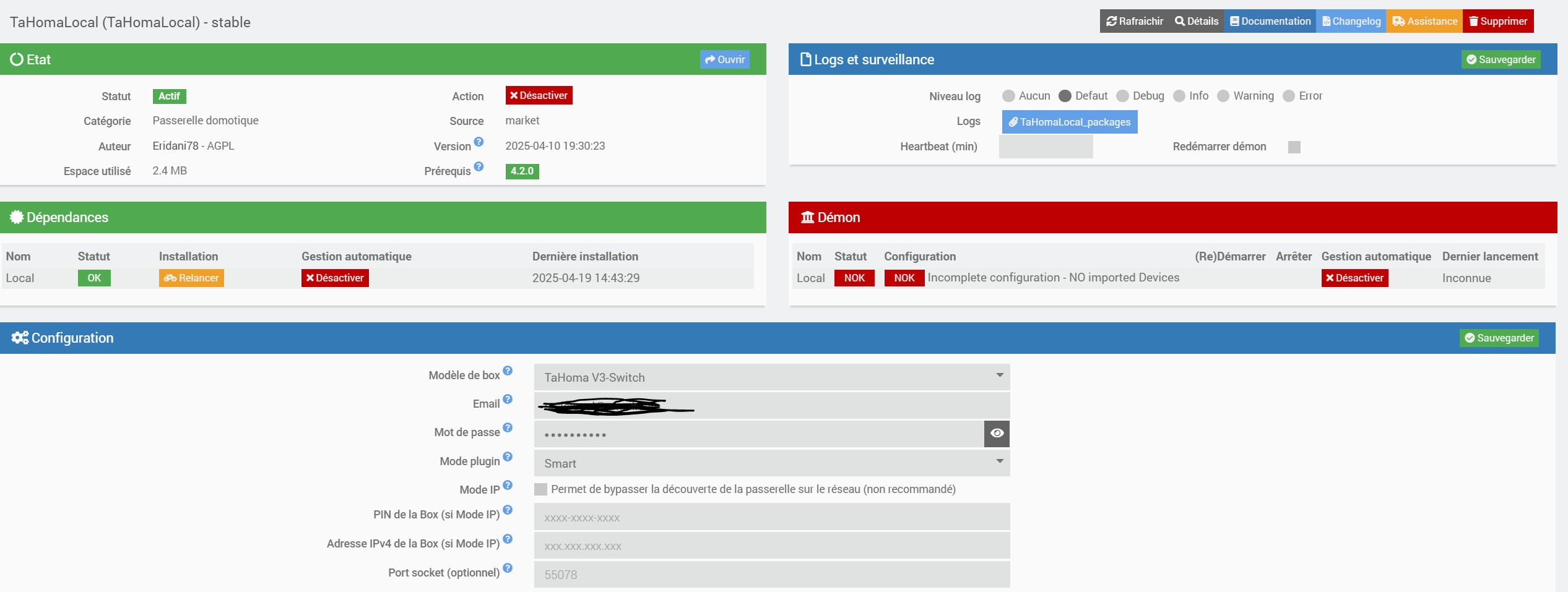

je rencontre moi aussi des difficultés à mettre en route ce plugin. J’ai à peu près tout tenté en commençant par suivre les étapes d’installation, puis en lisant les posts relatifs à ce plugin. J’ai changé mon mdp pour retirer les caractères spéciaux (ça a été rapporté par un utilisateur), utilisé le mode IP, relancé les dépendances mais rien n’y fait.
Je suis à jour des mises à jour.
Je joins les captures ci-dessous pour aider.

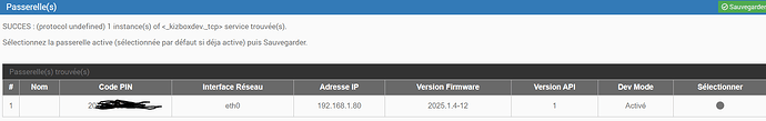

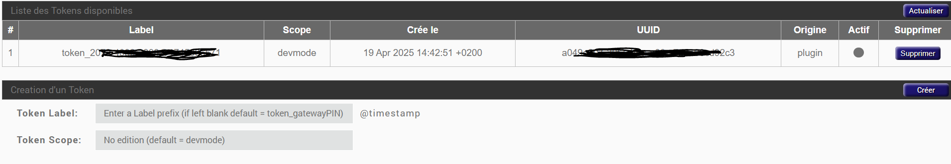

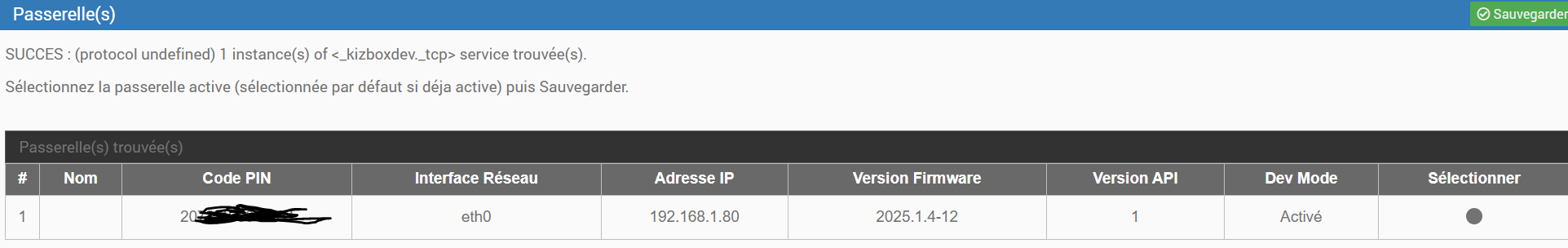

Que ce soit dans la Découverte passerelles ou Authentification de l’API, je n’arrive pas à sélectionner le bouton radio en bout de ligne. Le curseur se transforme bien en main/doigt lorsque je le survole mais un clic ne change rien.
Si l’un d’entre vous ou Eridani78 aurait la bonté de m’aider je lui en serais reconnaissant, merci d’avance !

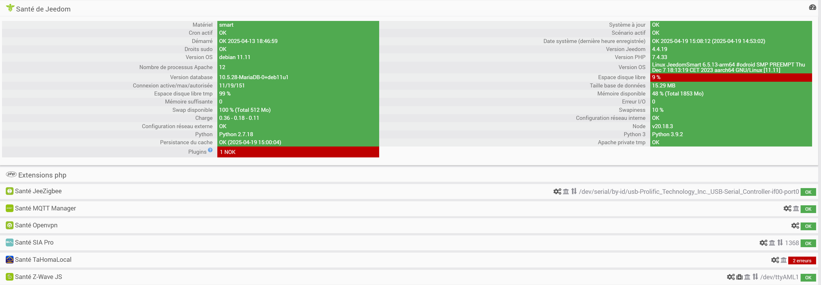

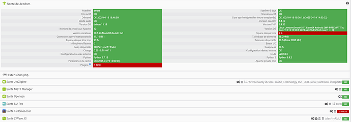

Informations Jeedom
Core : 4.4.19 (master)
DNS Jeedom : oui
Plugin : TaHomaLocal
Version : 2025-04-10 19:30:23 (stable)
Statut Démon : Stoppé - (Inconnue)

Suite à votre question j’ai donc cliqué sur Import équipements (je ne saurais dire si je ne l’avais pas vu avant ou si le bouton est apparu depuis mon post). Il m’en a trouvé une vingtaine.
Suite à cela ma config a évolué puisqu’elle me disait qu’il manquait le CRON ; que j’ai activé. La config du démon est passé à OK sans pour autant que celui-ci ne se lance (Statut NOK).
Au hasard je suis allé dans Authentification de l’API puis j’ai recréé un token. Quand je suis revenu dans la config j’ai lancé le démon et ça a marché (statut OK).
J’ai ensuite testé un volet roulant et ça a fonctionné.
Problème résolu donc, même si j’ai l’impression d’avoir bidouillé et surtout de n’avoir rien compris à ce que j’ai fait ^^
Question tout de même : dois-je supprimer le premier token créé le 19 avril afin de ne garder que celui créé aujourd’hui ?

Oui, vous pouvez supprimez les tokens non utilisés (non actifs) créés précédement.
