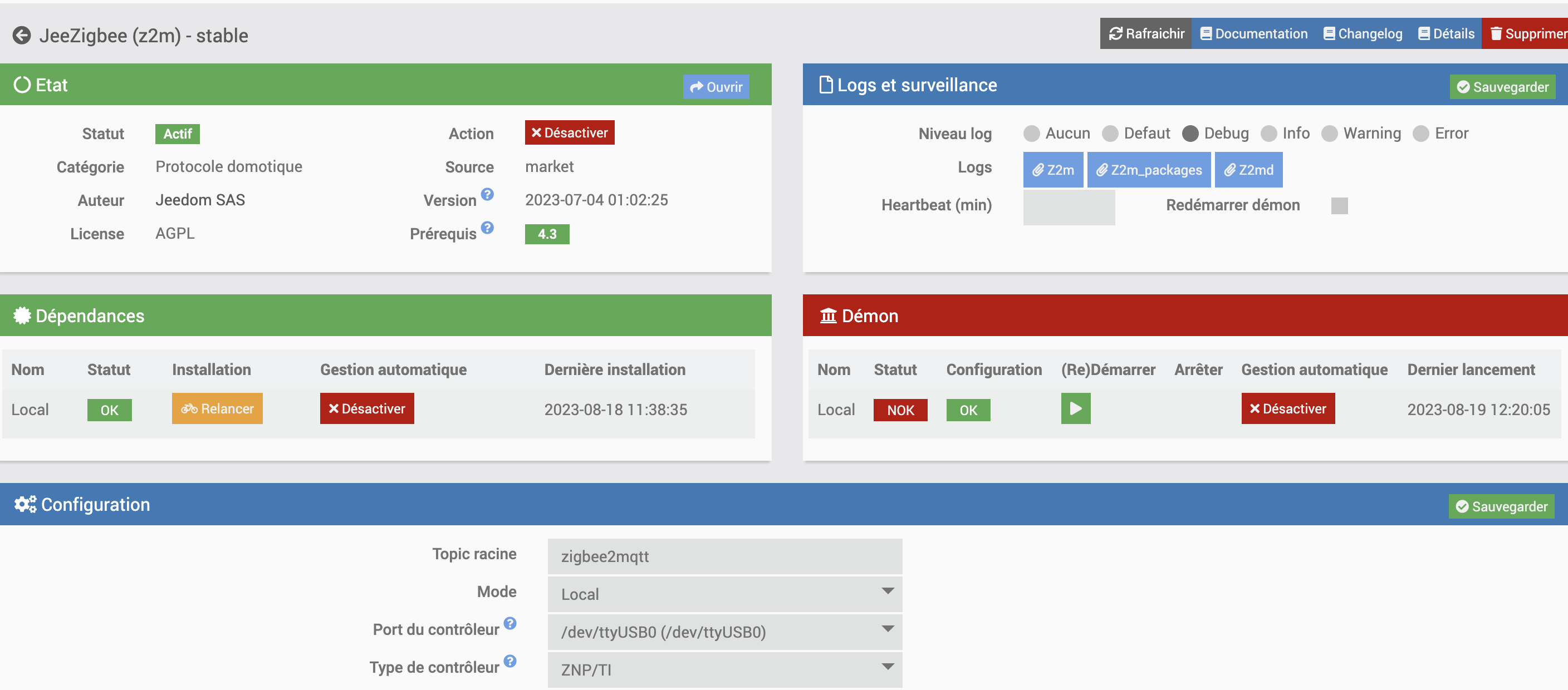

J’ai testé avec une clé Sonoff toute neuve et j’ai le même souci.
Configuration
Voici la configuration dans le plugin .
Topic racine
zigbee2mqtt
Mode
Local
Port du contrôleur
/dev/ttyUSB0 (/dev/ttyUSB0)
Type de contrôleur
EZSP (Atlas/Luna)

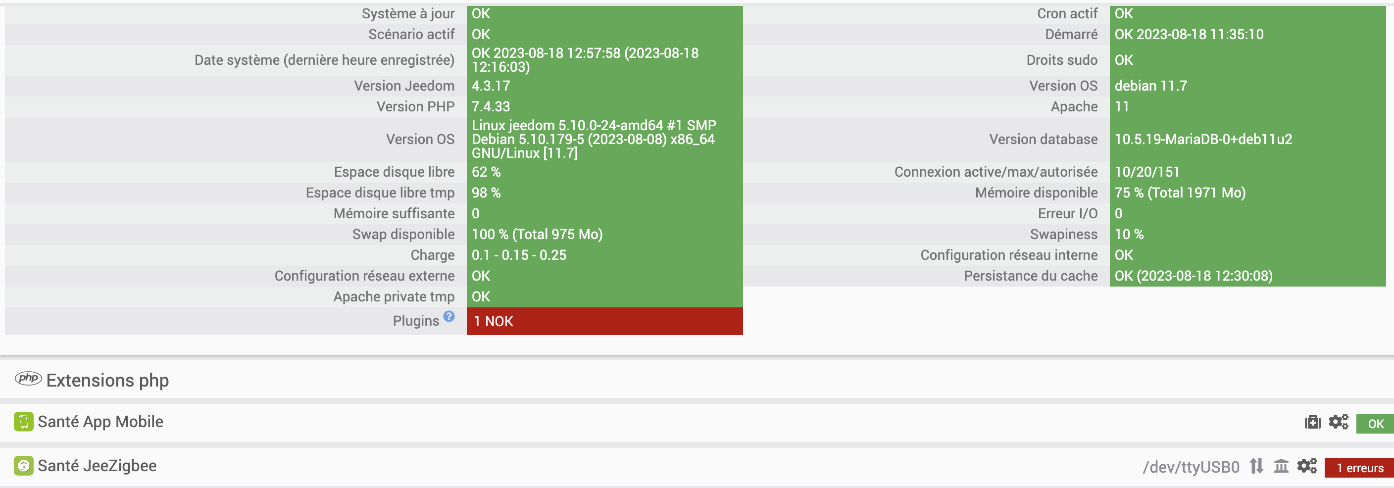

il faudrait fournir:
  • une capture écran de la page santé jeedom
  • une capture écran de la config du plugin
  • tous les logs dispo

Non, ma clé est type P. Sur mon ancien PC, j’ai flashe la Clé de type P et elle était fonctionnelle.
Pourquoi chosir EZSP atlas alors pour le port de la clé? La sonoff p n’est pas une EZSP mais une z-stack, ZNP dans la liste.
Bonjour, je ne savais pas que la clé est pas une EZSP .
Cependant , j’ai deja testé de mettre ZNP et j’ai toujours le même problème.
Redonnes la page de configuration du plugin et le log au démarrage.

Zigbee2MQTT:debug 2023-08-19 12:18:11: Can't load state from file /var/www/html/plugins/z2m/data/state.json (doesn't exist)
Zigbee2MQTT:info  2023-08-19 12:18:11: Logging to console and directory: '/var/www/html/plugins/z2m/data/log/2023-08-19.12-18-11' filename: log.txt
Zigbee2MQTT:debug 2023-08-19 12:18:11: Removing old log directory '/var/www/html/plugins/z2m/data/log/2023-08-19.11-40-09'
Zigbee2MQTT:info  2023-08-19 12:18:11: Starting Zigbee2MQTT version 1.32.2 (commit #1ec1e57)
Zigbee2MQTT:info  2023-08-19 12:18:11: Starting zigbee-herdsman (0.17.2)
Zigbee2MQTT:debug 2023-08-19 12:18:11: Using zigbee-herdsman with settings: '{"adapter":{"concurrent":null,"delay":null,"disableLED":false},"backupPath":"/var/www/html/plugins/z2m/data/coordinator_backup.json","databaseBackupPath":"/var/www/html/plugins/z2m/data/database.db.backup","databasePath":"/var/www/html/plugins/z2m/data/database.db","network":{"channelList":[11],"extendedPanID":[221,221,221,221,221,221,221,221],"networkKey":"HIDDEN","panID":6754},"serialPort":{"adapter":"ezsp","path":"/dev/ttyUSB0"}}'
Error: Reset error: Error: {"sequence":-1} after 10000ms
    at /var/www/html/plugins/z2m/resources/zigbee2mqtt/node_modules/zigbee-herdsman/src/adapter/ezsp/driver/uart.ts:299:23
    at Queue.executeNext (/var/www/html/plugins/z2m/resources/zigbee2mqtt/node_modules/zigbee-herdsman/src/utils/queue.ts:32:32)
> zigbee2mqtt@1.32.2 start
> node index.js
Zigbee2MQTT:debug 2023-08-19 12:20:10: Can't load state from file /var/www/html/plugins/z2m/data/state.json (doesn't exist)
Zigbee2MQTT:info  2023-08-19 12:20:10: Logging to console and directory: '/var/www/html/plugins/z2m/data/log/2023-08-19.12-20-10' filename: log.txt
Zigbee2MQTT:debug 2023-08-19 12:20:10: Removing old log directory '/var/www/html/plugins/z2m/data/log/2023-08-19.11-45-09'
Zigbee2MQTT:info  2023-08-19 12:20:10: Starting Zigbee2MQTT version 1.32.2 (commit #1ec1e57)
Zigbee2MQTT:info  2023-08-19 12:20:10: Starting zigbee-herdsman (0.17.2)
Zigbee2MQTT:debug 2023-08-19 12:20:10: Using zigbee-herdsman with settings: '{"adapter":{"concurrent":null,"delay":null,"disableLED":false},"backupPath":"/var/www/html/plugins/z2m/data/coordinator_backup.json","databaseBackupPath":"/var/www/html/plugins/z2m/data/database.db.backup","databasePath":"/var/www/html/plugins/z2m/data/database.db","network":{"channelList":[11],"extendedPanID":[221,221,221,221,221,221,221,221],"networkKey":"HIDDEN","panID":6754},"serialPort":{"adapter":"ezsp","path":"/dev/ttyUSB0"}}'
    at Queue.executeNext (/var/www/html/plugins/z2m/resources/zigbee2mqtt/node_modules/zigbee-herdsman/src/utils/queue.ts:32:32)```
Es-tu sur que la clé soit sur le port usb0? As-tu bien sauvegardé après tes changements ?
