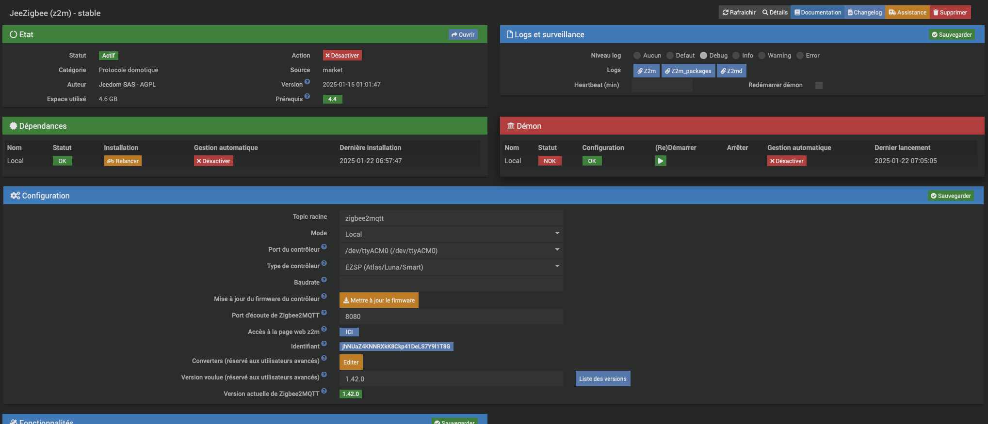

Le demon ne tient plus
Depuis hier le demon ne tiens plus.
J’ai essayé un rollback jeedom ainsi qu’un rollback de la version z2m 2.0 vers 1.4 mais rien n’y fait.
Coté MQTT Manager le demon tiens bien.
Je suis actuellement en 1.4 stable sur Z2M, log en debug voici mes logs :

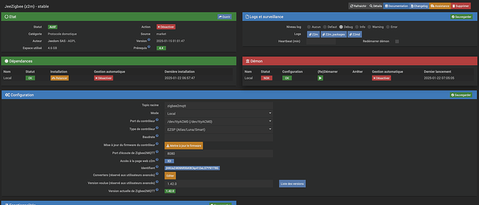

J’ai également cet erreur qui s’affiche régulièrement :
Voici ma page configue Z2M :
Merci pour vos lumières

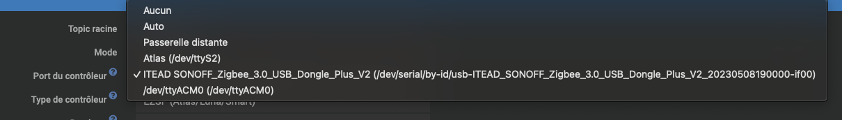

Le port du contrôleur doit être modifié
sélectionnez byID…

D’accord, mais le port du contrôleur attend une valeur numérique …
Je n’ai pas de sélection a faire … J’écris byID à la place de 8080 ??

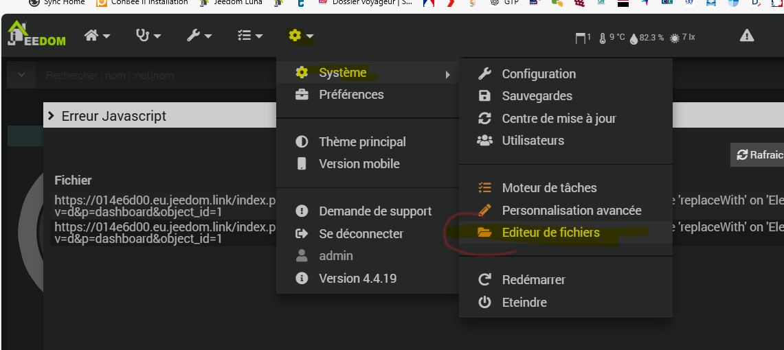

Comment fais tu pour modifier le fichier de configuration ?
Pas du tout, relisez le libellé « Port du contrôleur » et pas autre chose comme « Port d’écoute… »
Via l’explorateur intégré à jeedom
J’ai compris, tu me parles du port du controleur et pas du port d’écoute.
Mais même sur by-id cela ne change pas le problème qui reste identique

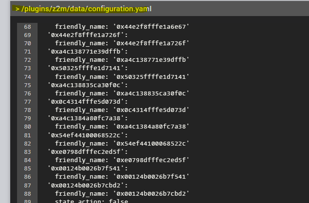

Voici mon fichier de configuration

ton erreur etait à priori ici : device_options: [] les deux "parenthèse sans rien sont souvent bloquante. tu effaces la ligne et tout rentre dans l’ordre.
pour lancer l’éditeur c’est ici (le chemin est indiqué dans ma réponse précédente)
Bonne méthode ; vous avez ainsi récupéré une version correcte de ce fichu fichier de configuration. (qui avait été modifié lors de votre passage à zigbee2mqtt 2.0)
Si vous souhaitez passer en 2.0 vous trouverez des posts sur le forum pour expliquer ce qu’il faut modifier dans le fichier pour que cela fonctionne

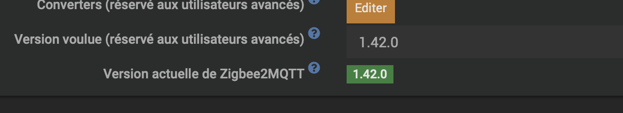

Je passe les mises à jour maintenant mais je vais le bloquer en 1.42

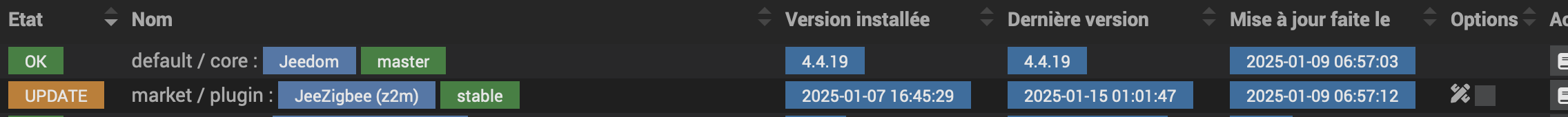

Alors non le problème n’est pas résolu !
Je ne suis pas passé en 2.0 sur Z2M mais je suis bien resté en 1.42.
J’ai fais la mise a jour plugin et le problème est de nouveau présent…
Je ne vais donc pas faire la mise à jour stable …
En résumé, et ce depuis le 1er janvier 2025, après une mise à jour du plugin Jeezigbee et/ou une relance des dépendances (donc de la mise à jour de Zigbee2MQTT), vérifier (et éventuellement corriger manuellement) la syntaxe du fichier de configuration Zigbee2MQTT :
