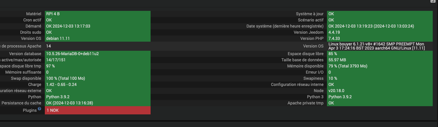

Depuis ce matin, le démon Zigbee ne veut plus redémarrer et je ne vois pas la raison. Tout mon système est en rade
cordialement
Informations Jeedom
Core : 4.4.19 (master)
DNS Jeedom : oui
Plugin : Zigbee
Version : 2023-05-26 01:03:31 (stable)
Statut Démon : Stoppé - (2024-12-03 13:04:24)
Le plugin Zigbee est obsolète et doit être remplacé par le plugin JeeZigbee.
Vous ne donnez pas votre page santé… êtes vous toujours sur Debian 10 ? si c’est le cas, il sera nécessaire de passer en version 11.

mince et pourtant cela fonctionner jusqu’a hier. La manip est lourde pour faire le basculement SVP
il faut tout reinclure.
Je n’ai pas utilisé le plugin zigbee et je n’utilise pas jeeZigbee. mais divers postes traite de cela.
Si cela fonctionnait jusqu’a hier, que c’est’il passé, une maj ?
