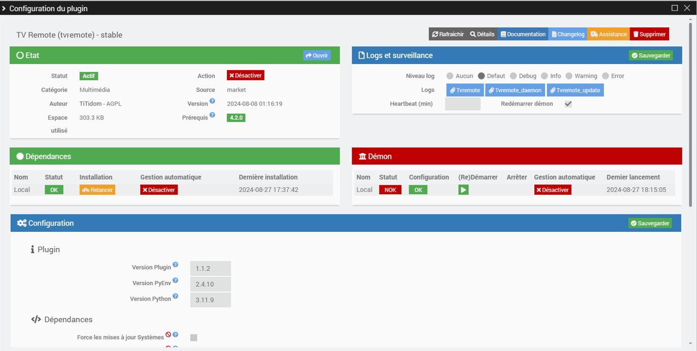

je viens d’installer ce plugin mais le daemon ne démarre pas.
J’ai forcé les réinstallations comme indiqué dans la documentation.
J’ai redémarré mon jeedom.
log tvremote_daemon
[DAEMON][IMPORT] Exception Error: importing module ZeroConf :: No module named '_ctypes'
log tvremote
[2024-08-27 18:25:04][ERROR] : Attention je pense qu'il y a un soucis avec le démon que j'ai relancé plus de 3 fois consécutivement
[2024-08-27 18:25:26][ERROR] : Impossible de lancer le démon, vérifiez le log
[2024-08-27 18:25:38][ERROR] : [SOCKET][SendToDaemon] Exception :: Communication impossible avec le démon car il n'est pas démarré !
[2024-08-27 18:26:07][ERROR] : Attention je pense qu'il y a un soucis avec le démon que j'ai relancé plus de 3 fois consécutivement
[2024-08-27 18:26:29][ERROR] : Impossible de lancer le démon, vérifiez le log
[2024-08-27 18:28:43][ERROR] : Attention je pense qu'il y a un soucis avec le démon que j'ai relancé plus de 3 fois consécutivement
[2024-08-27 18:28:44][INFO] : [PyEnv-Version] PyEnvVersion :: 2.4.10
[2024-08-27 18:28:44][INFO] : [Python-Version] PythonVersion :: 3.11.9
[2024-08-27 18:28:44][DEBUG] : Daemon Cmd (w/o APIKey) :: /var/www/html/plugins/tvremote/core/class/../../resources/venv/bin/python3 /var/www/html/plugins/tvremote/resources/tvremoted/tvremoted.py --loglevel debug --pluginversion 1.1.2 --socketport 55112 --cyclefactor 1.0 --jeedomname Jeedom --callback http://127.0.0.1:80/plugins/tvremote/core/php/jeetvremote.php
[2024-08-27 18:28:44][INFO] : Lancement du démon
[2024-08-27 18:29:04][ERROR] : Impossible de lancer le démon, vérifiez le log
que puis-je faire d’autre ?

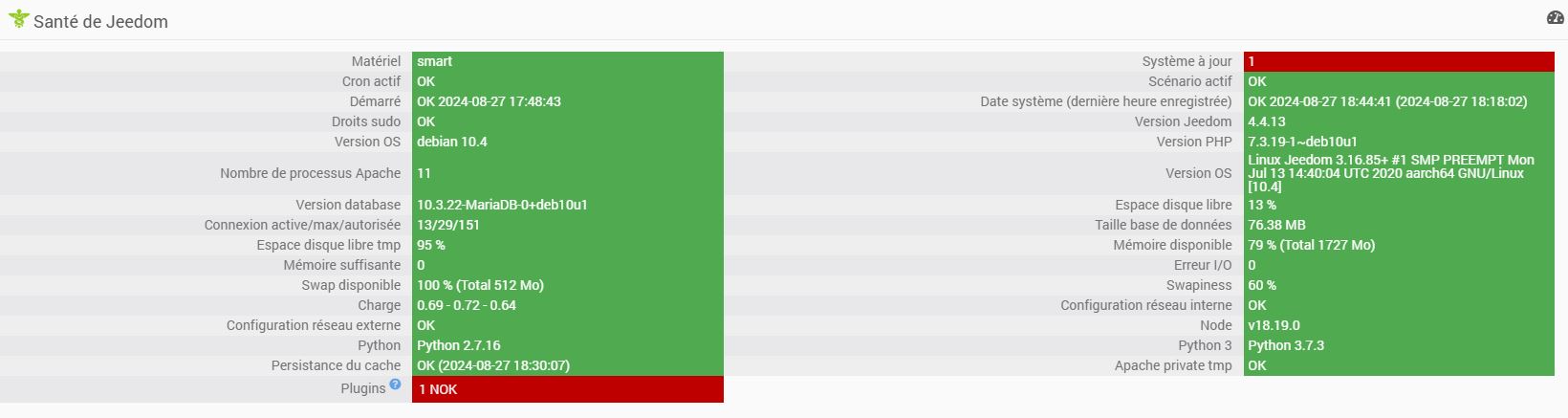

Informations Jeedom
Core : 4.4.13 (master)
DNS Jeedom : oui
Plugin : TV Remote
Version : 2024-08-08 01:16:19 (stable)
Statut Démon : Stoppé - (2024-08-27 18:05:05)
