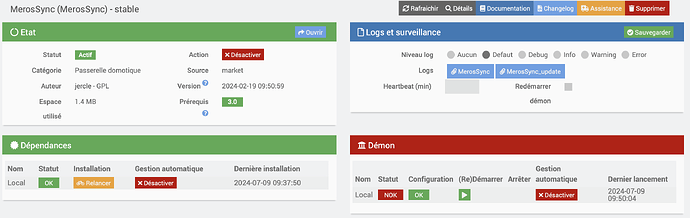

Le démon meross ne se lance plus
Mes deux prises ne répondant plus depuis Jeedom avec des erreurs « Aucun équipement connecté ou problème de connexion » dans les logs , j’ai relancé les dépendances et depuis le démon ne démarre plus.
Comment résoudre svp ?

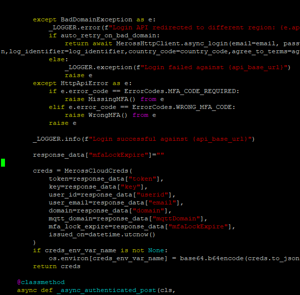

Le problème est nouveau apparemment et connu sur le code que j’utilise pour MerossSync. Voici l’erreur remonté sur le module python : KeyError: ‹ mfaLockExpire › · Issue #385 · albertogeniola/MerossIot · GitHub
Le seul moyen pour l’instant que j’ai c’est de modifier directement le module python qui fait défaut : attention cela est réservé aux utilisateurs de jeedom aguerris qui savent ce qu’ils font :slight_smile: Solution testé sur mon jeedom et ça corrige le problème.
cd /usr/local/lib/python3.9/dist-packages/meross_iot
Puis prendre les droits admin :
sudo su -
Faire un
vi http_api.py
puis modifier la ligne 273 pour ajouter cette ligne :
    response_data["mfaLockExpire"]=""
ça donne :
!!! Attention : bien mettre 2 tabulations sinon vous allez avoir des erreurs !!!
Si vous avez fait une erreur vous pourrez toujours relancer l’installation du module.
Ou attendre une mise à jour du module.
Bonne soirée !

Ta solution fonctionne, un grand merci @jercle !!

J’ai suivi à la lettre la solution de jercle et le problème est résolu.
