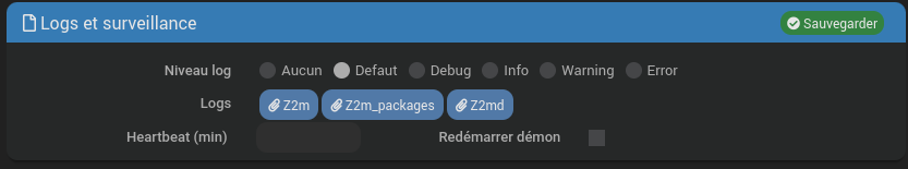

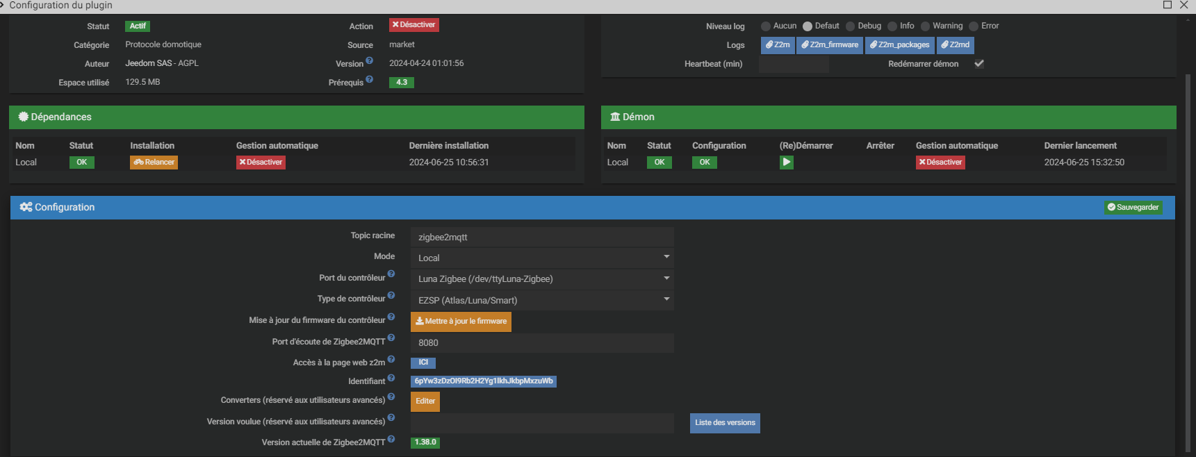

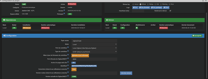

Par contre tu as coché redémarrer démon. Normalement il faut le décocher. Si le daemon s’arrete tu dois trouver dans le journal z2md des erreurs. Peut tu l’afficher.
Dac, je viens de télécharger tous les logs, Effectivement je vois « connection attempt error »

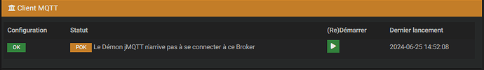

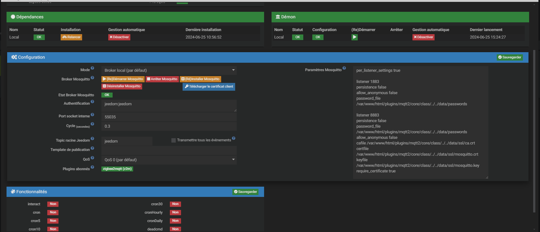

Ça veut dire que les paramètres de ton équipement Broker jMQTT ne sont pas correctes pour se connecter à ton broker Mosquitto.
Quelle est la config de l’équipement en question ?
