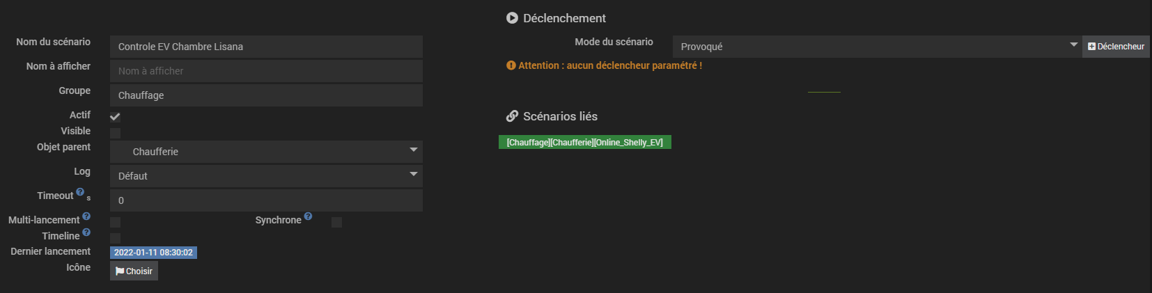

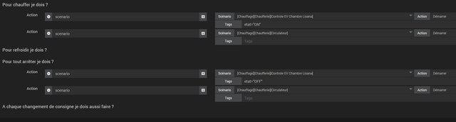

Bonjour, Désolé pour le retour tardif, avec le fin d’année j’ai eu pas mal de travail et ce soucis était passé au second plan.
Sur le graphique, le rose c’est la consigne du thermostat et en jaune c’est l’état du thermostat si il est sur chauffe ou arrêt.
Logiquement le thermostat aurai du lancer le scenario avec tag ON a 7h02 et le scenario avec tag OFF a 7h15. Il a bien lancer le scenario avec le tag ON a 7h02 mais également le scenario avec le tag ON à 7h15.
Voici le scenario qui contrôle si le shelly est online sinon j’ai un message et il relancer 10min plus tard.
Si il est online alors on regarde si c’est un tag ON ou OFF et on allume ou éteint en conséquence, on vérifie si c’est bien passé sinon en tente a nouveau en envoyant a nouveau le scenario avec le tag correspondant.

En regardant plus précisément les logs du thermostat, c’est normal qu’à 7h15, il envoie « ON ». Tu as un cycle de 9 minutes de chauffages qui commence.
L’Action Stop que tu vois dans le log du thermostat à 7h15 est la fin du cycle smart start de 7h02.
Pour sécuriser ton scénario, tu peux, au lieu de l’appeler via des tags, mettre en déclencheur la puissance du thermostat. Si puissance > 0 → On sinon Off
