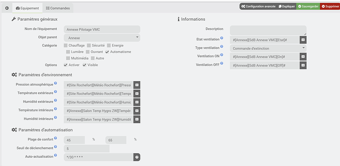

On parle bien du plugin plugin-vmcauto ?
Si tu veux avoir une réponse pertinente je pense que le mieux est de partager un screen de la configuration de ton équipement.
oui c’est bien VMC auto et j’ai 4 équipements pilotés mais je pense que c’est celui qui est en copie d’écran :

C’est vraiment bizarre. Ton équipement est bien reconnu, ainsi que ta commande de température, ce qui exclu une faute de frappe dans le nom. Cependant, j’ai testé avec 2 méthodes différentes pour récupérer la température via cet équipement, et aucune des deux ne renvoie de résultat.
  1. Es-tu certain que la commande température que tu as mis dans le plugin VMC est bien la commande info numérique qui contient la température ?
  2. Tes équipements VMC qui marchent pointent-ils vers des températures gérées par des équipements équivalents ? (sur pile / secteur, provenant d’un plugin donné, marque, …)
  3. peux tu essayer de créer un équipement virtuel avec juste ta température récupéré de ton équipement qui pose problème et faire pointer l’équipement VMC vers cet équipement virtuel ?
