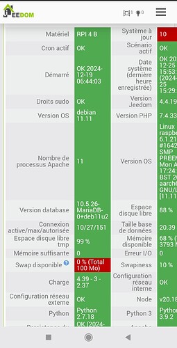

La page santé quand ça ne fonctionne pas terrible (comme en ce moment)
Est ce que cela pourrait venir du swap saturé ?
pas moyen d’avoir une capture depuis un ordi avec un taille d’écran normal? là c’est un peu galère pour lire
mais on voit que la box est bien chargée
il faudrait les logs collés dans un Texte préformaté, mais je doute qu’on y verra qlqch, et les autres infos

Mon swap est passé de 100% de charge a 30% instantanément, et la charge est passée à 0.05 - 0.12 - 0.16.
Le problème viendrait peut-être donc de là ? Ce midi, le swap est de nouveau saturé. Est-ce qu’il faut que je l’augmente ? (Il est actuellement de 100 Mo)

oula 100 Mo euh la réponse est oui à augmenter
tu as un souci de configuration là
je viens de passer le swap à 2048 Mo, à voir d’ici 2 ou 3 jours ce que cela donne.
