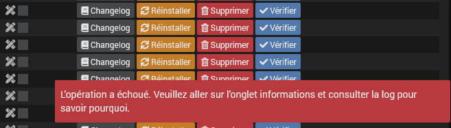

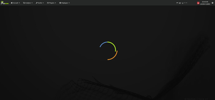

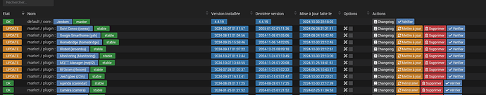

je rencontre depuis un moment une latence folle sur ma domotique jeedom (la page http pas les périphériques) , impossible d’afficher la page santé ou Log … logo tourne en boucle sans afficher et par la même occasion impossible de faire la MAJ des mes plugins sans un retour d’erreurs inexpliqué.

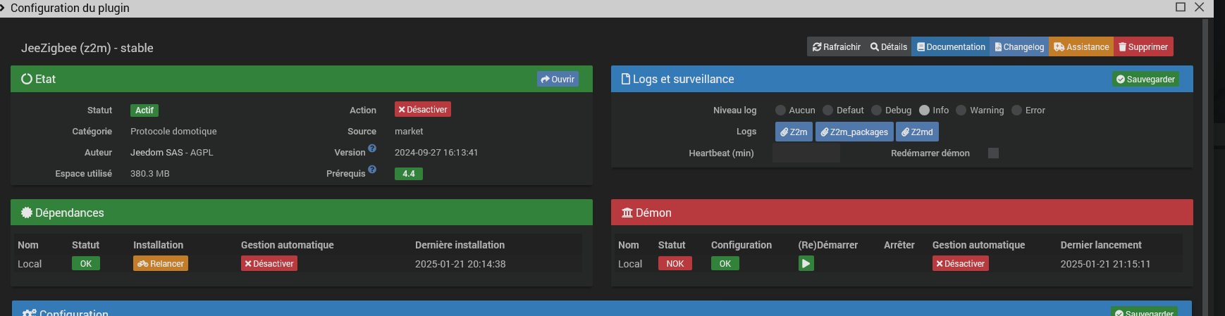

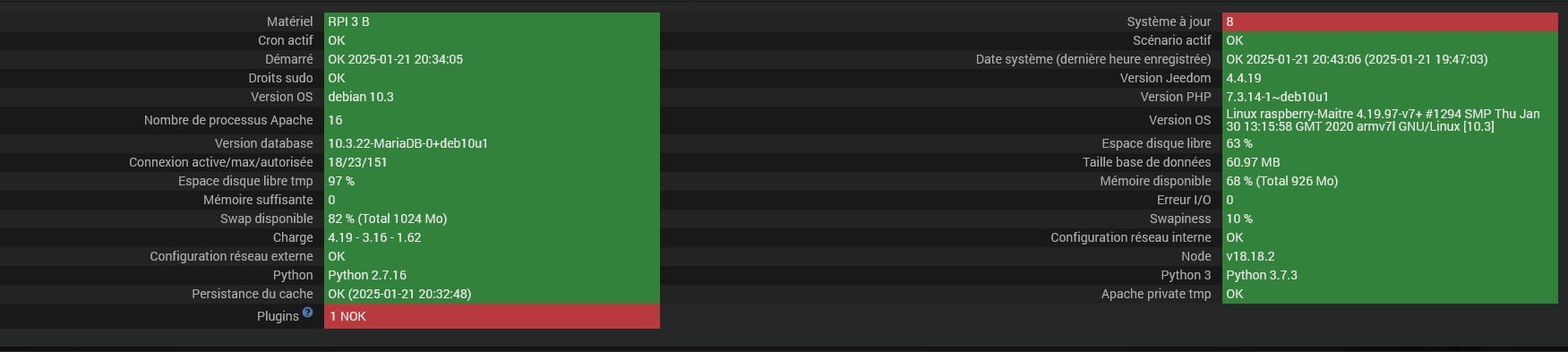

la seul fois ou la page santé a réussis à s’afficher, apres 5 mins… le plugin NOK est le jeezeegbi qui ne souhaite plus se lancer âpres redémarrage des dépendances pour valider une MAJ qu’il me demandait de faire :frowning:
je précise dans l’onglet LOg il n’y a rien qui s’affiche. :face_with_head_bandage:

Vous êtes sous debian 10 qui est obsolète depuis plus de 6 mois.
Il faut réinstaller sous debian 11.
Entre temps, ne faites plus aucune mise à jour donc ca tombe bien.

du coup dans mon malheur du soir d’avoir fait la MAJ de la descendance du zeegbee je suis coincé il ne se lance plus car pas à jour ?

à cette instant mon plugin jeezigbee ne fonctionne plus , je pense à cause du redémarrage de descendance. ;(

Quelle version de z2m s’est installé avec la réinstallation des dépendances ?
2.0 ou 1.4 ?
Si c’est 2.0, il est possible qu’une restau ne règle pas votre PB.
