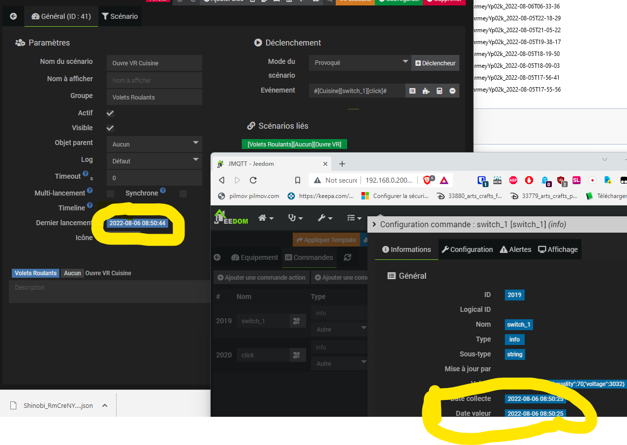

Je viens solliciter votre aide à cause d’un problème de latence dans le déclenchement de mes scénarios.
J’ai des boutons Xiaomi et j’utilise zigbee2mqtt.
Sur le dashboard de zigbee2mqtt les actions des différents composants zigbee sont quasi instantanées (détection mouvement, bouton, allumage/eteignage ruban led)

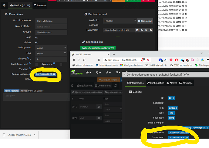

Jeedom reçoit assez rapidement l’information, mais tarde à déclencher les scénarios. Ci-dessous une capture où on voit que jeedom à récupérer l’info d’un bouton à 08:50:25 mais le scénario lié s’est déclenché presque 20 secondes plus tard.
Le scénario lancé manuellement s’exécute tout de suite, je ne sais plus trop où chercher

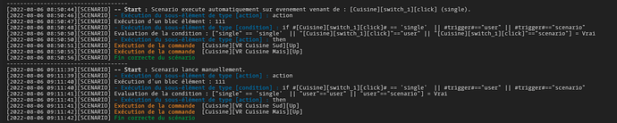

Il faudrait que tu postes un screen de ton scénario et les logs de celui ci quand tu appuies sur le bouton vs quand tu le déclenche manuellement.
Petite précision sur la capture c’est bien l’heure de son déclenchement par l’action sur le bouton Xiaomi. Quand je dis qu’en manuel il se lance tout de suite c’est que j’ai testé pour savoir si un déclenchement manuel faisait monter mes volet roulant en 20 secondes aussi ou pas (et c e n’est pas le cas, c’est quasi instantané)
la capture demandée

  2. On voit bien que le scénario met 12s d’exécution au lieu de 2/3s en manu donc on a bien 10s perdue sur « ce qu’il fait », il est donc intéressant d’avoir cette info.
Ce n’est pas le scénario qui correspond au log ci-dessus dans lequel il y a un bloc SI.
Si vous avez modifié le scénario, donnez les nouveaux logs et pas dans un capture d’écran cette fois (difficile à lire) mais copier/coller le contenu dans un Texte préformaté Comme ceci

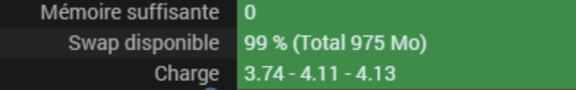

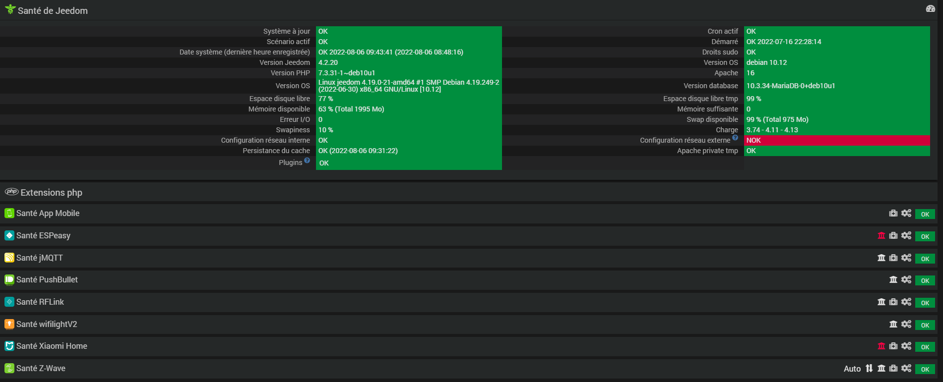

Il faudrait fournir une capture d’écran de la page santé jeedom aussi
Sur les conseils de Maxcrouz, j’ai « déplacé » la condition « SI » qui était dans le scénario directement dans le déclencheur donc en effet le log du tout début ne correspond plus au scénario
Voici la page santé

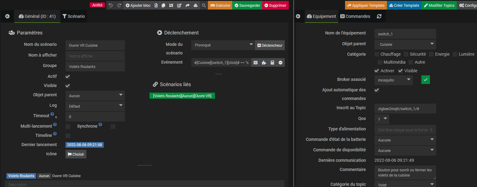

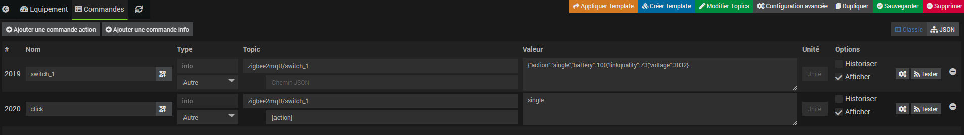

La page de configuration du bouton Xiaomi

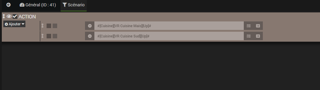

La page du scénario (qui ne fait plus rien maintenant)

Ce que je ne sais pas faire c’est remettre le « click » du bouton xiaomi à vide
Ta charge est quand même assez élevé.

Tu ajoute une action tu clic ici selectionne event dans la luste deroulante tu mets ton info bp1 clic et la valeur tu laisse vide
