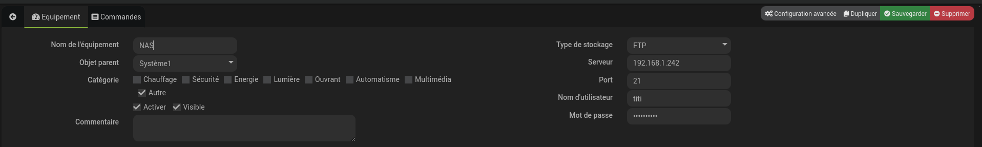

1- Tu créé un équipement:
2- A droite tu rentres les information de ton NAS.
3- Sur ton NAS tu créés un répertoire dans lequel tu veux déposer tes sauvegardes.
exemple : jeedom_backup

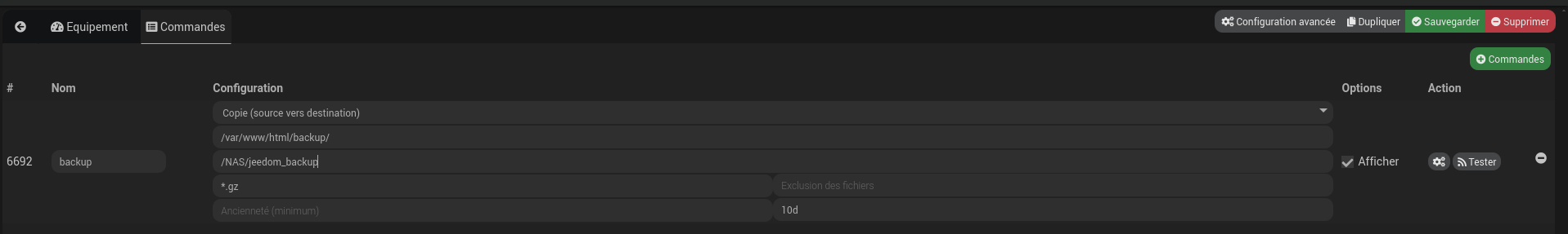

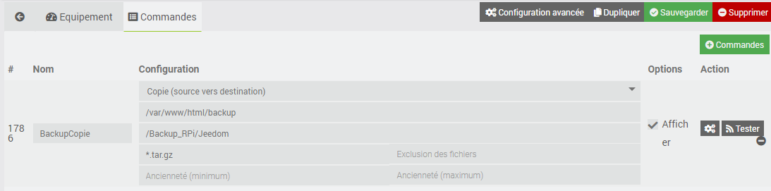

4- tu créés une commande : que l’on va appeler backup
Dans la configuration :
Ligne 1 : Copie (source vers destination)
Ligne 2: /var/www/html/backup/ ( c’est le chemin des sauvegardes de Jeedom)
Ligne 3: C’est le répertoire que tu as créés au point 3
Ligne 4: *.gz (type de fichier)
Ligne 5: 10d je garde les fichiers pendant 10 jours, à toi de faire tes réglages
Faire le test : sur le bouton « tester » pour être sur, c’est le point le plus difficile. Si cela ne fonctionne pas c’est qu’il y a une erreur sur l’écriture du répertoire de ton NAS. ligne 3.
Sur ton NAS si tu a créé par exemple un répertoire sous /bruno/jeedom/jeedom_backup à la ligne 3 tu devras écrire : /bruno/jeedom/jeedom_backup

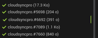

En complément dans les log tu peux vérifier si tout c’est bien passé :
Bonne soirée.
