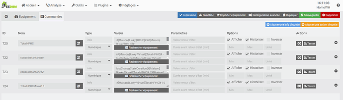

J’ai créé un virtuel avec la formule suivante, mais je ne comprends pas pourquoi ça ne fonctionne pas :
lastChangeStateDuration(#[Maison][Linky Virtuel][TotalHPHC]#,((#[Maison][Linky Virtuel][TotalHPHC]#)-10))
J’ai aussi essayé avec un value pour le 2ème argument
lastChangeStateDuration(#[Maison][Linky Virtuel][TotalHPHC]#,(value(#[Maison][Linky Virtuel][TotalHPHC]#)-10))
Mais sans plus de succès. Une idée ?
Le but étant d’avoir précisément le temps qui s’est écoulé entre maintenant et la valeur de mon index « il y a 10 watts » dans le but d’avoir une conso instantanée
Ta commande est-elle historisee ?
oui, commande historisée. A noter que c’est une commande du même virtuel, mais je ne vois pas ce que ça changerait

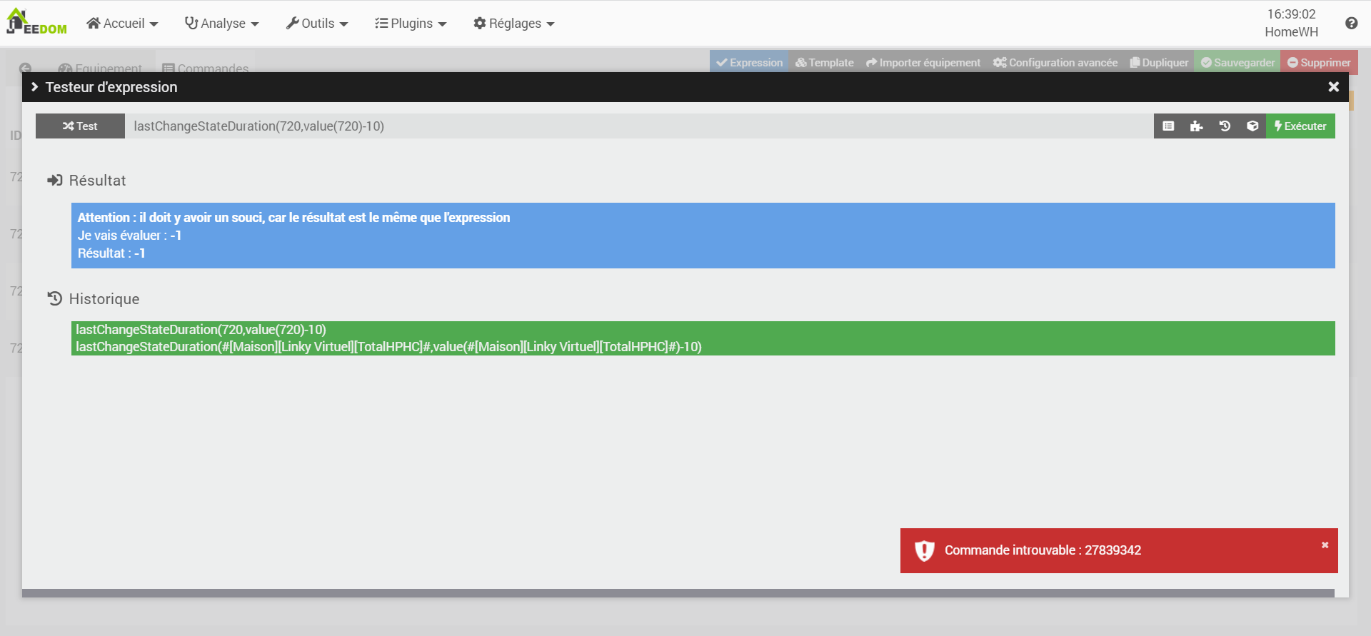

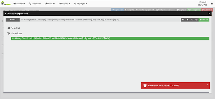

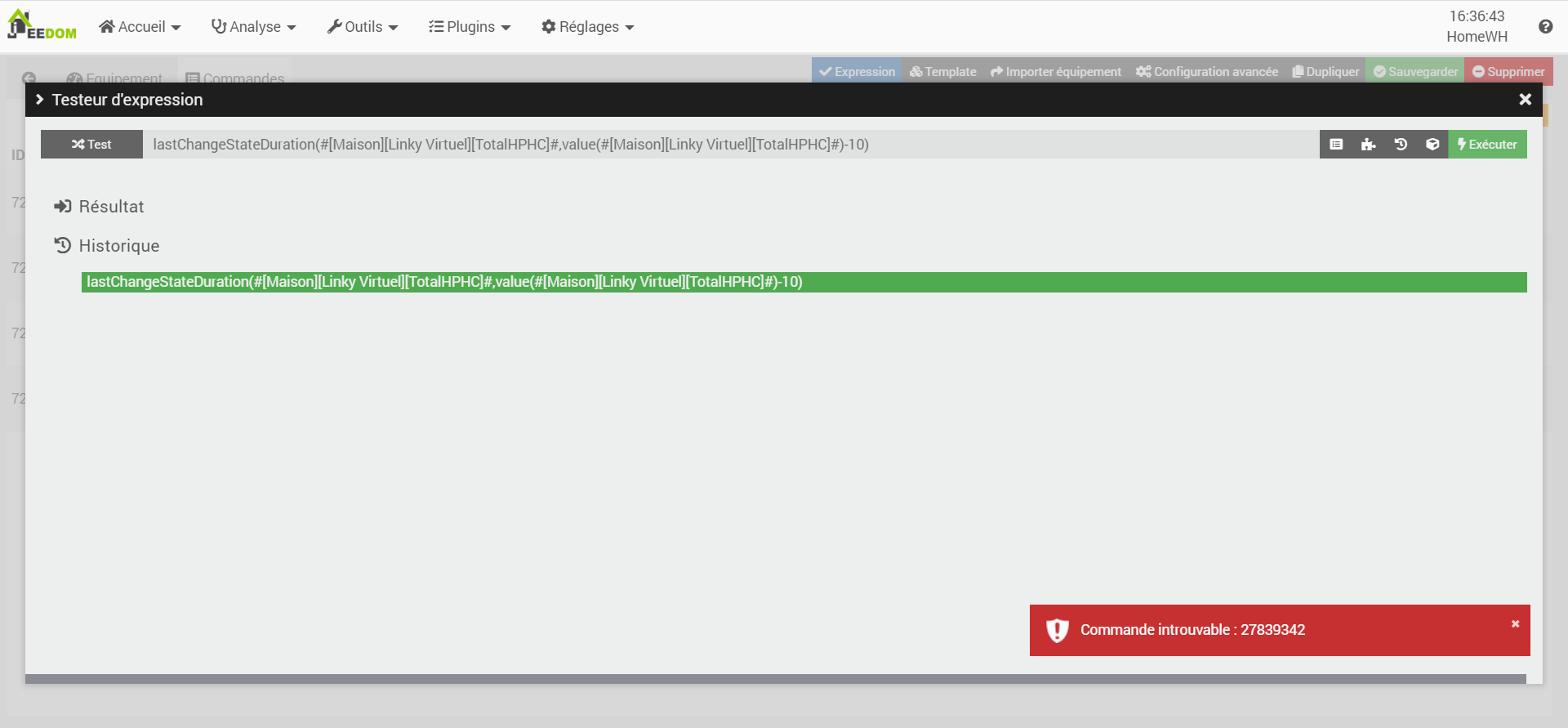

Quand je test : lastChangeStateDuration(#[Maison][Linky Virtuel][TotalHPHC]#,value(#[Maison][Linky Virtuel][TotalHPHC]#)-10)
J’ai :
En fait il utilise non pas le nom de l’équipement mais la valeur retournée (!). J’ai vu qu’on pouvait mettre directement l’id de l’équipement à la place de son nom, j’ai donc essayé :
lastChangeStateDuration(720,value(720)-10)
ce qui me donne :

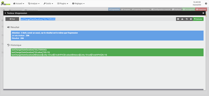

Alors que : lastChangeStateDuration(720,27839342) --Avec une valeur en dur
fonctionne :

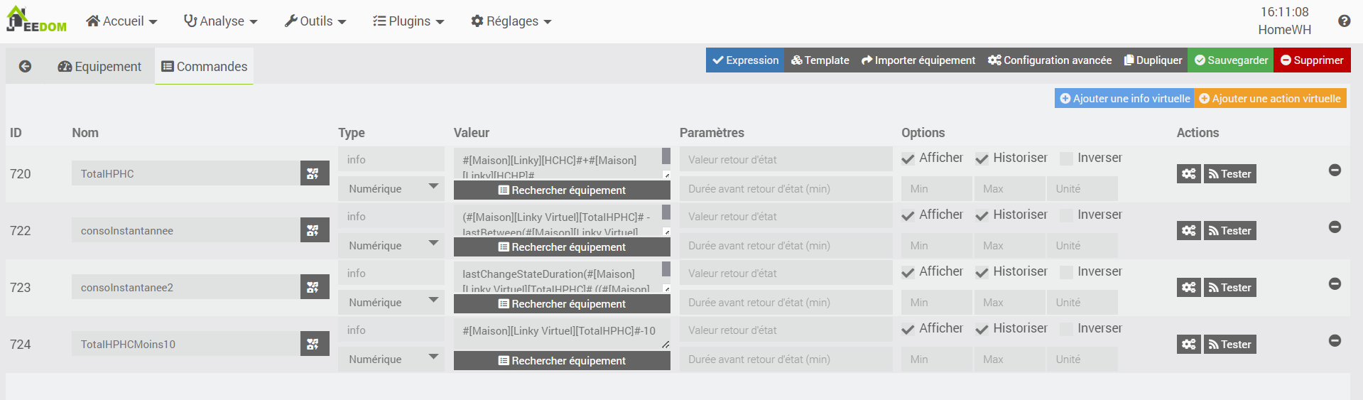

Bon, je pense être arrivé à ce que je veux avec :
3600*(value(720)-lastBetween(720, -5 min, -1 min))/lastChangeStateDuration(720,lastBetween(720, -5 min, -1 min))
Par contre directement dans une info virtuel, ça ne se met pas à jour, du coup j’ai créé un scénario avec comme déclenchement ma commande #[Maison][Linky Virtuel][TotalHPHC]# et qui vient mettre à jour l’info du virtuel
