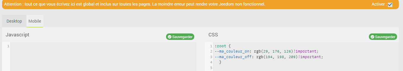

mémo @Henri

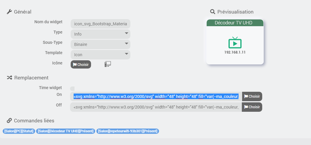

couleur en variable css (perso avancé )
un changement de couleur et tous sera à ta couleur défini
idem pour l’onglet mobile
au lieu d’icône un tag source

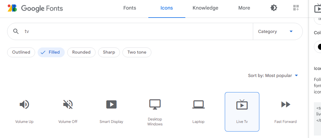

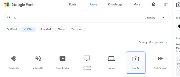

https://fonts.google.com/icons?selected=Material+Icons
tu télécharges tv

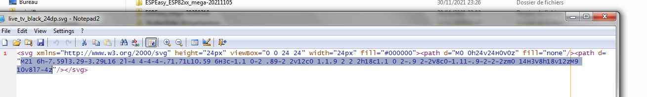

tu ouvres en fichier texte

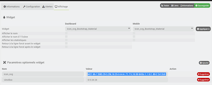

tu crée le widget
<svg xmlns="http://www.w3.org/2000/svg" width="48" height="48" fill="var(--ma_couleur_on)" viewBox="#viewBox#"> <path d="#icon_svg#"/> </svg>
dans le tag icone svg le path du fichier
M21 6h-7.59l3.29-3.29L16 2l-4 4-4-4-.71.71L10.59 6H3c-1.1 0-2 .89-2 2v12c0 1.1.9 2 2 2h18c1.1 0 2-.9 2-2V8c0-1.11-.9-2-2-2zm0 14H3V8h18v12zM9 10v8l7-4z
te voila avec tous un tas d’icone !

ps svg on peux même en créé

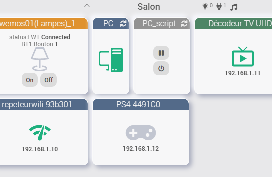

bonjour @Mips ca télécharge pas !
je télécharge pour reprendre le path d=
edit:

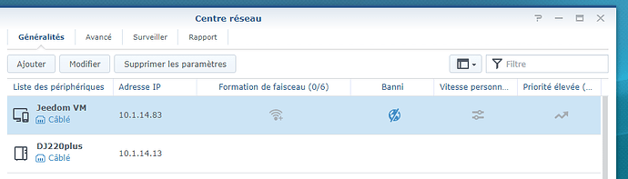

je viens de bannir l’accés exterieure pour vérifier, actualisé le cache ctrl-f5
et ajout icone Sports Esports
