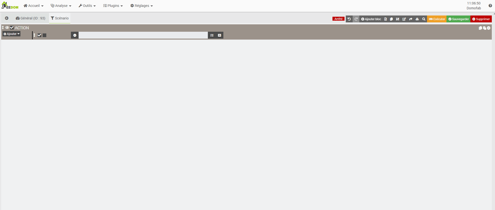

Mais avec ma Luna, je n’arrive pas à trouver le même menu que ce que montrait Fabrice :

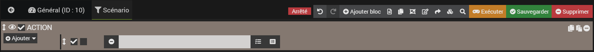

Voici seulement ce que je trouve :
Pas moyen d’obtenir le menu pour sélectionner des actions, je ne trouve que les commandes.
Quelqu’un peut me montrer la voie ???
Un grand merci d’avance !

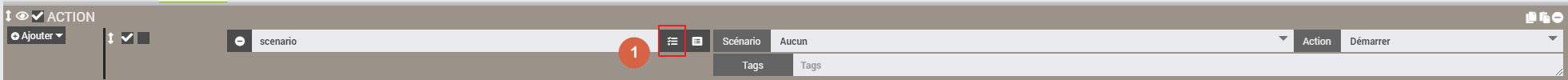

L’icone à l’opposé du signe - dans la ligne action.
Une liste déroulante doit apparaître.

La case action est vide sur votre deuxième copie. C’est volontaire ou vous n’avez simplement pas fait ce qui est dans la première: entrer scénario manuellement ou depuis le menu ?
Si vous avez entré scenario et que cela ne change rien alors c’est anormal.
C’est le procédé pour ce type de commande.
Il faudrait peut-être expliquer ce que vous vous voulez faire si vous ne maîtrisez pas encore jeedom. Il y a peut-etre une solution plus approprié que celle que vous avez envisagé.
Attention, c’est scenario, sans l’accent

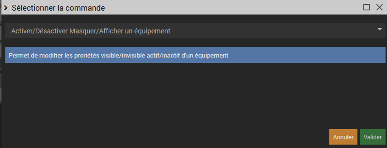

Si votre menu n’apparait pas, vérifiez que vous n’avez pas une extension du navigateur ou autre qui pourrait empêcher le popup d’apparaitre dans lequel vous devez sélectionner « scenario » afin de faire apparaitre la partie de droite qui vous permettra de choisir le scénario à lancer, arrêter etc.

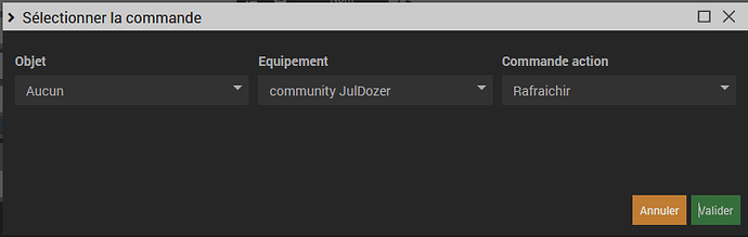

Même réponse qu’Iperenna il faut revenir à la problématique de l’affichage du menu

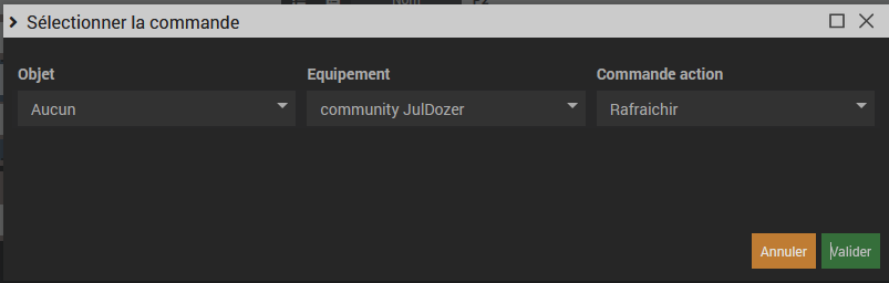

Celui de droite doit faire apparaitre un menu pour sélectionner une commande : est-ce que c’est bien le cas ?
Celui de gauche doit faire apparaitre un menu pour sélectionner un mot clé : et là rien n’apparait ?
Allez, en animation, tout est accessible dans le menu déroulant :

Un très grand merci pour vos réponses utiles et instructives !!!
Grâce à vous mon problème (petit problème apparemment) est résolu.
J’ai appris qu’on pouvait entrer des commandes en clair (« scenario » en l’occurrence). J’avais déjà utilisé cette possibilité avec « sleep ».
